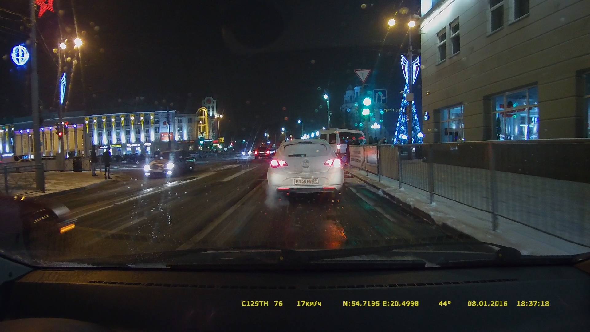

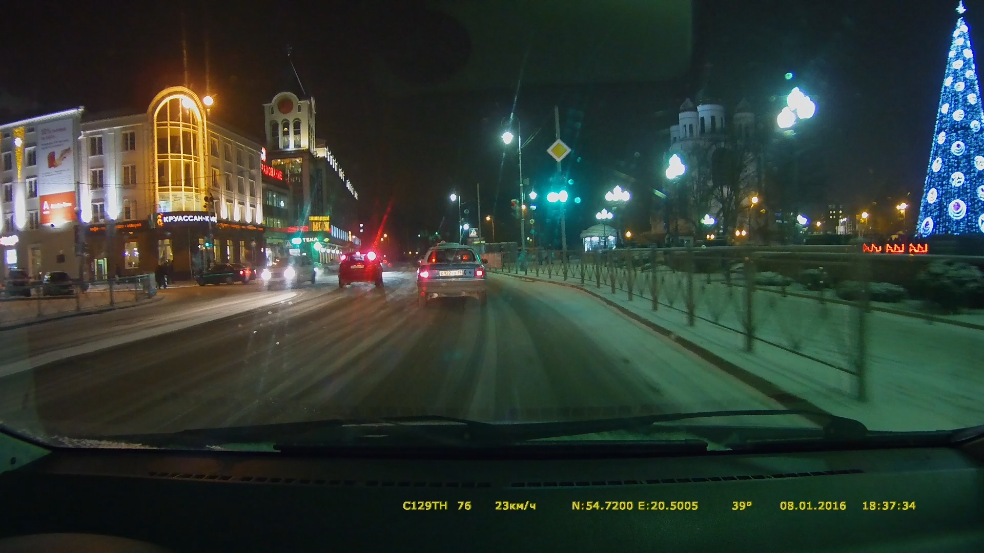

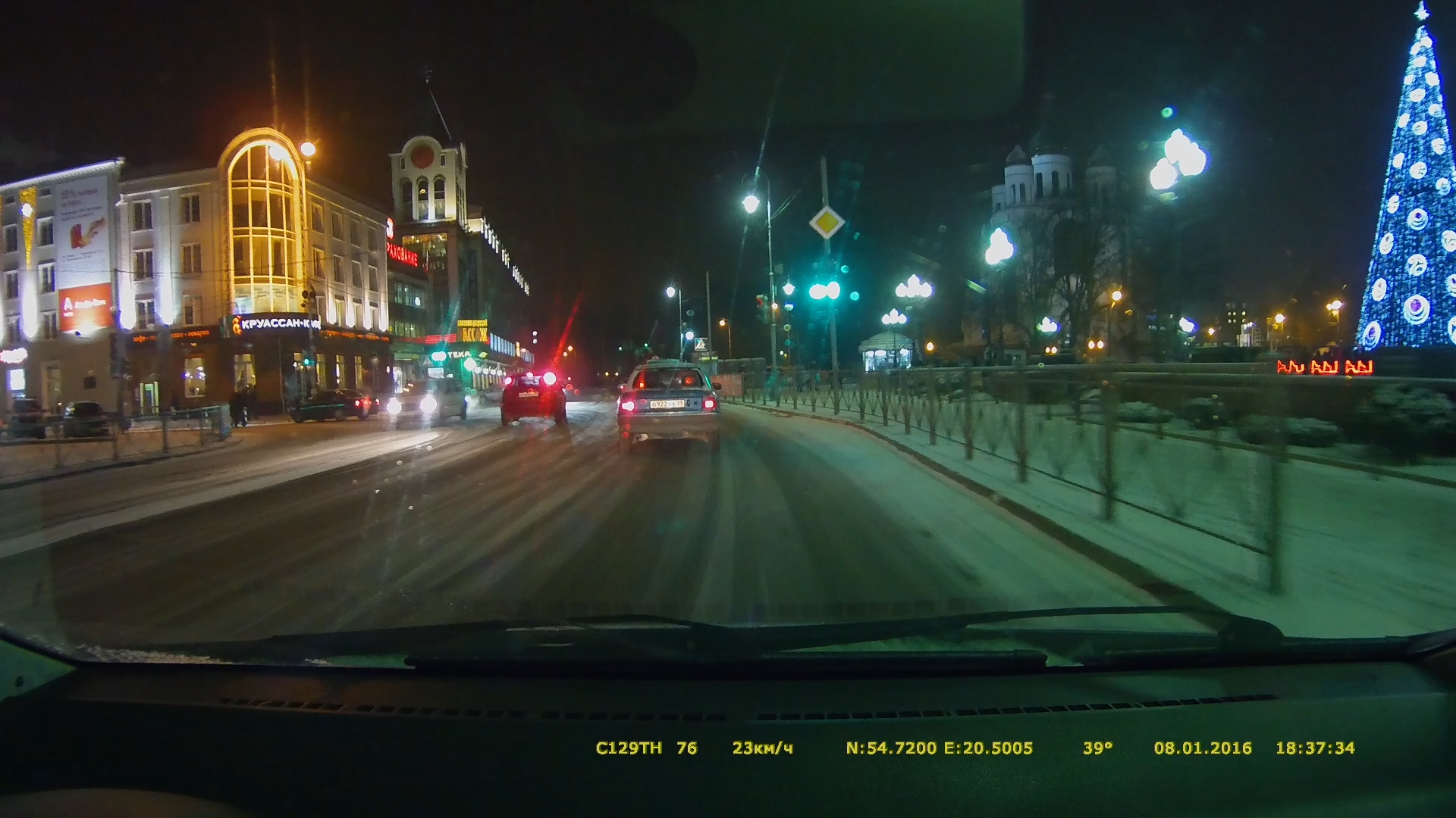

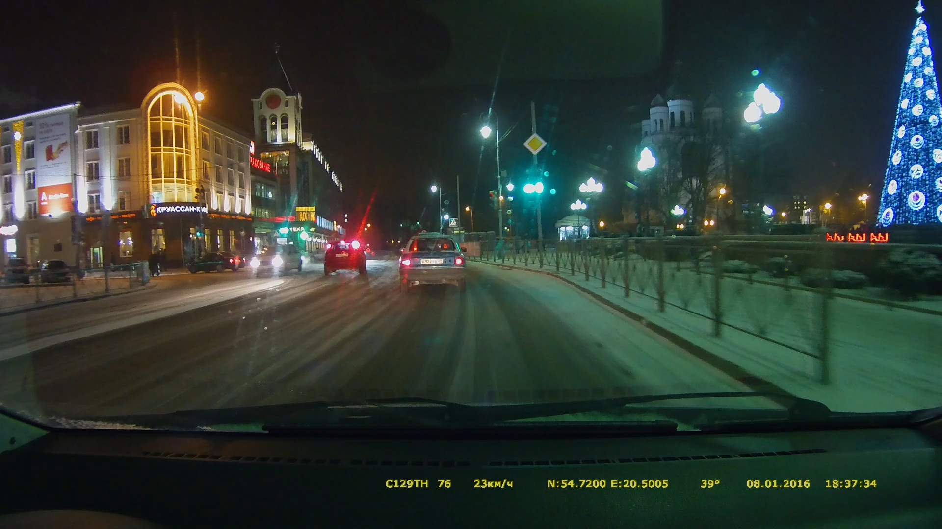

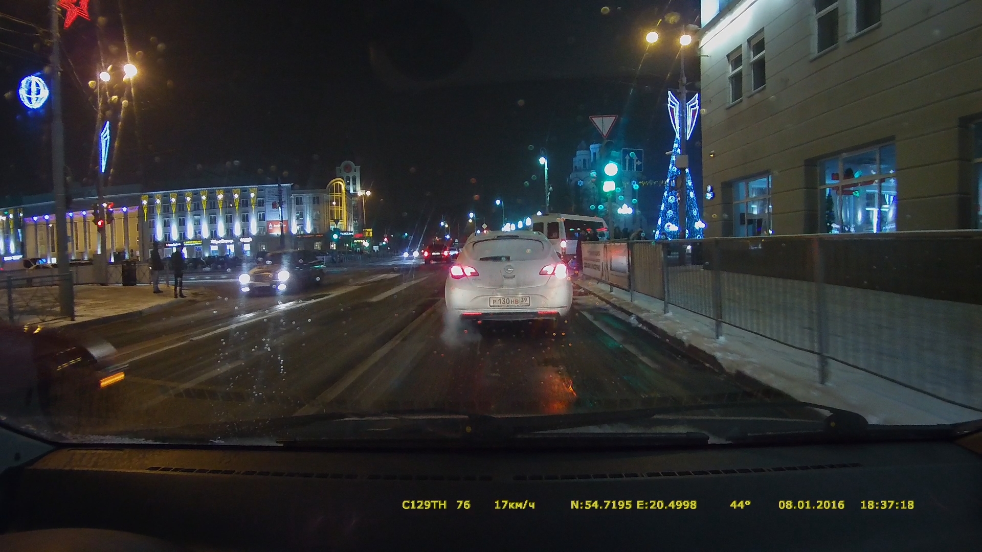

  14. Качественное видео. А какую Вы установили экспозицию? Пожалуйста напишите.
  15. МОД ORANGE-2
    -1080р 30 кадров HDR OFF
    -Экспокоррекция 0.0
    -Экспотаблица - ТОЧКА
    -Контраст - минус 1
    -Резкость - плюс 1
    -WDR - выкл.
    -Частота - 60Гц
    • Полезно! Полезно! x 6
