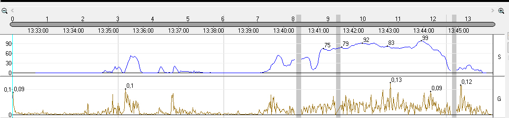

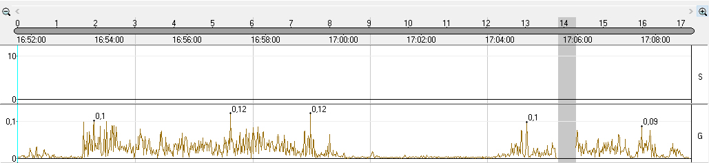

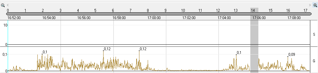

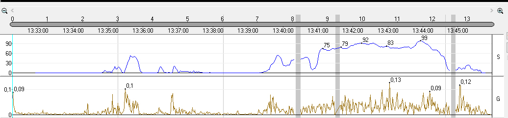

  11. Прикрепляю 2 примера.
    На первом - есть GPS и видно, что 2 первых файла нормально запислались, а дальше пошёл расколбас.
    На втором - регистратор не ловил GPS (не знаю, почему), но при этом разрывов нет. Тот один разрыв, который отображён - это я перезагружал регик, что бы он поймал GPS (безуспешно).
    UPD: Поставил назад прошивку 6.7 - посмотрю, будут ли с ней глюки. Если будут - сдам (или обменяю) регик китайцу.
    Кстати, а что за версия X прошивки 7.2? Может, нужно было на неё обновляться?
