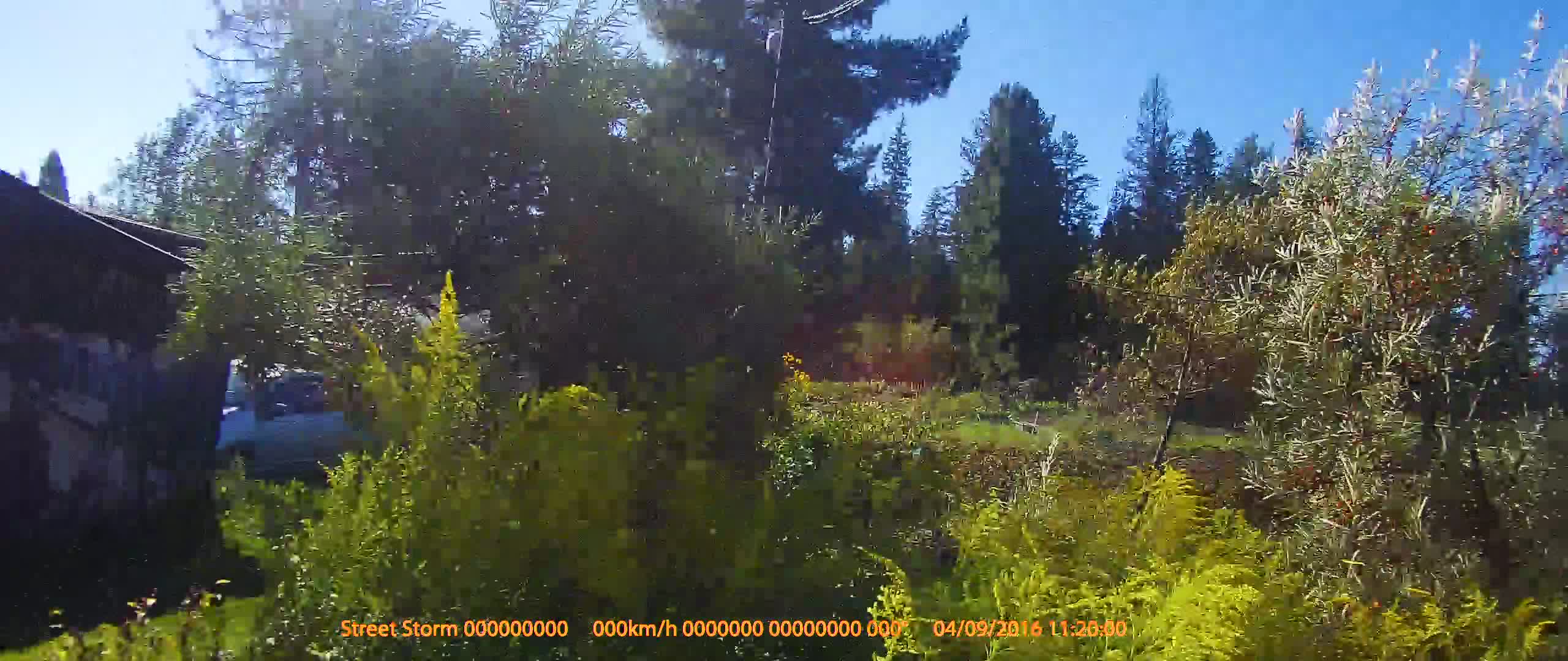

  4. Провели викенд на даче по картофельному вопросу, но по случаю нашел маленькую "осинку на ветру", поснимал.
    Сейчас посмотрел подобных провалов не заметил...
    Если кому интересно будет покопаться, посмотреть, то сырцы тут:
    https://cloud.mail.ru/public/BQ2x/LwRE98ypy
    если заметите подобный эффект с провалами качества, говорите номер файла и время, сделаю раскадровку детально посмотрим....

    как обычно немного поторопился с оценками.
    Все таки в нескольких местах, на WFHD имеется пару срывов.
    Но в FHD и SHD таких срывов не нашел...

  5. Видимо не та дача,или у нас отголоски Чернобыля сказываются:D
    https://cloud.mail.ru/public/8N4V/uQmAxRv3t
    А так же деревья из окна:
    https://cloud.mail.ru/public/Cfvy/V6tD3YHui
    Поверьте на слово,что 7810 так же снимает,сходу видео пока не нашел его.

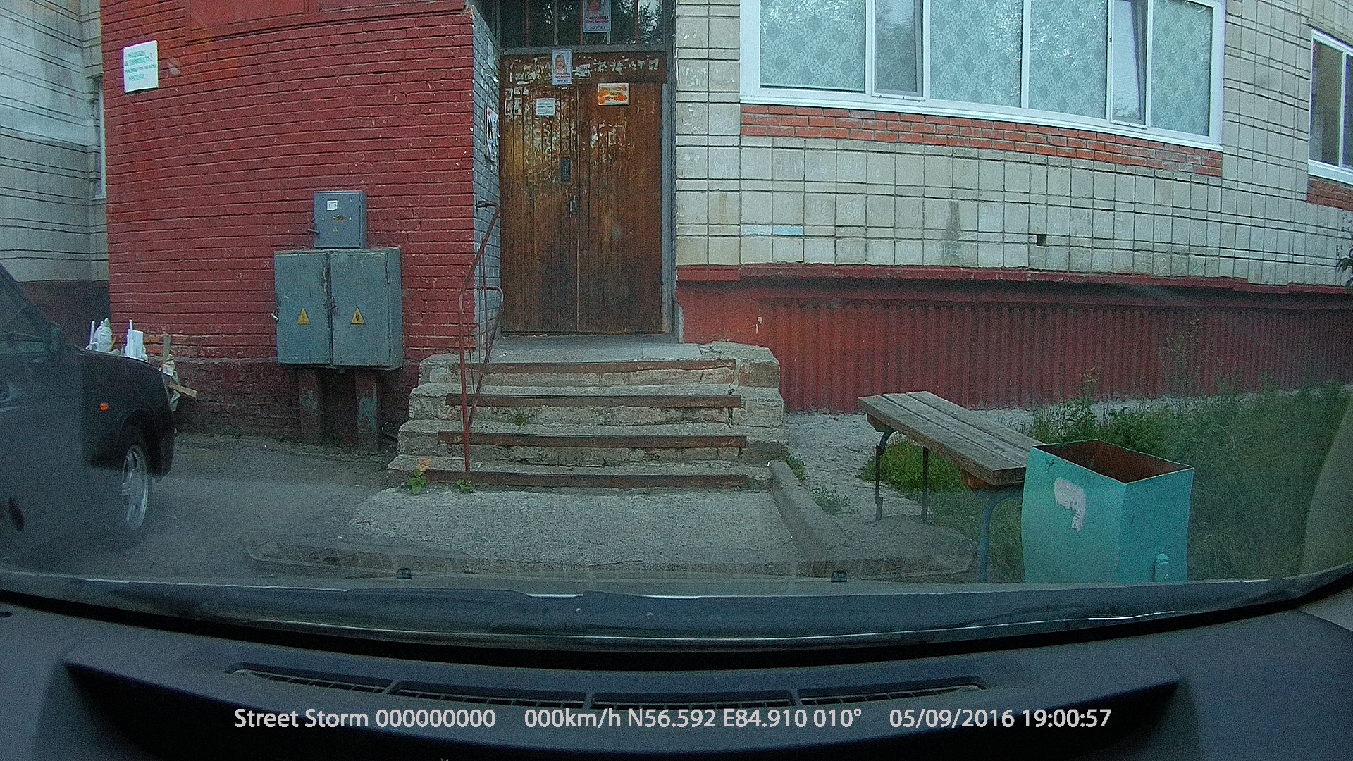

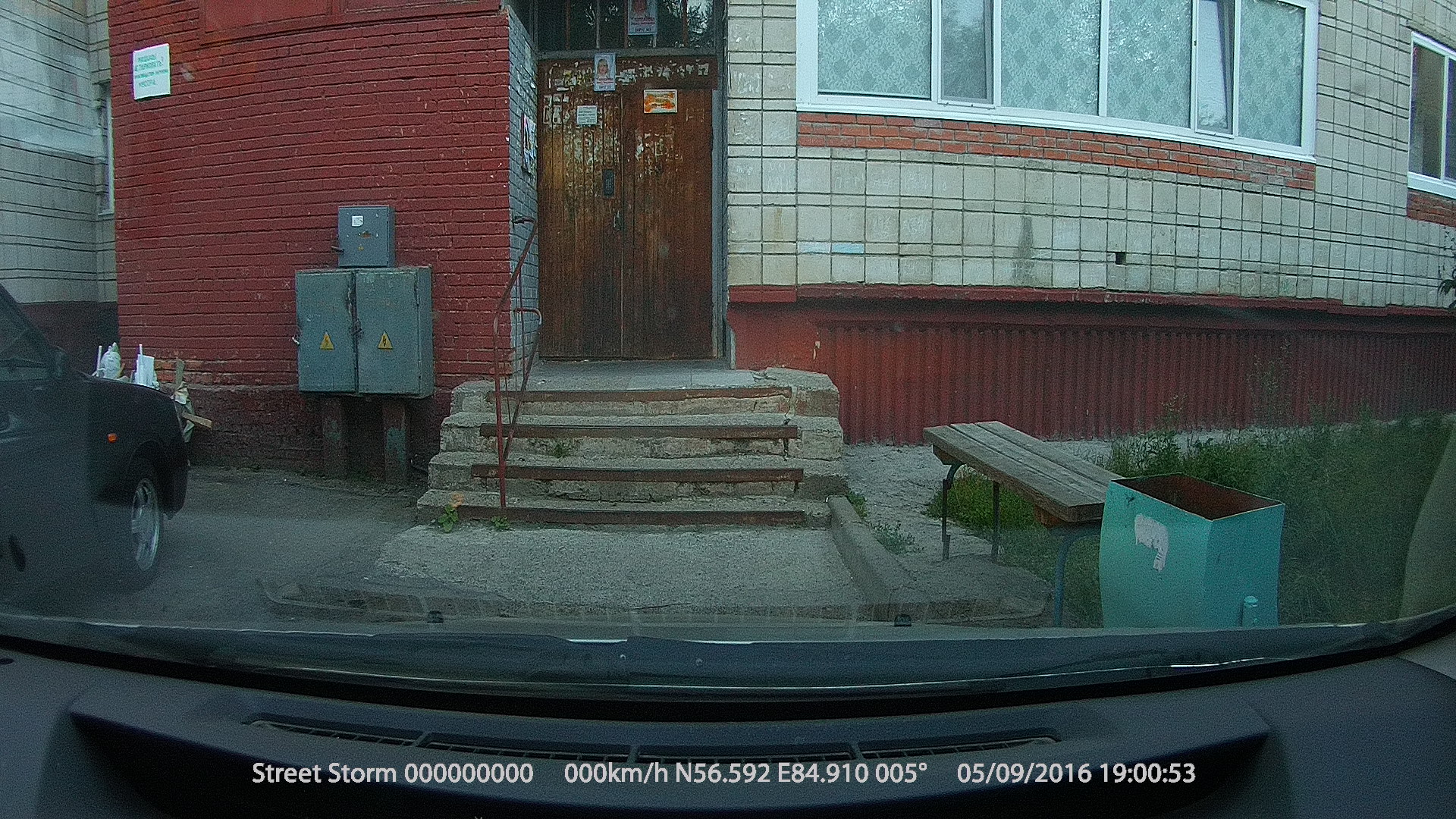

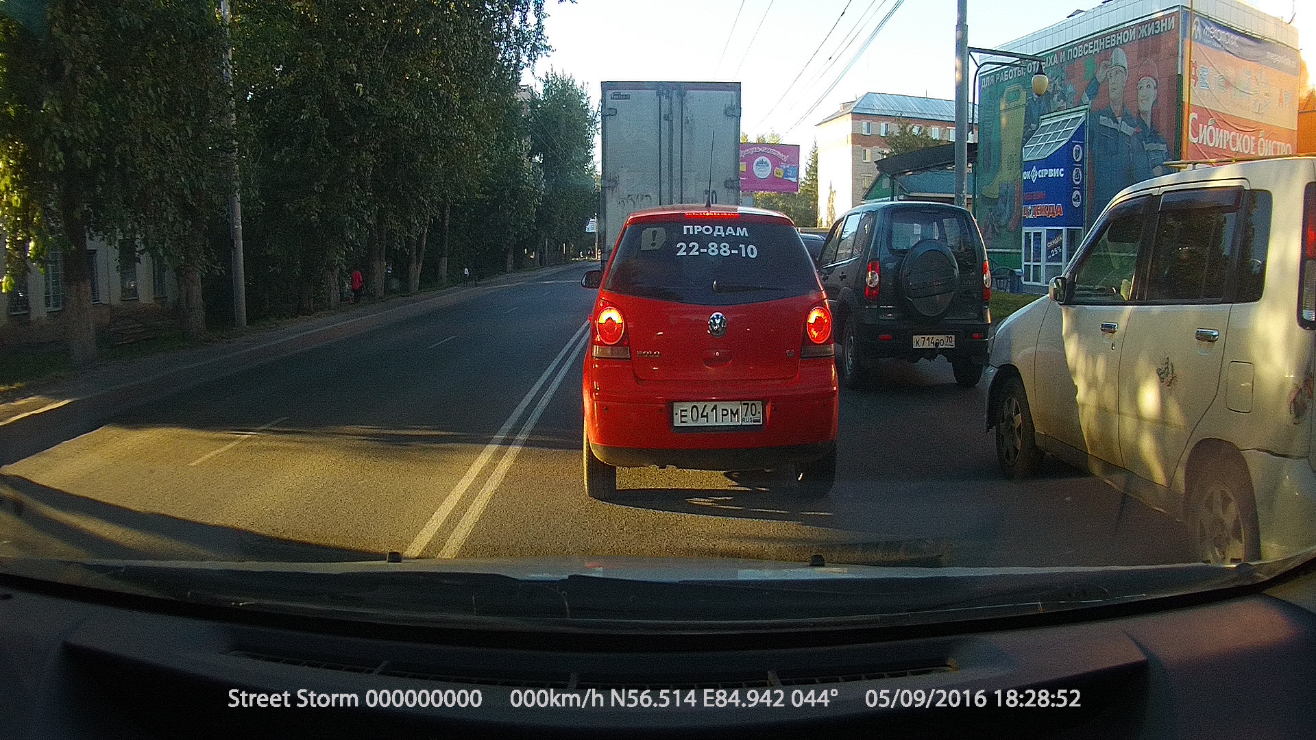

  7. Добавил еще один модуль в этот скриптик:
    Назовем его WDR plus. Данный модуль хоть и не много, но дополняет эффект WDR .
    выглядит это примерно так
    Днем:
    ............... В Стоке ...........................................С WDR Plus
    НОЧЬЮ

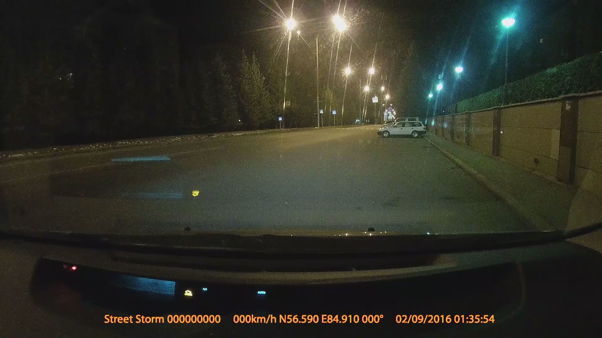

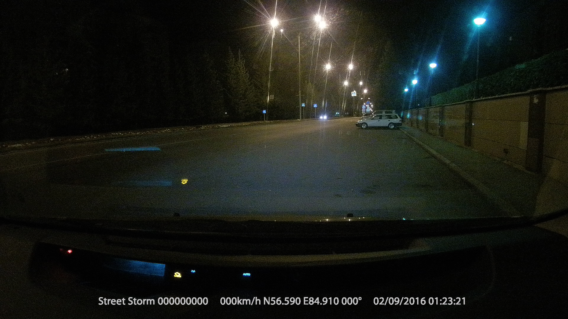

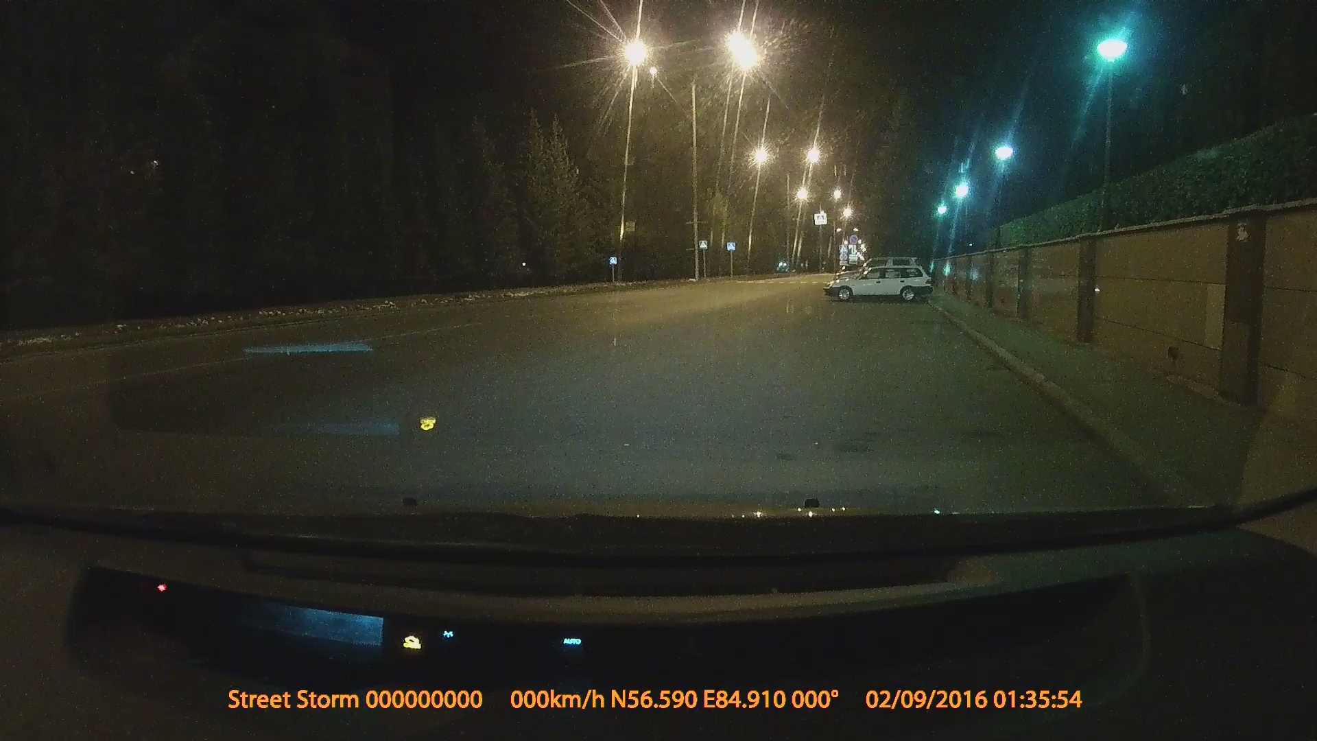

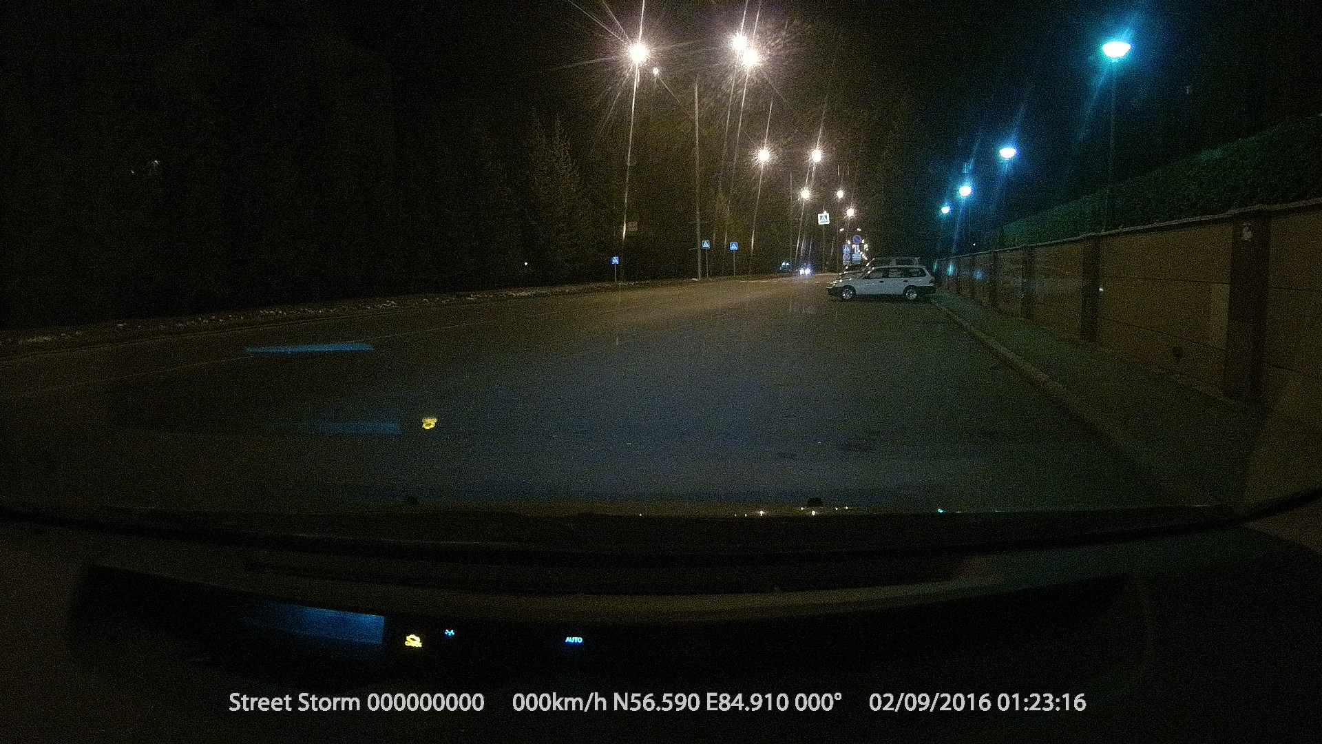

    2560х1080 В Стоке ...........................................С WDR Plus
    HDR .........В Стоке ........................................... С WDR Plus
    Как обычно: распаковываем и кладем в корень карты. Если Вы правили файлы в папке Scripts, их можно не замещать и оставить с Вашими изменениями.
    autoexec.ash заменять обязательно.

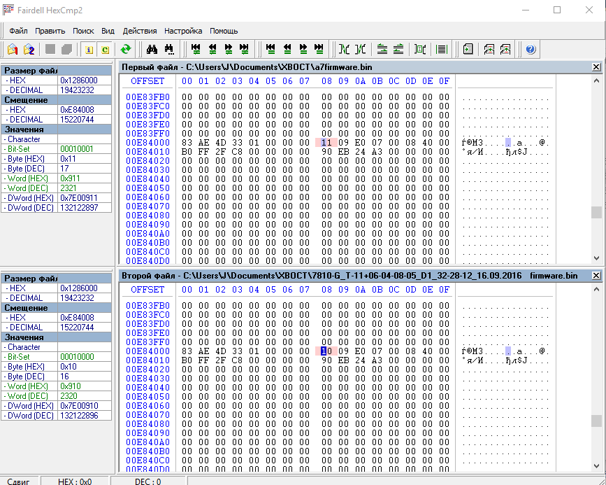

  16. Про бэкап добавлю ,что задают вопросы о непригодности прошивки,слитой с регистратора.
    в шапке написано--
    Опишу подробнее.
    1-разобрать утилитой AE или AFT и проверить наличие всех блоков.
    Регистратор может слить бэкап с другим адресом начальной загрузки блокв и-
    1 если все блоки на месте,то просто сабираем обратно.
    Утилита должна правильно собрать прошивку.
    В 1 случае прошивка 7810 имела адрес начала загрузки PRI 32000
    Пропуская через утиту AFT имеем адрес загрузки в этом бэкапе 31800.
    2 Если не хватает блока HAL то берем его из похожего сдк.
    Вставляем и собираем.
    #1555 za rulem, 17 сен 2016
  17. А где вы скачали mod 8 от Za rulem???
  18. По просьбе сделана.Те кто помогал тестировать имеют приоритет заказать прошивку с личными параметрами понравившимися во время тэста.
    #1557 za rulem, 17 сен 2016
  19. На месте,собрал обратно.
    Так и есть,было 32000,после сборки стало 31800.
    Все блоки идентичны первоначальной прошивке и все на месте.
    Но после обновления один хрен - труп:D
    Ты смотрел слитую мной прошивку,что тебе вчера прислал? Получилось ее переделать? На реге проверял?
  20. На реге не проверял.Сейчас проверю.
  21. AFT добавляет почемуто по одному байту в заголовок каждого блока.Попробую разобрать и с бэкапа перекинуть для второй пересборки блоки.
