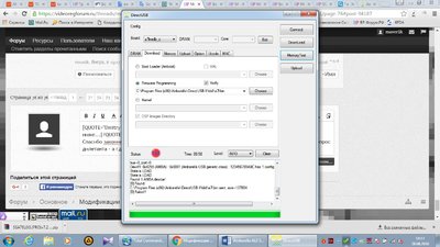

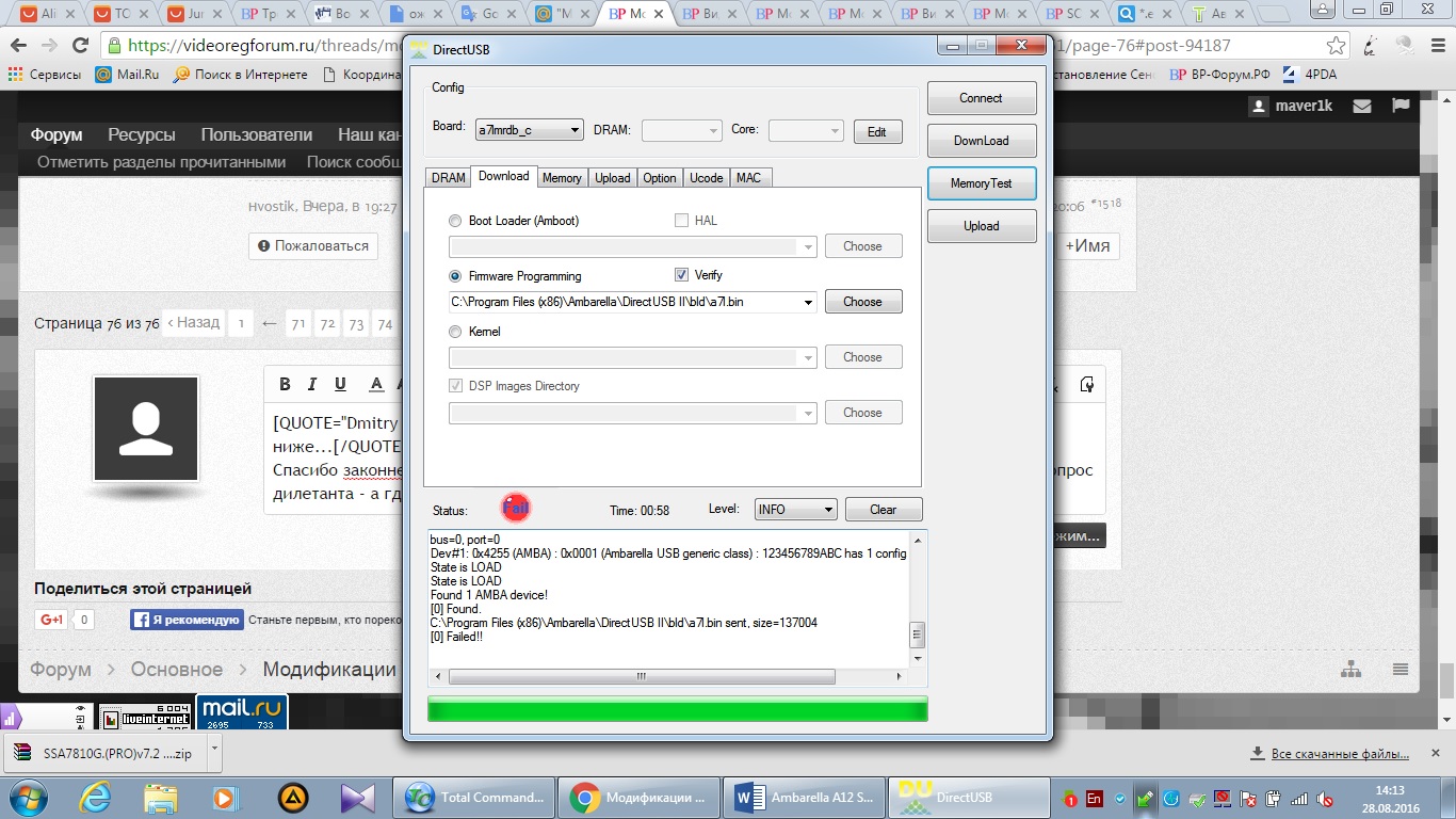

  17. Всем привет. Уважаемые Гуру, может кто-нибудь помочь исправить следующую ситуацию: junsun
    Ambarella A7LA30 OV4689, решил обновить базу радаров и скачал файл обновления firmware.bin с сайта http://pantera-rus.com//file.php. Дальнейшее печально - ВР запускается, черный экран с символами Panterы, на кнопки не реагирует, поэтому прошивку от продавца загрузить не удается. Установил DirectUSB, но с ВР соединиться не удалось((
  18. Я не гуру, но посмотри здесь и посты чуть ниже...
  19. Кабелем пробовал к компу подключать?
    --- Сообщения Объединены, 27 авг 2016 ---
    Погонял сегодня сразу 3 штуки. Разницы не увидел от установки на место 1280х720-30 разрешения 2304х1296 :(
    #1518 Hvostik, 27 авг 2016
  20. Спасибо законнектить удалось, загорелось зеленым, но дальше после загрузки идет "Фальшь". вопрос дилетанта - а где брать *.elf Я путь указывал к bin полученному от продавца
  21. В подписи у Hvostik или извлеки из зипа с моего яндекса. Инструкция тоже у Hvostik или во вложении. Только указывай именно файл с расширением *.elf. Перед прошивкой elf рекомендовал бы Erase Nand. Только для SS 7810 G-Pro, который на проце 70, надо указывать в "Board" a7lbub, а вот что для твоего 30 (на сайте вижу 50), не знаю... Это гуру знают... А полученный от продавца bin загоняй на внешнюю карту памяти - это, я так понимаю, и есть твоя прошивка...
    #1520 Dmitry Budnikov, 28 авг 2016
