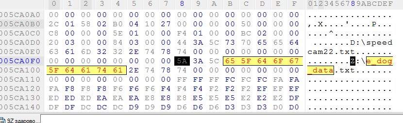

  2. Сейчас подмена не работает.Может я что упустил.Переименовывал и первый и второй и оба с подменой-ну никак не хочет.
    --- Сообщения Объединены, 5 июл 2015 ---
    Я пока не слежу за той темой.Но видел пишут.А где ж процесс конвертации в хексе?
  3. У меня всё нормально, если правильно цель понял.Видео:
    https://yadi.sk/i/-9wbPVuFhgL2A
  4. Ну это соответственно ,но у нас не копируется из прошивки на карту памяти после подмены.

  5. https://yadi.sk/d/dnk26DIohkTEM
    Тестовая версия Про 7810g.
    Характеристики теже что и предыдущей но файл спидкам за июнь вшит в прошивку и инсталируется с ней на диск туда же,где и ложится сама прошивка.Пиликает из прошивки.Думаю облегчает работу процессора если файл лежит на одном диске.
    #104 za rulem, 8 июл 2015
  6. На сколько я пробовал, то при обновлении файла e_dog_data.txt , он в прошивке не заменяется. Получается, что файл e_dog_data.txt теперь не обновишь. Надо будет заливать прошивку с новым зашитым файлом. Это не дело.
  7. Ерунду не говори.Толь ко что конвертировал на диск Z.
    А изначальный будет родной файл спидкам SS.
    Надо погонять прошивку в выходные.
    Ты сам попробуй.Укажи путь конвертации и чтения на диск Z.На котором лежит прошивка.Ранее указавыли на диск A -внутренняя память.

  8. Сейчас проверю на своем. Speedcam22.txt ставлю на карту и он конвертируется на Z,правильно понял? Раньше у меня не получилось.
    #108 za rulem, 8 июл 2015
  10. Это я в курсе:). Попробовал несколько вариантов, подвожу итог:
    1). С диска "Z", как и раньше файл читается. Ничего нового для меня.
    2). Залил SpeedCam22.txt на флешку, дождался конвертации. С флешки SpeedCam22.txt исчез и по идее должен был прописаться как e_dog_data.txt на диске "Z", но при сливе прошивки с рега обнаружил, что e_dog_data.txt остался старый. Не обновился.;)
    3). залил прошивку с удаленным e_dog_data.txt,и повторил процедуру (2). При сливе прошивки файл e_dog_data.txt оказался весом 1 кб. Не прописался.
    Когда чтение было с диска "А", то файл SpeedCam22.txt, размещенный на флешке прекрасно конвертировался в e_dog_data.txt и переносился на диск "А".
    Так что у меня файл не обновляется:(
    На досуге может поковыряюсь:D
  11. Он конвертируется не в прошивку, а на диск где лежит прошивка и обратно не сольется. В регистраторе некому пересчитывать количество байт и контрольную сумму:). Только чистка нанд памяти может удалить этот файл или (возможно?) обновлять. Сегодня проверю при однобайтном файле в родной в прошивке на пиликанье.
