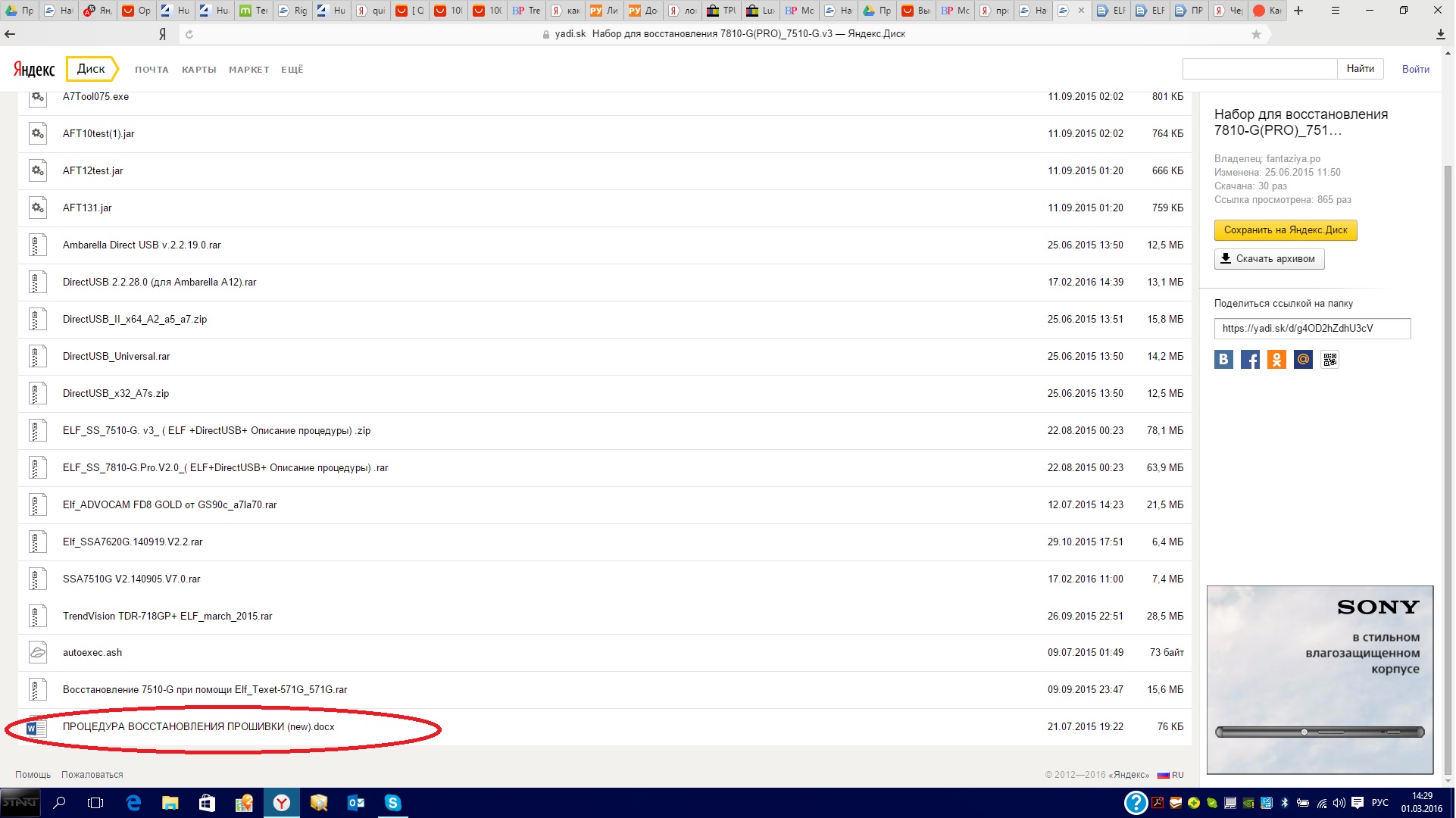

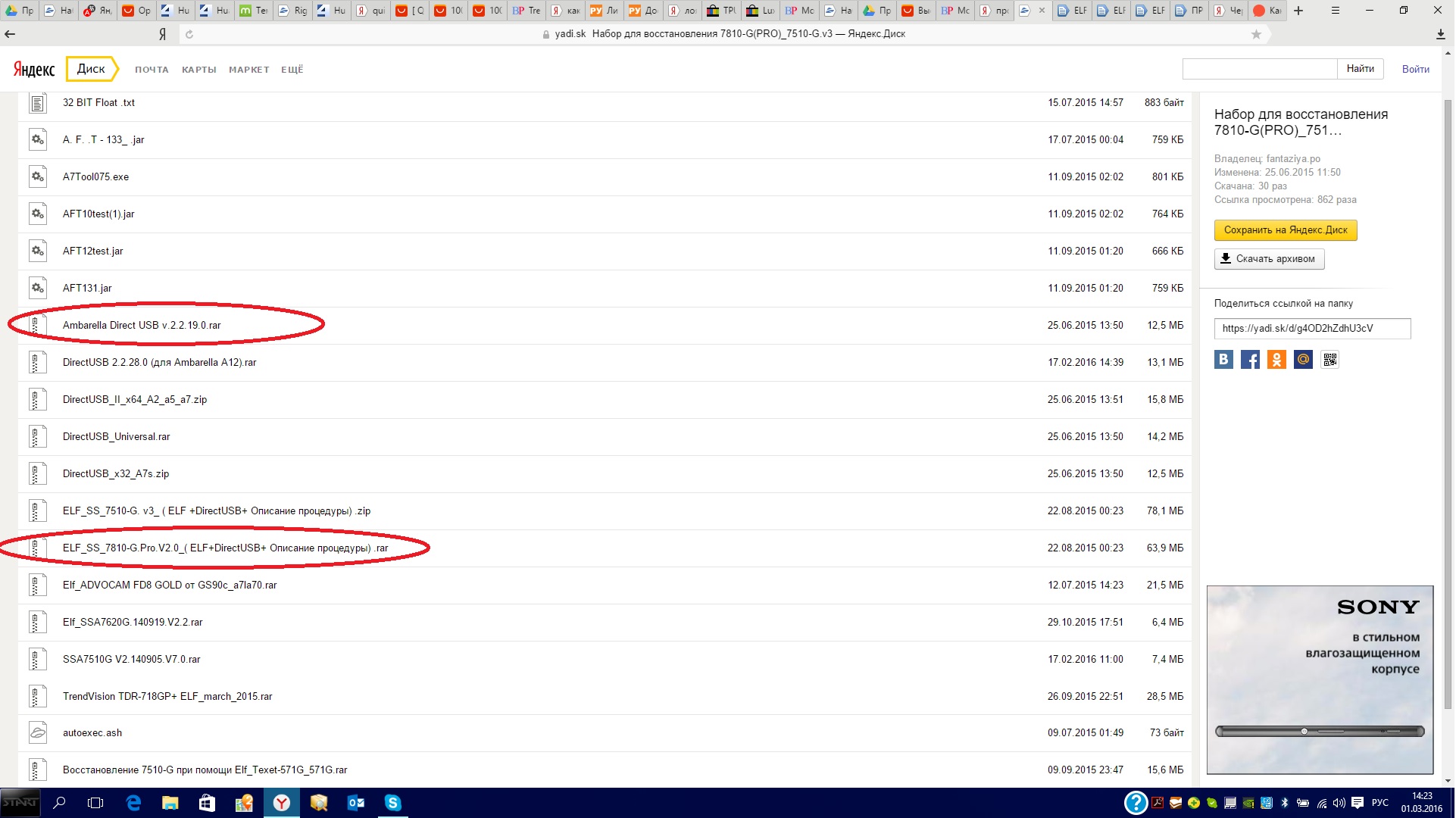

  14. Здравствуйте!
    Помогите, пожалуйста, решить проблему с прошивкой.
    Купил на AliExpress Sunty A99S и заменил прошивку на SSA7810GPRO.160202.V7.0.1. ВР работал, но не стабильно, через 5-20 минут запись останавливалась (на китайской прошивке проблемы не было, так что дело не карточке, которая Transcend 64GB U-I). Пробовал некоторые другие прошивки с этого форума, с тем же результатом.
    Чёрт дёрнул залить прошивку SSA7510GV3.150427.V2.0 (подумал, вдруг у меня чип A7LA50), после чего регистратор в принципе не включается, кирпич. Понимаю, что лопухнулся, но что теперь поделать, надо как-то восстанавливать.
    Я читал, что StreetStorm некоторым высылает программу для перепрошивки через USB. Можно ли найти такое счастье в общем доступе?
  15. У @Hvostik в подписи, там найдёте описание всей процедуры и все исходники,вот прямая ссылка от @Hvostik - https://yadi.sk/d/g4OD2hZdhU3cV
    Всё внимательно прочтите,что не понятно напишете!

  19. @makeevb, спасибо за ссылки! Поставил этот DirectUSB, делаю описанные в доке манипуляции с кнопками ВР, чтобы перевести его в соответствующий режим, но DirectUSB неизменно пишет Found 0 AMBA device!
    Винда 8.1, DirectUSB запущена с правами админа.
    Сам ВР виден в Device manager как Unknown device USB\VID_4255&PID_0008&REV_0000
  20. Нужно обязательно отключить проверку цифровой подписи драйвера, без этого дрова не встанут!
    И ручками установить драйвер,указав путь к нему. После этого всё встанет на свои места!
