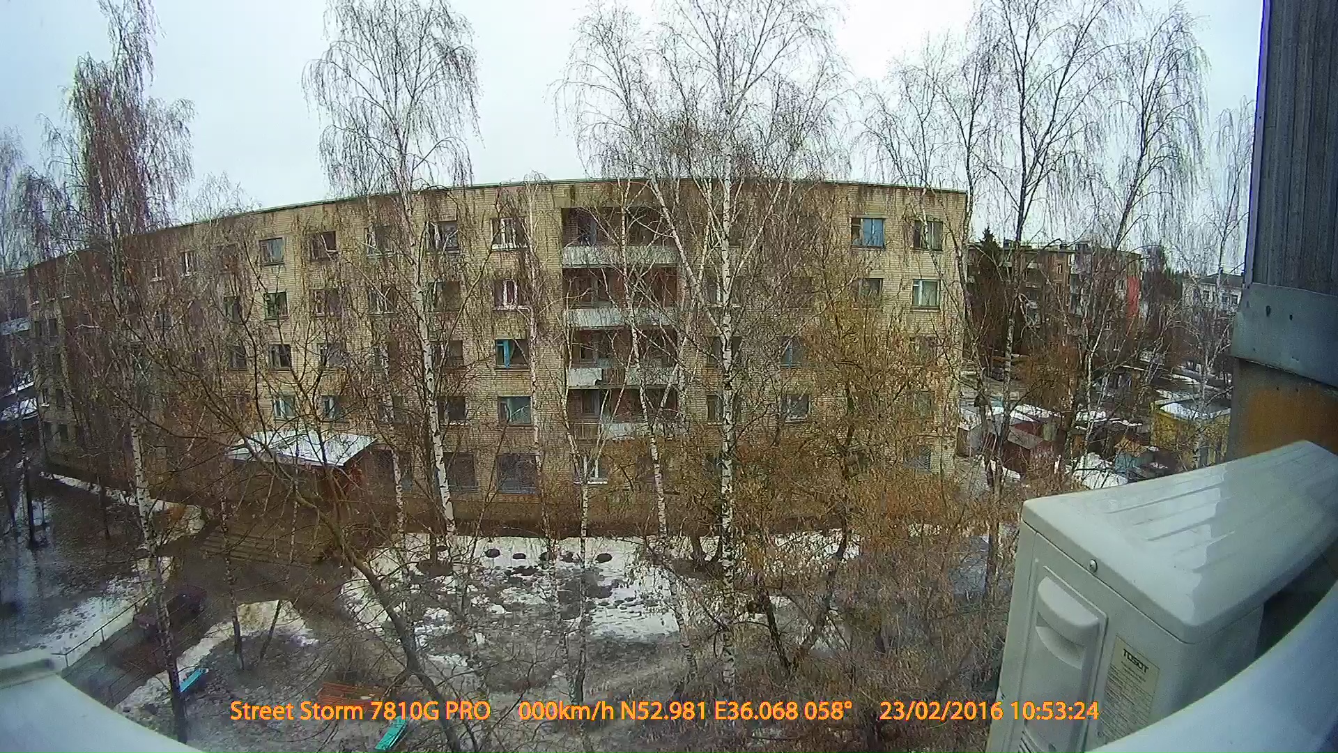

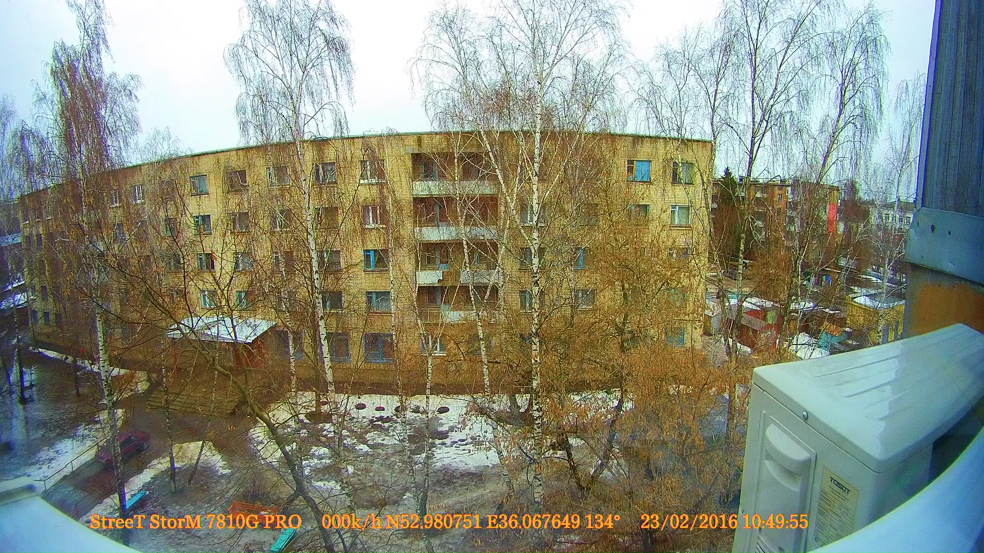

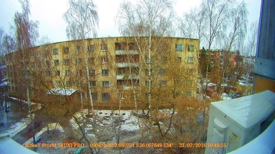

  9. Внесу и свои 5 копеек;) Последний (больше не будет) МОД версии 7.0.1
    https://yadi.sk/d/MzcN-rPnpMCYA
    ЭТАЛОН_7810-G(+PRO)_701Мод7-КРАСОЧНАЯ
    ИЗМЕНЕНИЯ:
    ПОЛОСЫ ВВЕРХУ И ВНИЗУ ДЛЯ БОЛЬШЕЙ ИНФОРМАТИВНОСТИ. НА КОНЕЧНОЕ ВИДЕО НЕ ВЛИЯЮТ (КАК В СТОКЕ).
    ВМЕСТО 2560Х1080 СТОИТ 1920Х810
    УБРАН 1280Х720-60
    ВМЕСТО 1280Х720-30 ПОСТАВИЛ FHD "Turbo"= 44-40-36
    БИТРЕЙТ ПОСТОЯНЫЙ : 32-28-24 (24-20-16-HDR) . FHD Turbo =44-40-36
    МОЖНО УБРАТЬ ЛОГОТИП, НО НЕЛЬЗЯ КООРДИНАТЫ
    ИЗМЕНЕНА РАБОТА ПОКАЗАНИЙ АЗИМУТА И КООРДИНАТ. Спасибо @HBB ЗА ЕГО РАБОТУ.
    ШРИФТ
    ЗВУК ПЕРЕД РАДАРОМ И ПОСЛЕ РАДАРА,АВТОМАТОМ ЗАСТАВКА БЕЗ ЗВУКА,О НИЗКОЙ СКОРОСТИ КАРТЫ,НИЗКОМ ЗАРЯДЕ БАТАРЕИ,ОТКЛЮЧЕНИИ ПИТАНИЯ,ПРЕВЫШЕНИЯ СКОРОСТИ
    ДОБАВЛЕНА ЯРКОСТЬ И НАСЫЩЕННОСТЬ = (04-06_04-10_04-08-40 ). КОГО НЕ УСТРОИТ ЯРКОСТЬ,МОЖЕТ ПОСТАВИТЬ "-0.7". НОЧЬЮ СВЕТЛЕЕ ПРИ "0.0"
    ИКОНКИ НА ДИСПЛЕЕ
    БАЗУ РАДАРОВ e_dog_data.txt НАДО ЗАЛИВАТЬ НА ВНУТРЕННЮЮ ПАМЯТЬ( ДИСК 512МБ ) ИЛИ КАРТУ-(АВТОМАТИЧЕСКИ ПЕРЕНЕСЕТСЯ НА ВНУТРЕННЮЮ ПАМЯТЬ) .МОЖНО КОНВЕРТИРОВАТЬ ФАЙЛ SpeedCam22.txt ВЗЯТЫЙ С http://videoregforum.ru/threads/spe...odifikacija-dlja-vr-street-storm.1544/page-31 ЗАЛИВ ЕГО НА КАРТУ И ДОЖДАТЬСЯ КОНВЕРТАЦИИ (ПОДКЛЮЧАЕМ РЕГИСТРАТОР К ВНЕШНЕМУ ПИТАНИЮ,РЕГИСТРАТОР ЗАВИСАЕТ И ПРИМЕРНО ЧЕРЕЗ 1.5 МИН НАЧНЕТ ПОКАЗЫВАТЬ, ЧТО НАЧАЛАСЬ ЗАПИСЬ), ПОСЛЕ ЧЕГО СДЕЛАТЬ "аварийный сброс" И РЕГИСТРАТОР ГОТОВ К РАБОТЕ.
  10. Чувствуется по цвету как надоела зима. Хочется весну приблизить...)
  11. Hvostik Шумы повылазили и видно их хорошо!!! По мне так не критично, а вот насыщенность ...по мне перебор!
  12. Можно и уменьшить,не проблема, тем более подогнать разную гамму под обычный и HDR.
    --- Сообщения Объединены, 23 фев 2016 ---
    Кому что нравится,накрутил насыщенность от души-не спорю:) Нет возможности на ходу проверить. Надоест такой цвет,сделаю меньше, но сток как то совсем грустно:(

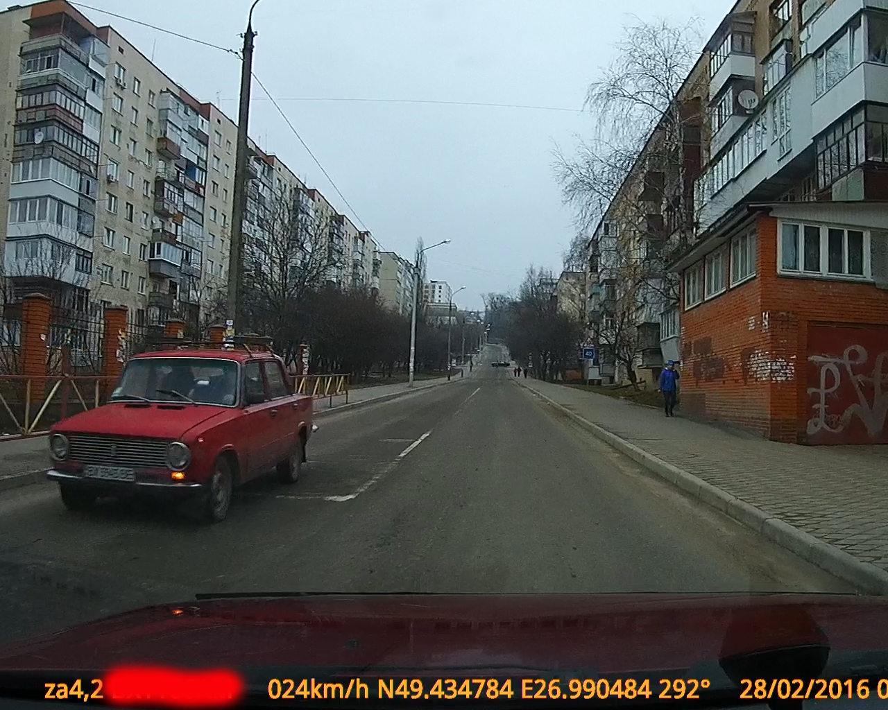

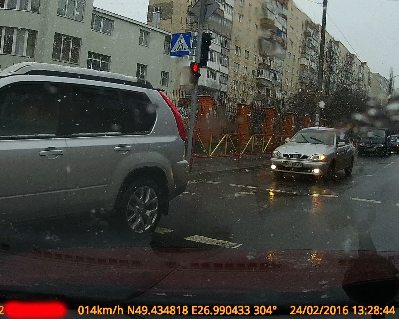

  19. @za rulem поездил на Вашем моде 4.2, номера встречек все таки читаются на SHD (а говорили что интерполировано), на Full HD 60 к/c ни чего не видно, и постоянные сообщения о медленной карте (на высоком битрейте), хоть и карта скоростная Sandisk 64g extreme, что удивительно на SHD в полном битрейте ни разу не пискнуло! Вот 2 фото, почти на одинаковой скорости, на Full HD1080, трудно разобрать номера покадрово
  20. Спасибо за тест.А кто говорил что интерполированно?Матрица сама обеспечивает пиксили.
    И еще вопрос.Говорит о низкой скорости карты-а пропуски есть?Если нет то это уже от стока в наследство.Рановато поставили оповещение.А то было как то что запись остановилась ,а регистратор еще молчит.Если честно то я не помню сколько там макс.битрейт.Отметил бы.
  21. Просто всегда слышу, что нет смысла ездить на SHD, но что-то мне кажется что 60 кадров тут не пахнет, смотрю покадрово, то при таком разрешении пулю можно было бы увидеть, а тут сплошные фризы, номера не читаемые при скорости 20 км/ч (плюс встречка 20-30 - это на повороте), на 30 кадров в 2304x1296 как-то лучше. Пропуски проверю, пока не обращал внимание!
