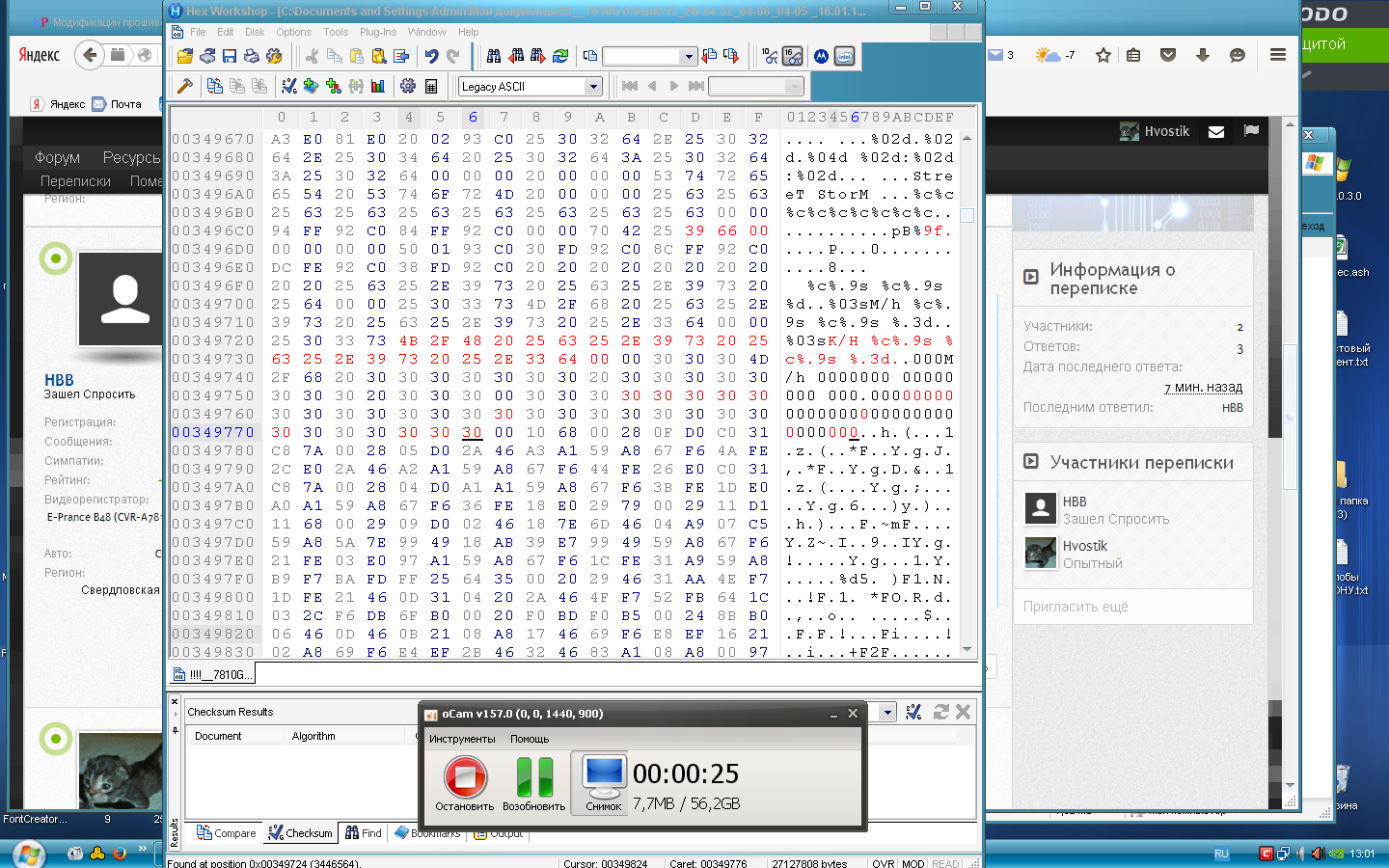

  7. za rulem, Hvostik Скажите пожалуйста в прошивке (в распакованной) какой файл отвечает за GPS ,меня интересует азимут. Хочу его заменить! В прошивке 7.0.1 поправили не коректную работу, но прошивка 7.0.1 мне не нравится, на мой взгляд ночью картинка стала хуже, да и днем чуть зернистее чем 7.0. Мне так сказать по душе прошивка 7.0, я сделал необходимый мне битрейт, поменял звуки, логотип на модель авто, но вот с азимутом видно, что есть косяки которые поправили в 7.0.1.
    #1026 Kralus, 9 фев 2016
  8. А что вы хотели там заменить, какие идеи? Всем интересно - в связи с не совсем корректной работой SpeedCam или еще какие то цели есть?
  9. Там не файла.Там блок с байтами.
    Погляди на ветке 7810g.pro.Ранее бало выложено фото где и что менять товарищем с другого форума.

    Да нет идей ни каких, да и можно сказать валинок я в этом, просто азимут в 7.0 время от времени бывает пропадает, и если когда одна или две цифры, он показывает к примеру не 002*, а 2*. или не 025, а 25*. А в 7.0.1 это исправили насколько я знаю.
    --- Сообщения Объединены, 9 фев 2016 ---
    Скажите но вот AFT133 разбирает же прошивку, и насколько я понял он там на отдельные блоки в виде файлов, там много BIN файлов, может из них есть тот который относятся к GPS?
    Если просто заменить файлом исправить нельзя, вы можете мне помочь! я помню, что вы поправляли не корректную работу азимута, еще до официалов в своих мод прошивках. Сделайте ПОЖАЛУЙСТА 7.0 с откорректированным азимутом, без каких либо других изменений!
