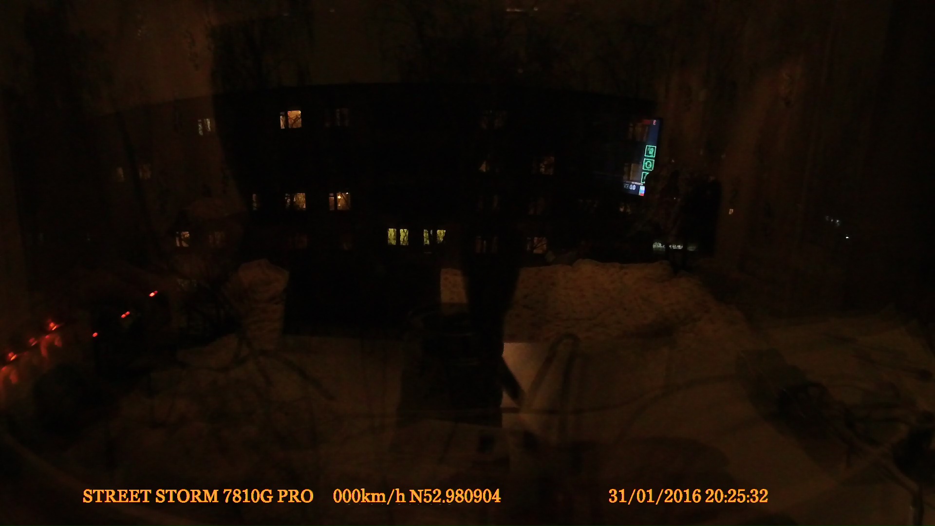

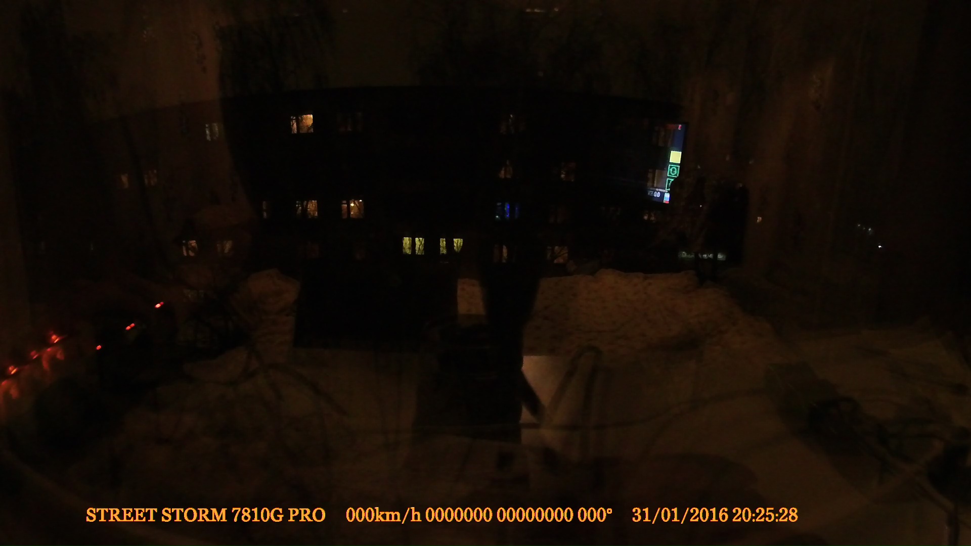

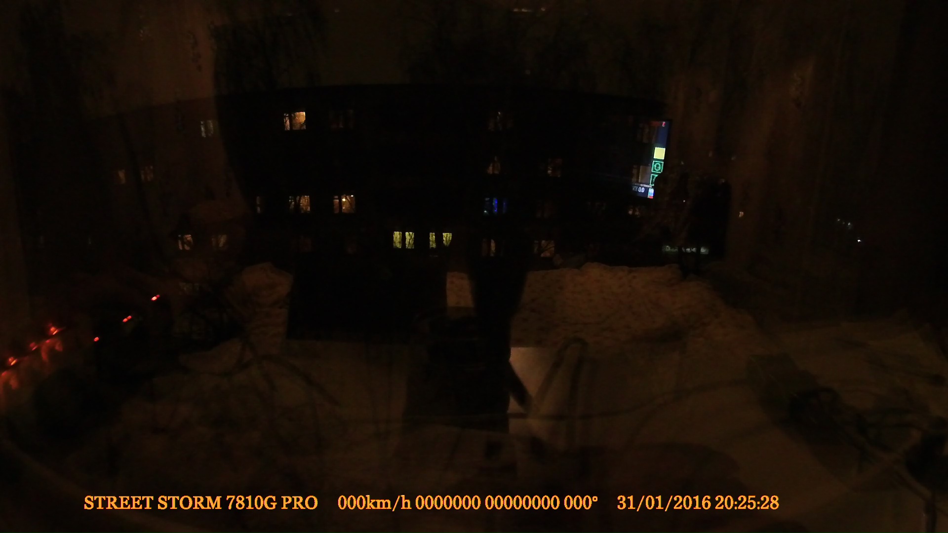

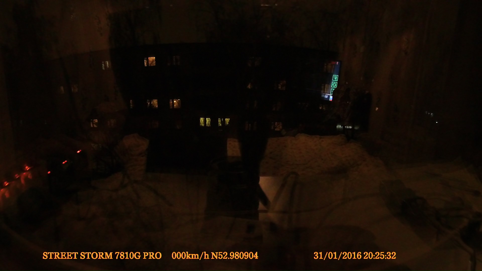

  2. Попробовал. На 45-60 к/с идут накладки иногда. Особо заметно после включения .

  4. Циферки 9 на 6 и всего букв- za4.2 а у тебя букв полно.Поменяй на 4 циферку.
  5. Да мне не нужно это, у меня в МОД все нормально. Проверьте лучше на своих 45 и 60 к/с работу. Если все нормально, то это радует.:)
