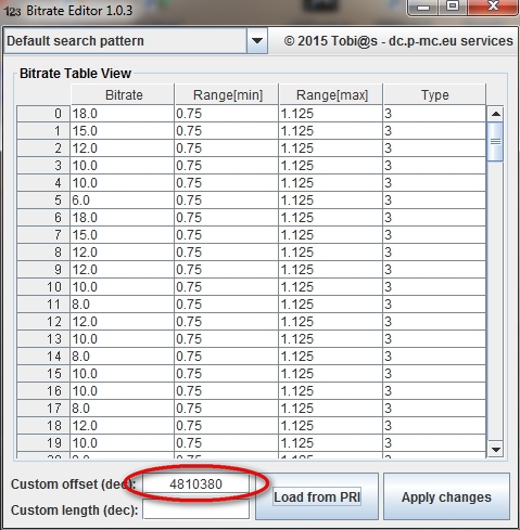

  4. Привет. Помогите, кто может. Надо поднять битрейт видео в регистраторе TEXET DVR-650W. Настроек у него нет и по инструкции не находит таблицу битрейтов((( И еще вопрос, если получится - битрейт звука бы побольше и перекручена громкость, что-ли. Относительно громкие звуки, чуть громче разговора, хрипят на записи((( Ссылка на обновление.

  5. Ссылку на прошивку не забывайте прикреплять к сообщению...
  6. Исправила)
  7. Пропишите вот такой адрес таблицы битрейта и будет вам счастье...
  8. Большое спасибо за быстрый ответ, попробую. По хрипящему звуку и битрейту звука можно что-то сделать?
  9. Битрейт аудио от хрипа и перегруза не избавит.
    Нужны правильные настройки АРУ. С этим никто возиться не будет...
  10. Не, битрейт, чтоб звук был получше. А хрипы навер механически будут исправляться. Хотя с прошивкой от мирекс 777 звук почти не хрипит, но кнопки не хватает, да и сохранение ролика работает кривее, чем на стоковой последней.
