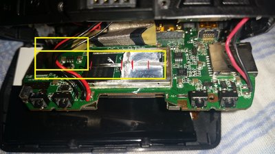

  12. Кстати, охлаждение процессора под «крышечкой» никакое, как в термосе. :)
    Я свой переделал. Выбросил крышечку, не обрезал короткие перемычки над процессором, обрезал длинную со стороны динамика, наполовину (от центра) обрезал вторую длинную со стороны разъема карты. Затем взял толстую алюминивую фольгу и вырезал ее в форме буквы Г. Длинную ножку (намазав пастой чипы) подсунул под короткую перемычку на две микросхемы и прижал длинной наполовину обрезанной перемычкой со стороны карты. Далее наклеил бумажный скотч на все свободное место на плате в районе динамика. На эту бумагу положил короткую ногу Г, да еще и загнул фольгу для увеличения площади радиатора. Для вентиляции не заворачивал один винтик вверху корпуса, снизу воздух проходит через разъемы.

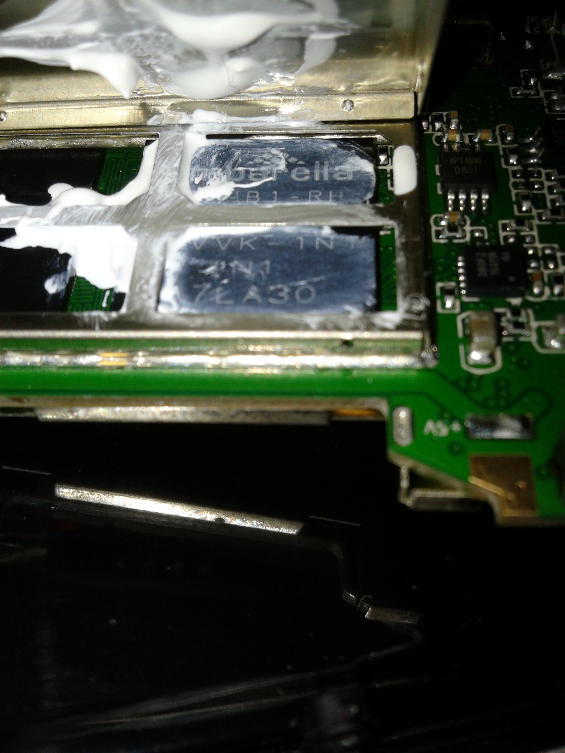

  13. Прочитал всю тему от сих до сих, решил вскрыть свой рег китайский, оказался проц LA30. Пока еще не закрыл заказ на али, буду требовать полного возврата. Не знаю чем закончится. Кто имеет опыт, может посоветуете как приподнести?
  14. @ ТуРиСТ
    А какое отношение Ваш вопрос имеет к данной теме? Есть топик про покупки на Али.
    Открываете спор, требуете возврата всей суммы, либо её части с условием, что товар останется у вас. Выкладываете фото со станицы продавца, где указан А7LA70, фото разборки своего рега с маркировкой проца.
    Продавец скорее всего будет упираться. Обостряете спор и опять фотки...
    Алиэкспресс наверняка встанет на Вашу сторону, но предложение будет либо рег вам и минимум 50% вам возмещение, либо возврат в Китай за ваш счет и 100% возмещение вам стоимости рега, т.е. затраты на отправку потеряете (а это немало… ). Соглашаетесь на частичную компенсацию.

  18. --- Сообщения Объединены, 16 янв 2016 ---
    Вскрыл Действительно A7LA30. Есть на него прошивка а то придется оставлять себе. и требовать 80 % возврата. Вот фото процессора продавец Ever buying IMG_20160116_141156.jpg

  19. меня китайци не обманули прислали ВР c процом A7LA70, проверял вскрытием крышки , но случилась одна проблема, через дней двадцать стал греться и вырубаться http://videoregforum.ru/threads/sunty-a7810-greetsja-i-vykljuchaetsja.1717/#post-72916
  20. Прошивка та , что сдесь последняя русифицированная.Но лучше постарайся вернуть деньги.
    Разрешение не более ФУЛХД и ХДР.Спидкам еще не запустили но есть идеи.Может Hvostik добавит повыше разрешение.И надо вставить фильтры.
  21. Он чуть выше выложил эту прошивку для LA30. Пост 655, я так понимаю
