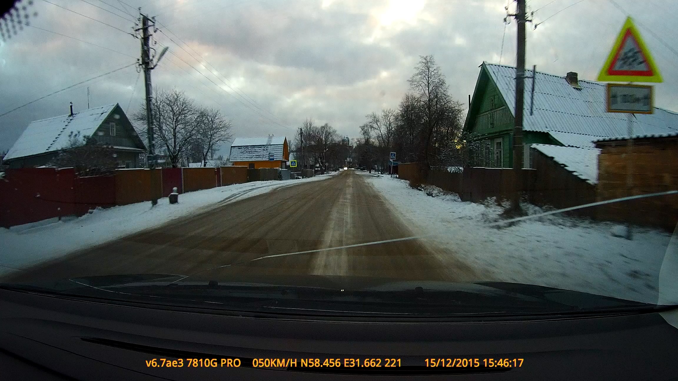

  7. 1980х1920_30кс_таб-SS_26-бит
    2304х1296_30кс_таб-Q5NV_26-бит
    В чём причина такой разницы? Скорость мала. Освещение схожее. Экспозиция 00.
    П.С. Немогу найти спойлер. куда девался?
    #506 I.G.R., 16 дек 2015
  9. Как по мне, то первые 2 скрина отработали по небу(земля затемнилась)-выдержка короче,смаза нет.
    Вторые 2 отработали больше на землю,увеличив выдержку и увеличив смаз.
  10. Освещение разное.В первом случае гораздо ярче и контрастнее картинка.
    Вторая пара темнее и отрабатывает автопорог яркости выравнивая освещенность открытием затвора.Отсюда и размытость.Надо уменьшать его или же крутить экспокоррекцию в минус.А какой битрейт во всех случаях?Желательно писать.

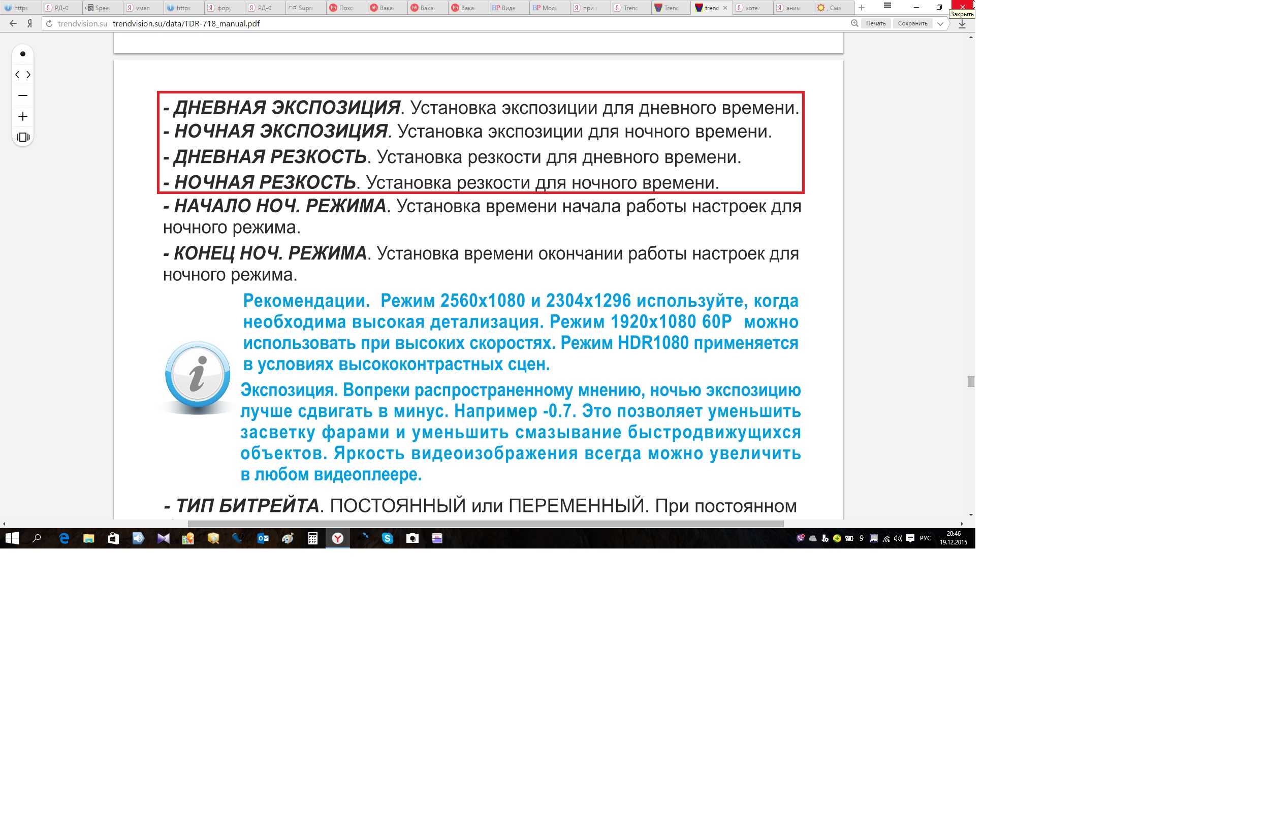

    Очень жалко, что наш регистратор не имеет возможности задавать экспотаблицу и саму экспозицию для ночного и дневного режимов съемки.
    #515 Dmitry Budnikov, 19 дек 2015
  17. Да согласен! На TV718 это решено ещё в стоке,где-то в сообщениях я предлагал это сделать @aCEtOn,возможно пропустил.
