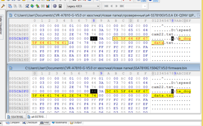

    SS 7810GPRO V5.0A MOD-буква А в номере прошивки означает работу спидкама с этим файлом.(внутренняя память регистратора) та что 512 озвучена. Это такие же, как и выше но с разными битрейтами.Только не успел проверить pro версию. Если у кого есть время, то для общего дела проверить чтение файла спидкам в этих версиях PRO - хорошо бы.
    --- Сообщения Объединены, 14 июн 2015 ---
    Сверху - изменено для чтения с внутренней карты памяти.
    Снизу - как было - чтение с внешней карты памяти.
    #22 za rulem, 14 июн 2015
