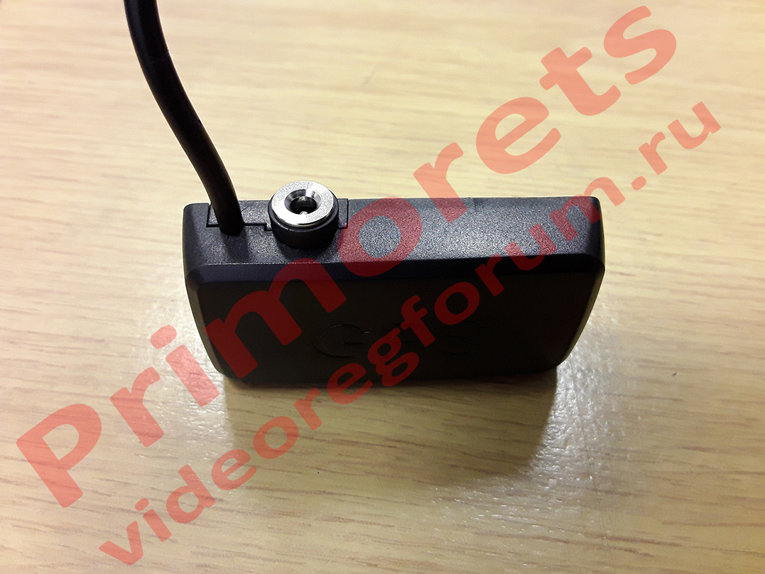

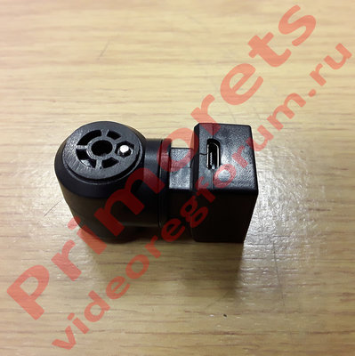

    PS. А что за кабель угловой? Он же вроде намертво к к GPS прицеплен. Как-то меняли или просто переходник?

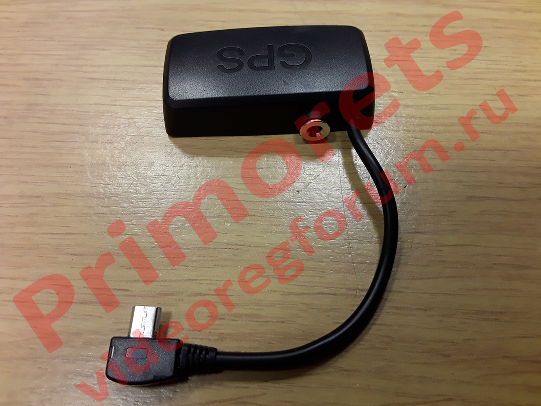

  5. Не бывает ничего прицеплённого намертво :) Отвёртка и паяльник творят волшебство :)
    Разъёмы угловые разборные, куплены на Али. И короткий кусок кабеля от разломанного USB переходника для телефона. Получается вот так:
    На данном экземпляре GPS был заменён разъём питания с miniUSB на аналогичный Датакамовскому.

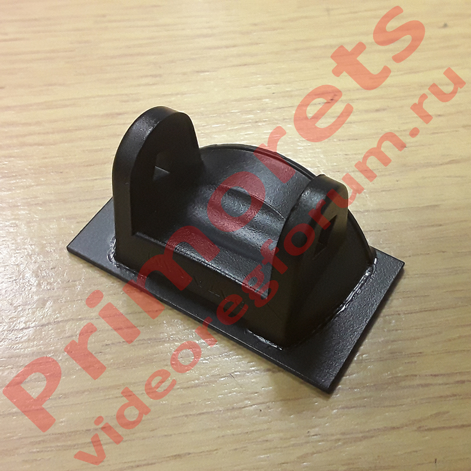

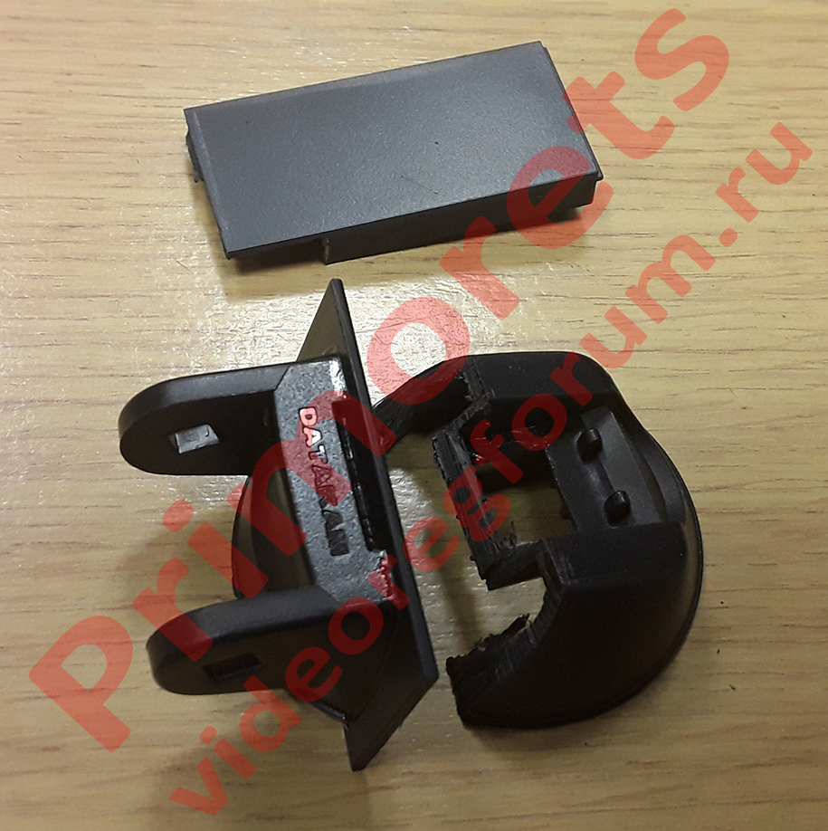

  8. Ну и раз уж пошла такая пьянка...
    Из разломанной Датакамовской присоски методом распила извлекаются уши и приклеиваются к куску пластика от заглушки компьютерного корпуса. Получается площадка с ушами под двусторонний скотч.
    Чтобы в Датакамовские уши вошёл кронштейн от Трендвижена, его нужно немного сточить с каждой стороны (примерно по 1мм).

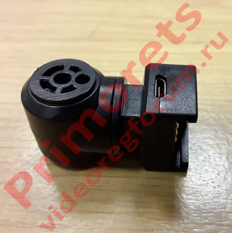

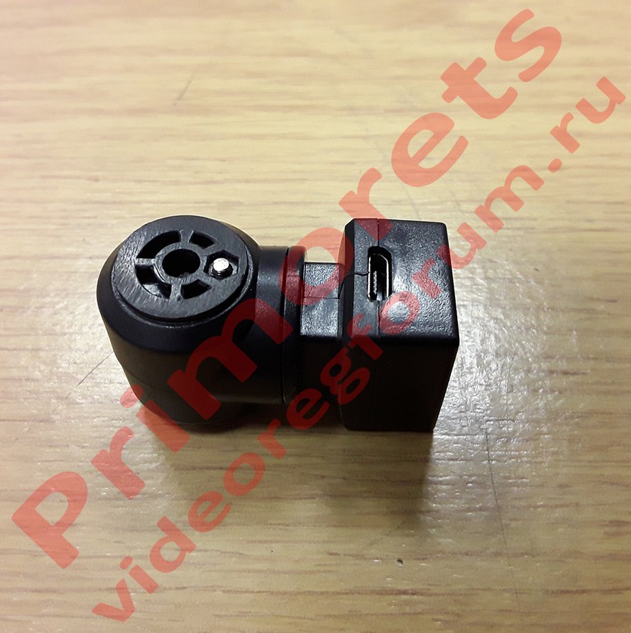

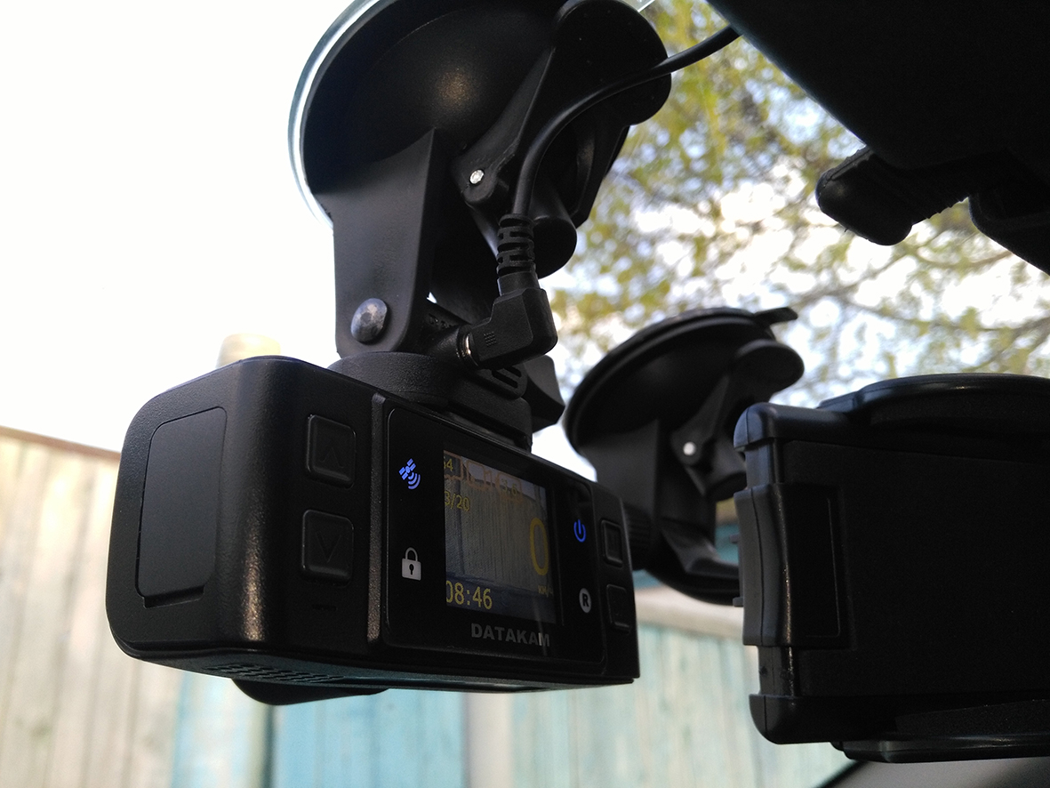

  12. Так устроит?!
    А вот я делал под себя крепление для другого регистратора:
    https://videoregforum.ru/threads/texet-dvr-5gp.719/page-5#post-43206
    https://videoregforum.ru/threads/texet-dvr-570fhd.498/page-2#post-27521
    А вот так делал поначалу и собрал на коленке магнитный-CPL (есть в ветке).
    Даже раньше многих производителей, надо было патентовать...):
    https://videoregforum.ru/threads/texet-dvr-5gp.719/page-2#post-38107
    Вы там видите жалобы про, как вы изволили выразиться, "детские болячки"?
    Это называется индивидуальное пожелание или "сбыча мечт", если хотите.
    В коробке у вас три вида креплений, используйте их все.
    На работе регистратора это не скажется, я вам обещаю...)
    В гарантийный срок вам никто не отказал в праве на замену крепления.
    Часто даже после окончания оного, идут навстречу.
    Было бы желание... с вашей стороны, разумеется...

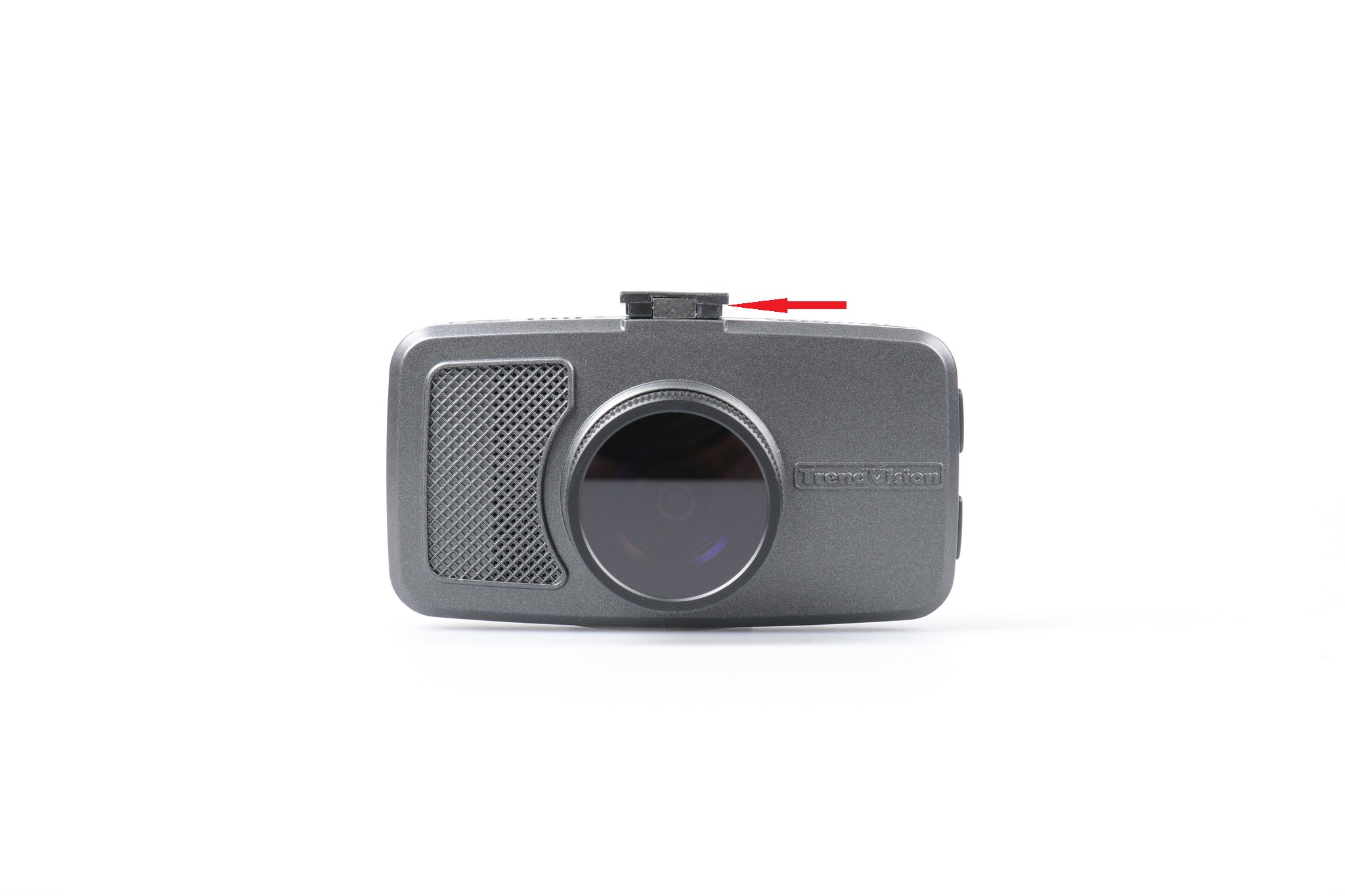

  14. Вопрос по тугому заходу площадки регистратора в гнездо коннектора, а что если поработать напильником ? Очень аккуратно и потихоньку чуть чуть срезать на реге и на посадочном месте, или в дальнейшем рег будет тупо трястись на неровностях ?
  15. А это "новинка" двухлетней давности выпуска под литерой "6"...)
  16. Пущай заходит туго. Во втором случае тоже будет держать хорошо.
    В тряске данная модель замечена не была...
