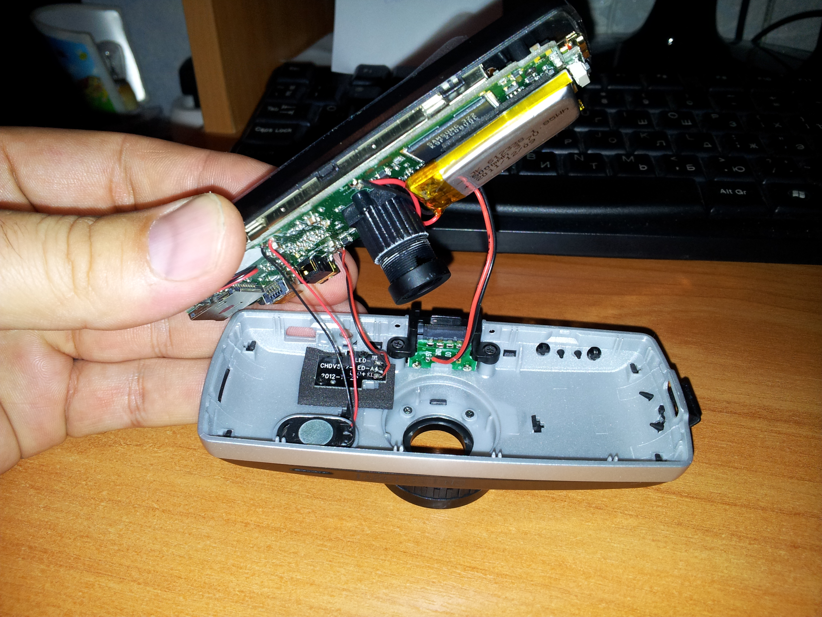

    Для разборки используем медиатор от гитары или кусочек пластика (кредитки), заточенный по краю. Смотрим крепление на фото. Я по незнанию свернул одно. Некритично. Держат болты. Изнутри советую проклеить салазки суперклеем или ещё лучше эпоксидкой.

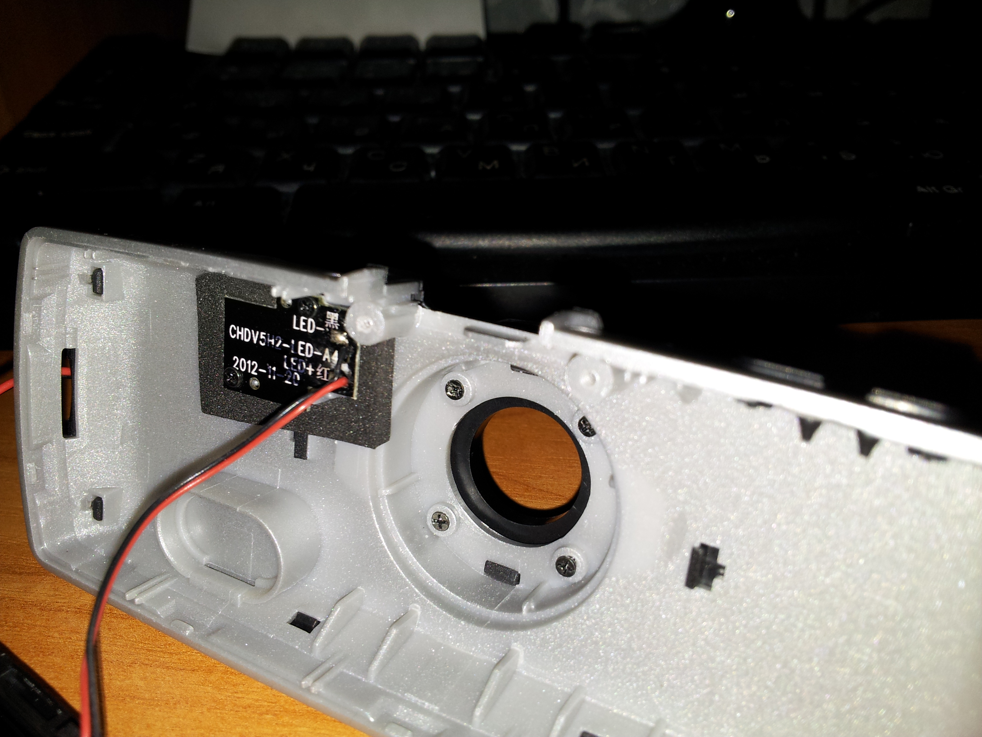

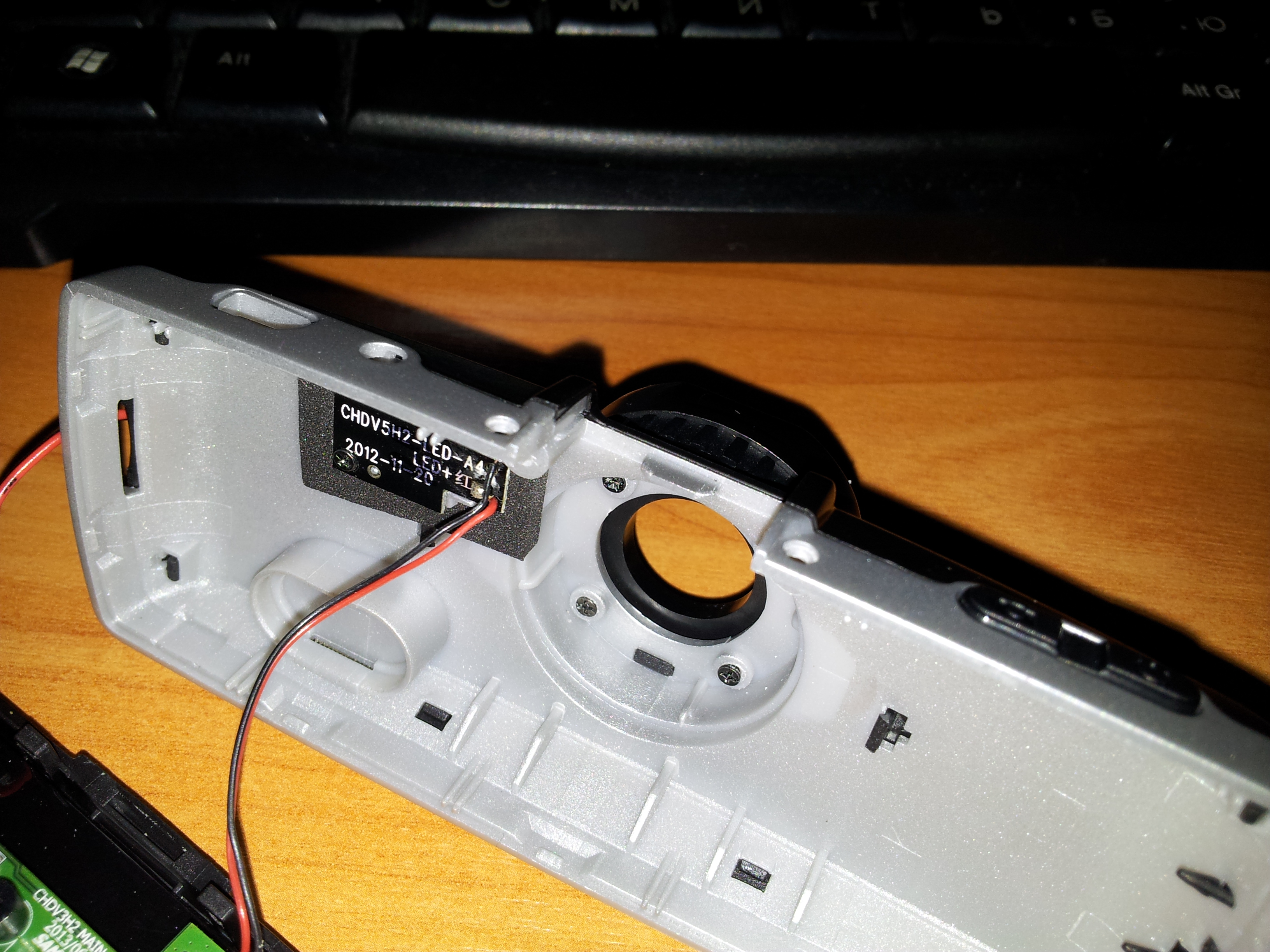

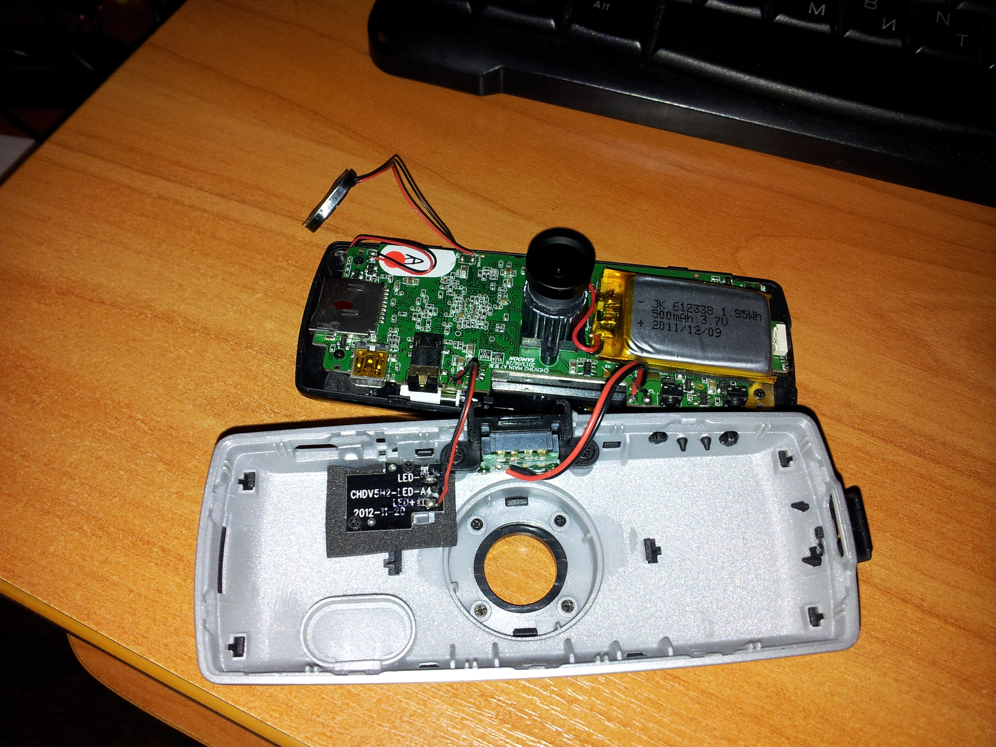

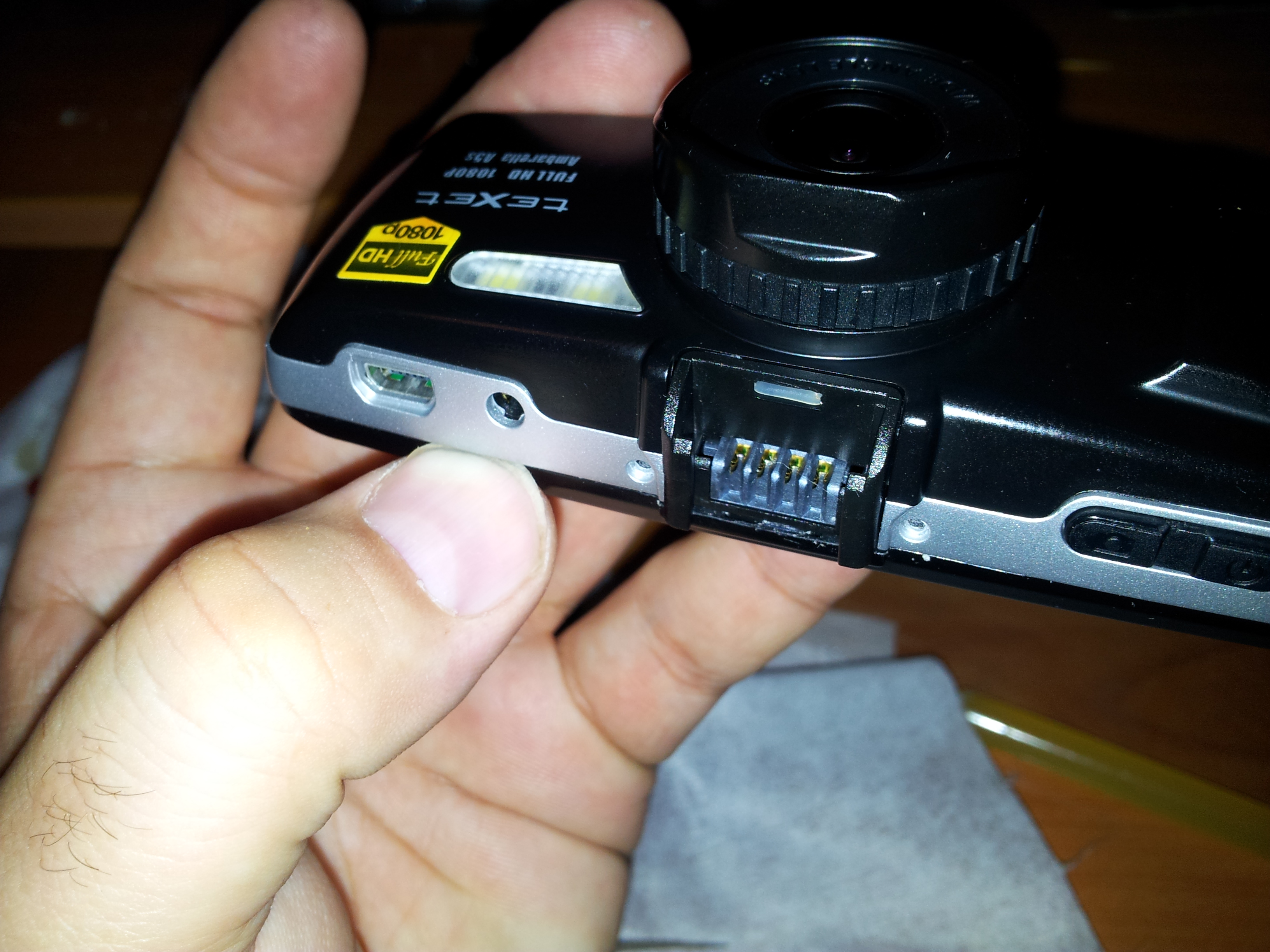

    И мой фотоотчётец о проделанной модернизации.
    Медиатор я не нашёл,но ногти были не подстрижены;) и очень пригодились! Вывернул саморезы,провёл по кругу 20131031_145139.jpg

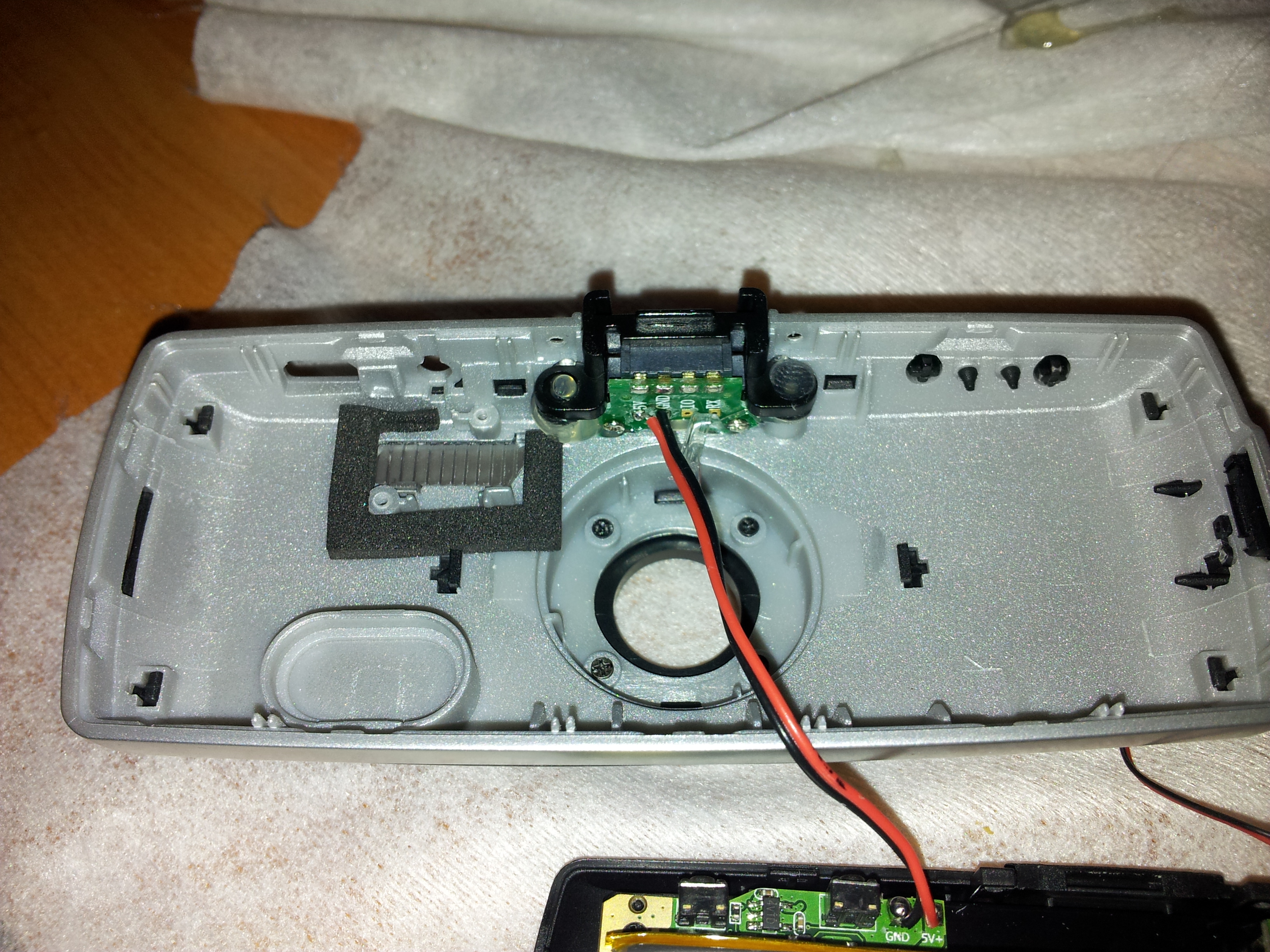

    и оп!!! Не забываем про заглушку HDMI,она не даёт корпусу и плате рассоединиться

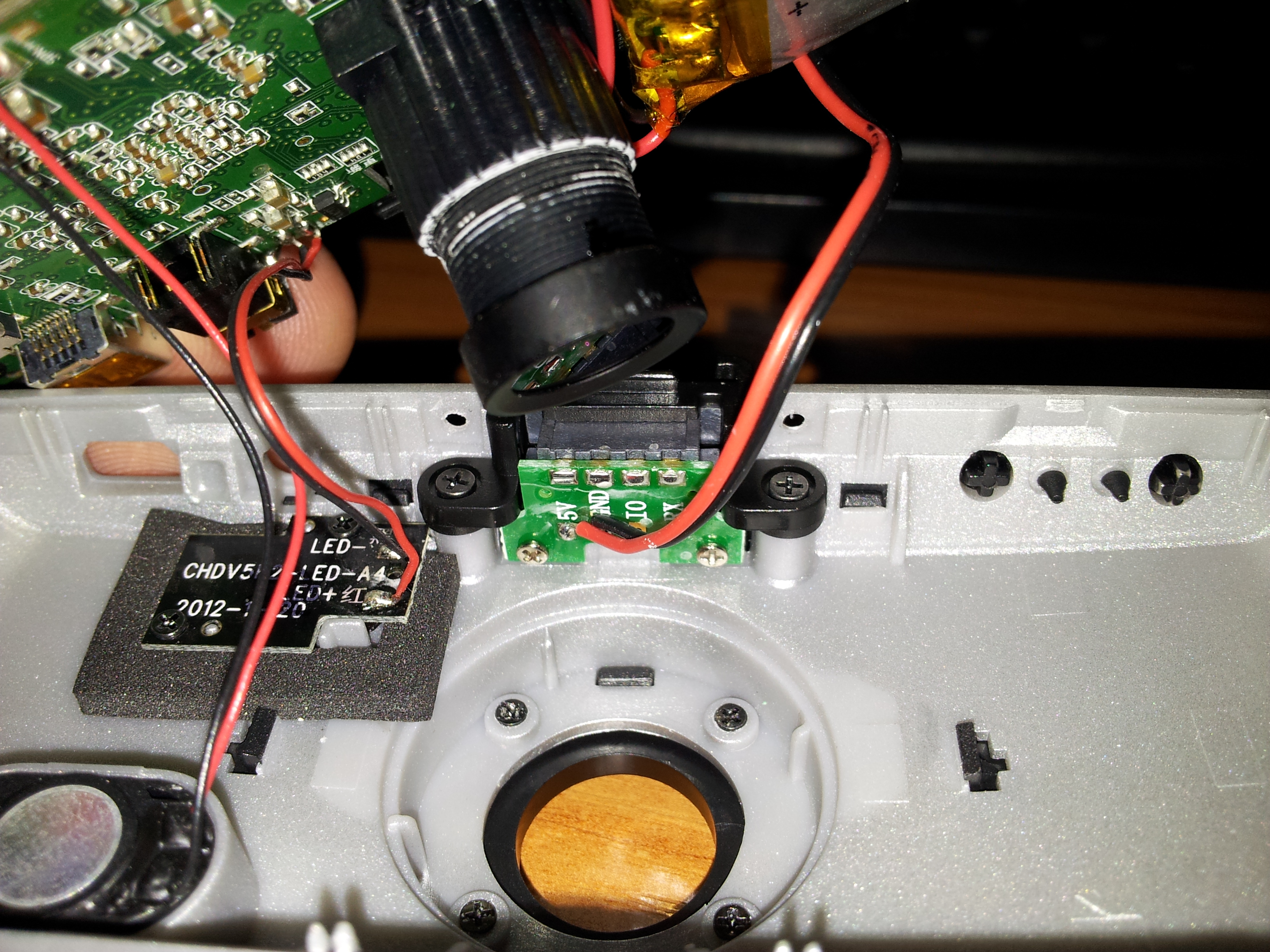

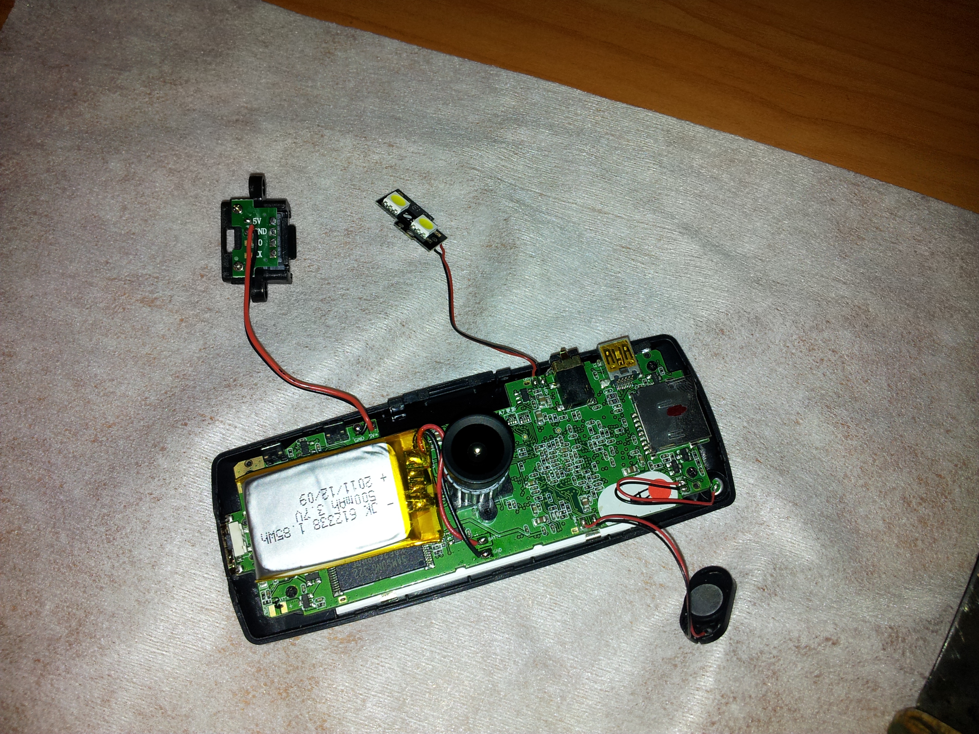

    вытаскиваем динамик,он на двустороннем скотче слабо держится

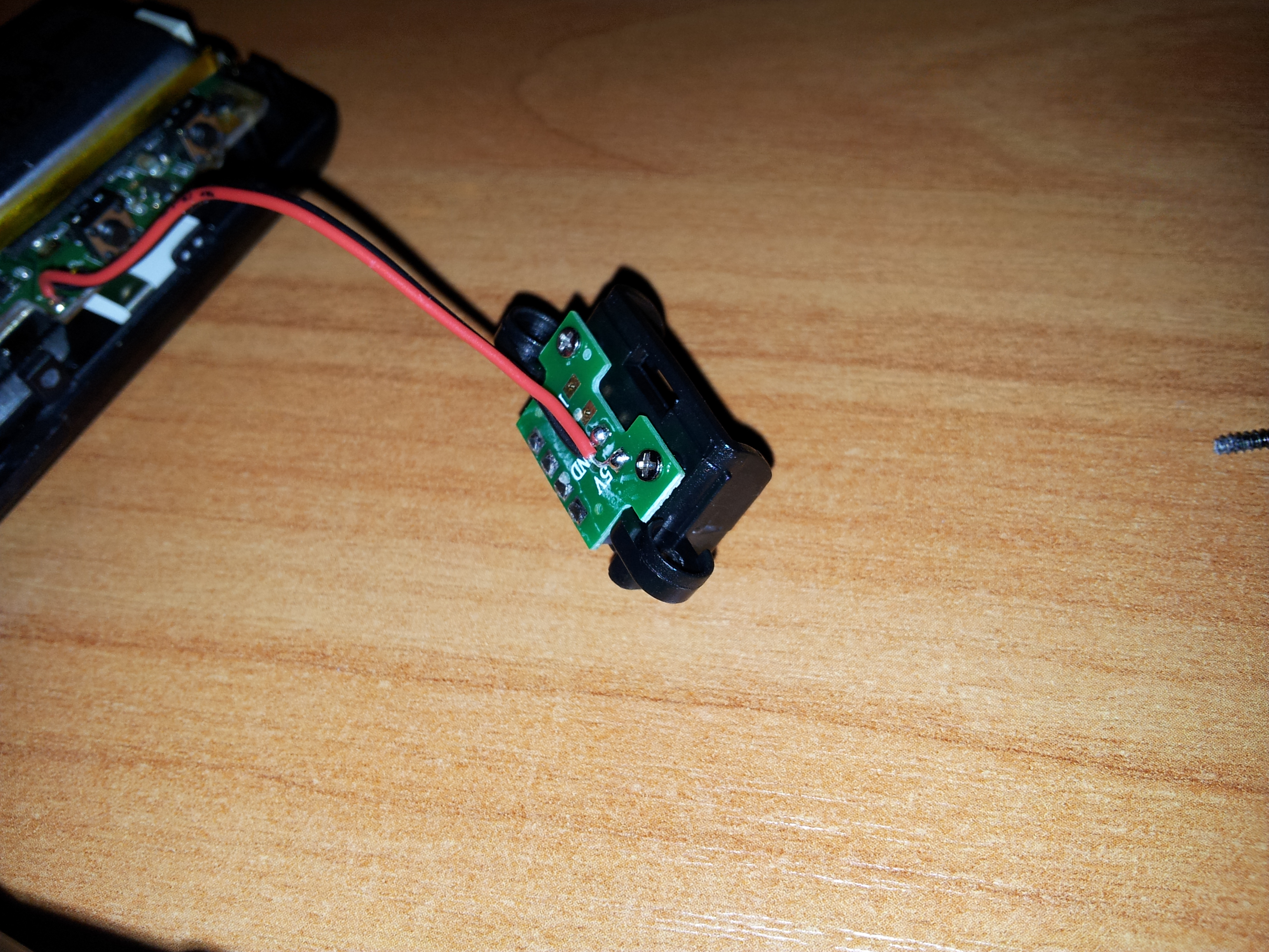

    откручиваем сам разъём и плату с диодной подсветкой

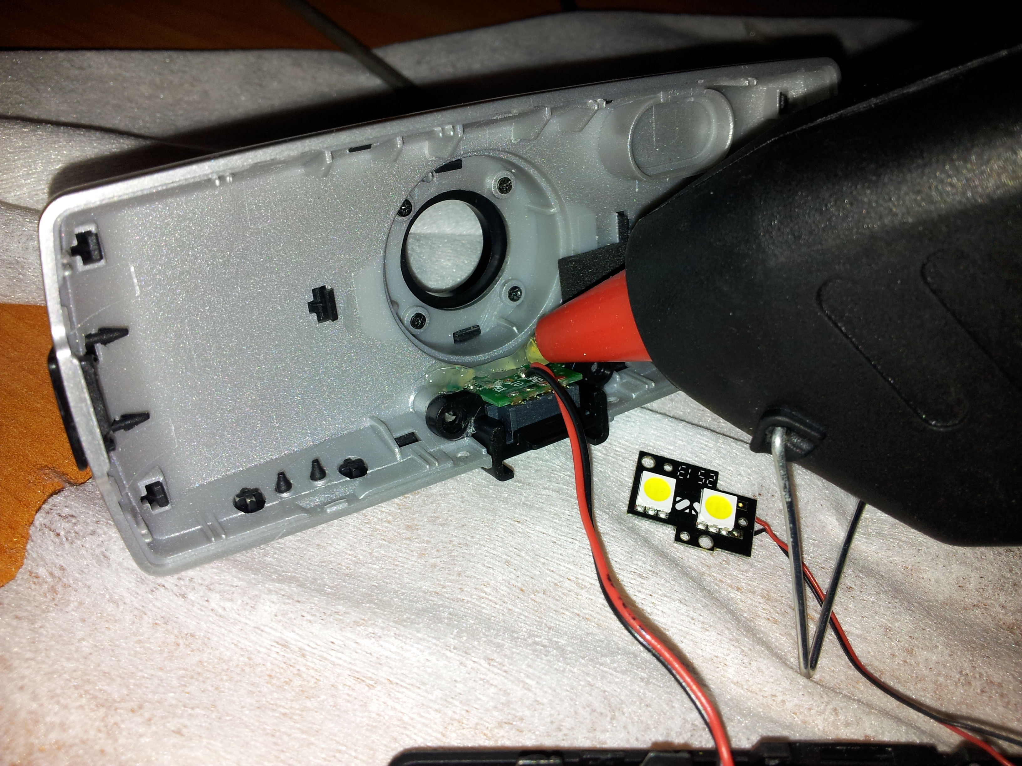

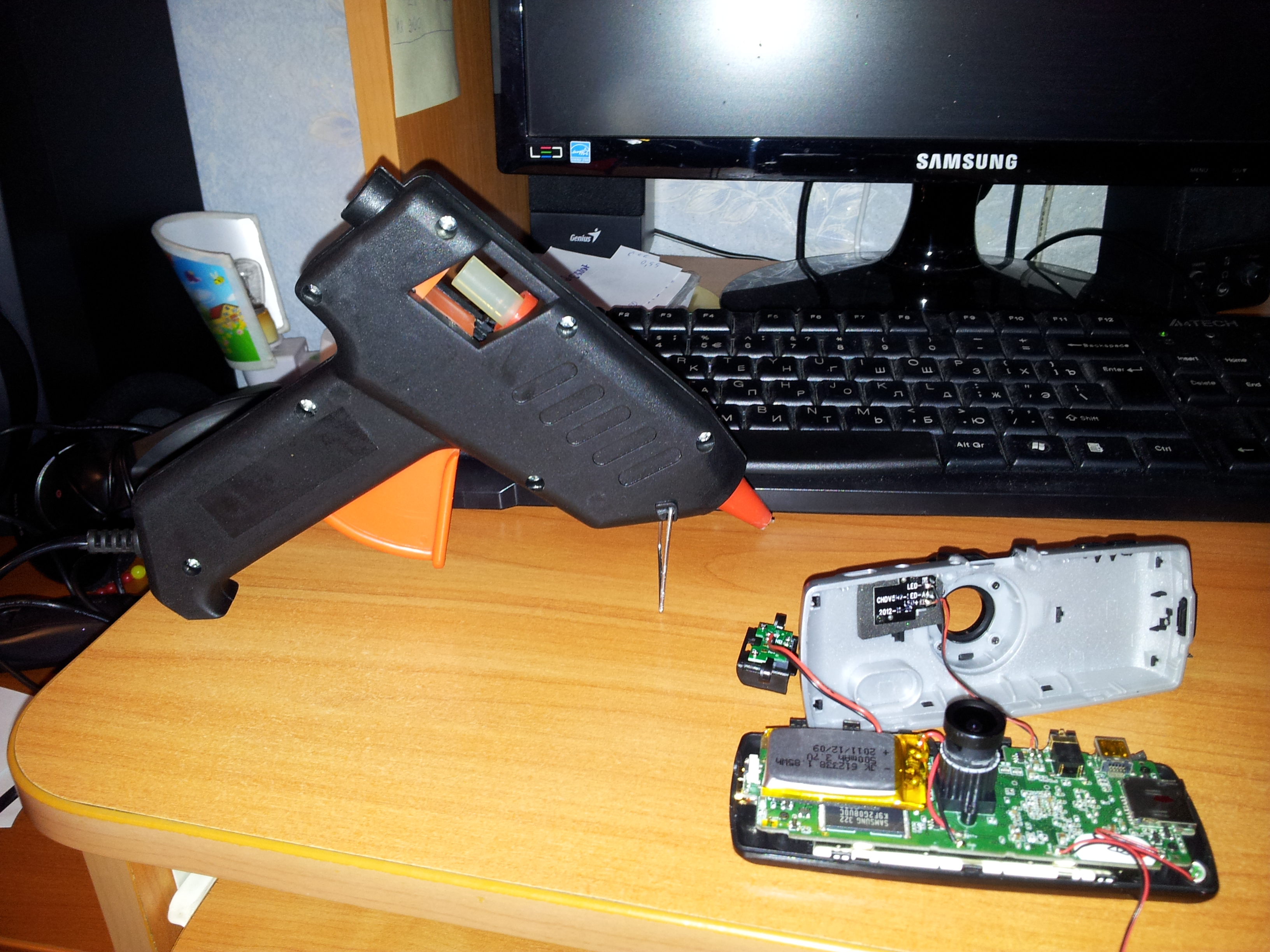

    берём клеевой пистолет
    мажем разъём по бокам и спереди ,и быстро вставляем на место
    удаляем излишки клея и собираем в обратной последовательности.
    Я,правда, для пущей надёжности залил клей ещё и сверху
    и при сборке капнул на заднюю часть разъема,так как там тоже зазорчик есть,правда сфоткать не успел,клей застывает быстро,но если неправильно намазал,он удаляется без следа.
