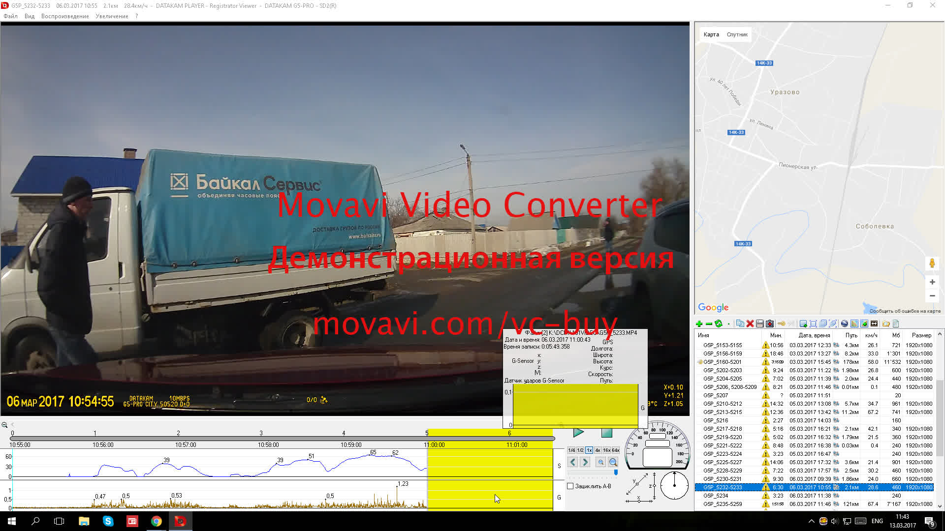

  11. Добрый день. Подскажите пожалуйста, никто не сталкивался с такой проблемой: Практически все файлы открываются в плеере с "Ошибкой сценария", в конце запись обрывается. В техподдержке сказали заменить карты памяти, но их две и одновременно начались проблемы на обоих... Спасибо.
  12. @gse спасибо, проверил, похоже умирают они...

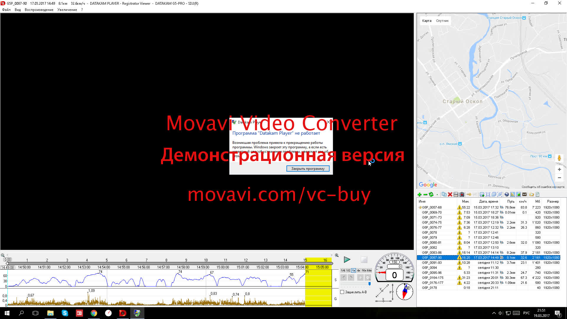

  13. Добрый вечер. Сегодня поставил новую карту памяти Samsung MB-MP32DA microSDHC 32 Гб, результат тот же. Теперь еще и Datakam плеер постоянно закрывает программу. Обратил внимание, что файлы в принципе на другом плеере воспроизводятся полностью, а в конце каждого файла есть желтая часть, 1-1,5 мин, из-за нее похоже и ошибка. Т.е. например, файл 3 мин выставлен. На развертке видеофайла в плеере идет 3 мин обычной записи, с параметрами, а потом начиная с 3-ей минуты желтая полоса без данных. Пробую приложить скрин, не судите строго первый раз делаю. 222.jpg й3.jpg
  14. Если есть возможность, попробуйте временно запитать регистратор через microUSB порт от павербанка.
  15. @Andrey695, попробуйте переустановить прошивку.
    Судя по подписи у Вас стоит совсем древняя.
    На оф. форуме Датакам в шапке ветки Спидкам-антирадар есть ссылка на скачивание модифицированной прошивки с новыми типами камер (в спину и комплексы контроля ПДД) и базу к ней.
  16. Виноват, ввел в заблуждение, подпись исправил, прошивка последняя
  17. @Andrey695, в подобной ситуации я бы поступил следующим образом:
    1. Для начала отформатировать карту (карты) памяти регистратотром.
    2. Не помогло - заменить карту памяти на заведомо исправную с обязательным форматированием регистратором (что Вы собственно и сделали).
    3. Если не помогло - сброс к заводским настройкам через меню.
    4. Если и это не помогло - перепошить регистратор.
    5. Если и перепрошивка не помогла - в сервис.
  18. @Кulibin, спасибо п.3-5 буду пробовать
  19. Добрый день, есть две проблемы. Первая- качество видео хуже чем на примерах которых я нашел в инете, какие настройки надо поставить? Или может бленда виновата? Пример видео будет ниже.Вторая проблема выпадает 5-6 секунд видео, т.е. Файл кончается , продолжается запись через 5 сек. Прошивку не помню была установлена последняя в августе 2016
  20. В первую очередь форматировать карту, пробовать поменять, если не поможет
    А по первой проблеме - скинуть на заводские настройки, а потом от них уже "плясать", или что, с августа 2016 проблема и по-прежнему с инетом что-то сравниваете?
