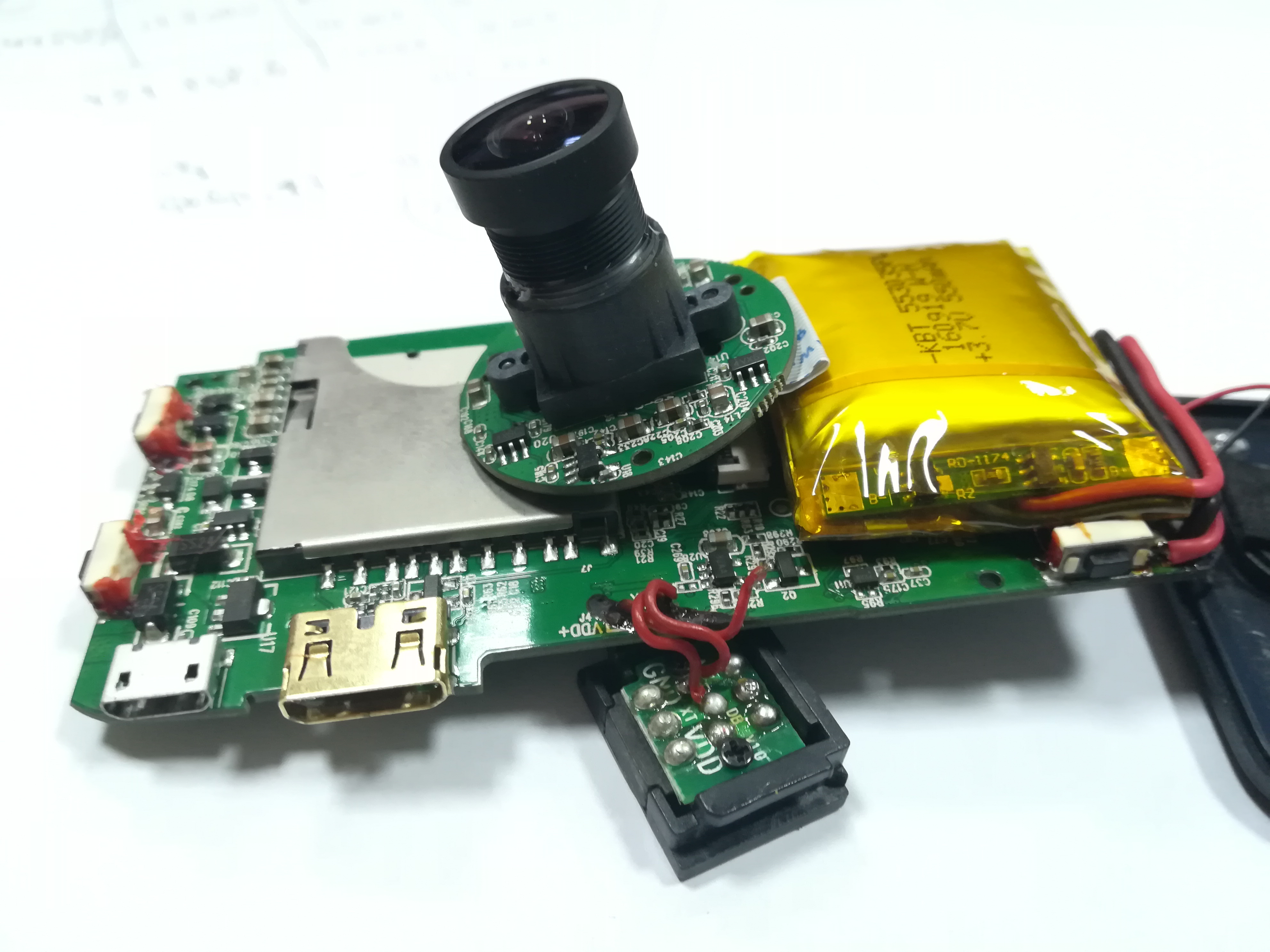

    Для статистики отписываюсь по замене АКБ. При езде несколько раз выключалась запись без видимых причин. Потом перестал нажиматься джойстик. Понятно, что это акб раздулась и давила на плату с обратной стороны. Оказался джойстик очень удобным индикатором "здоровья" батареи :). Батарея трудилась с сентября 2017 года, когда ее заменили в СЦ. Батарея хоть и вздулась, но регистратор от нее записывал 15 минут точно. Летом на жаре не оставлял, но из машины не уносил. Зимой забирал домой если было ниже -10.
    Разборка и замена для меня не составила труда. Действовал по инструкции из шапки темы
    Батарею купил такую тут . Тип батареи вычитал тут в ветке. (Спасибо всем кто ранее писал свой опыт).

  16. Вчера при попытке сохранить файл, 4 из 9-ти не сохранились. Просто джостик отказывался нажиматься в право, при этом в следующий раз мог нажаться нормально. За 3 часа до прибытия домой рег совсем отключился. Подумал раздулся аккумулятор (1.5 года), но вроде не лето и джостик не совсем выключился из работы. Менять аккумулятор или у меня что-то иное?
  17. @gse уже отвечал - менять батарею. Это она, раздувшись, так мешает джойстику. У меня была точно такая же история.
