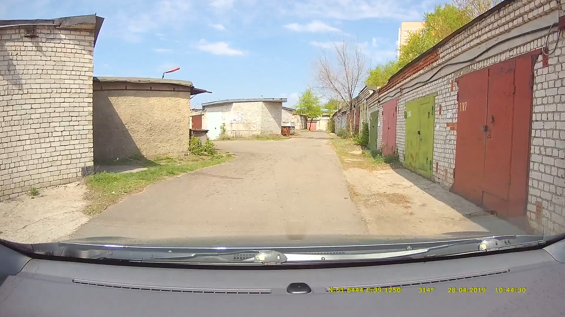

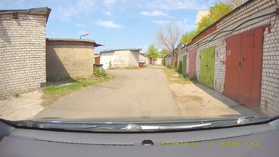

    Как мне показалось у вас всё нормально.С настройками только можно поиграть. Опять же, всё на любителя...)
  16. Согласен с @ПНА , у Вас все прилично.
    А , что Вас так напугало ?
  17. Сравнение читаемости номеров с другим регистратором. Завтра постараюсь снять на втором регистраторе подобное видео
  18. Вы знаете, что сравнение надо делать парным ? одновременно.
    Ну и это прочитать надо:
    https://videoregforum.ru/threads/chtenie-nomerov-teorija-i-praktika.1753/
  19. @gse, как придумаешь...) :);):eek:
  20. Знаю, вот тут и тут делал. И по Вашей рекомендации выложил видео с кирпичной стеной. И надеялся, что дело в оптике..
