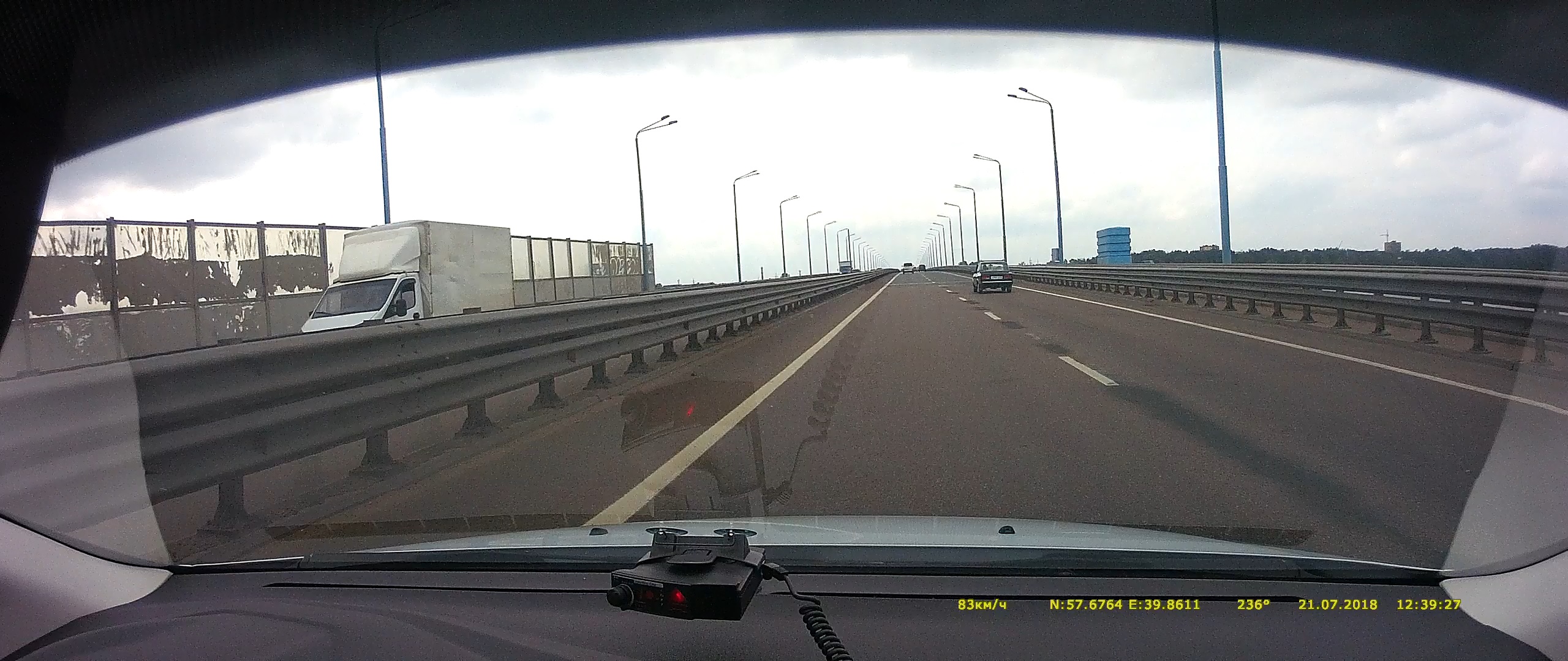

  5. Я не заметил проблемы, все у Вас хорошо, да нити видны, так же они видны больше-меньше в зависимости от освещения и ВР на них никак не фокусируется, у Вас чистый не затертый новый лобаш!
    Пересмотрел все свои старые видео, где то нити видны как у Вас, где то меньше, где то практически не видны, зависимость от погоды и освещения(солнце, выше , ниже, с боку и т.д.)
    Вот нашел видео где нити видны как у Вас, не загоняйтесь;
    https://yadi.sk/i/BiZM4tJjfIgcCQ
    А на скрине с этого видео их практически невидно:

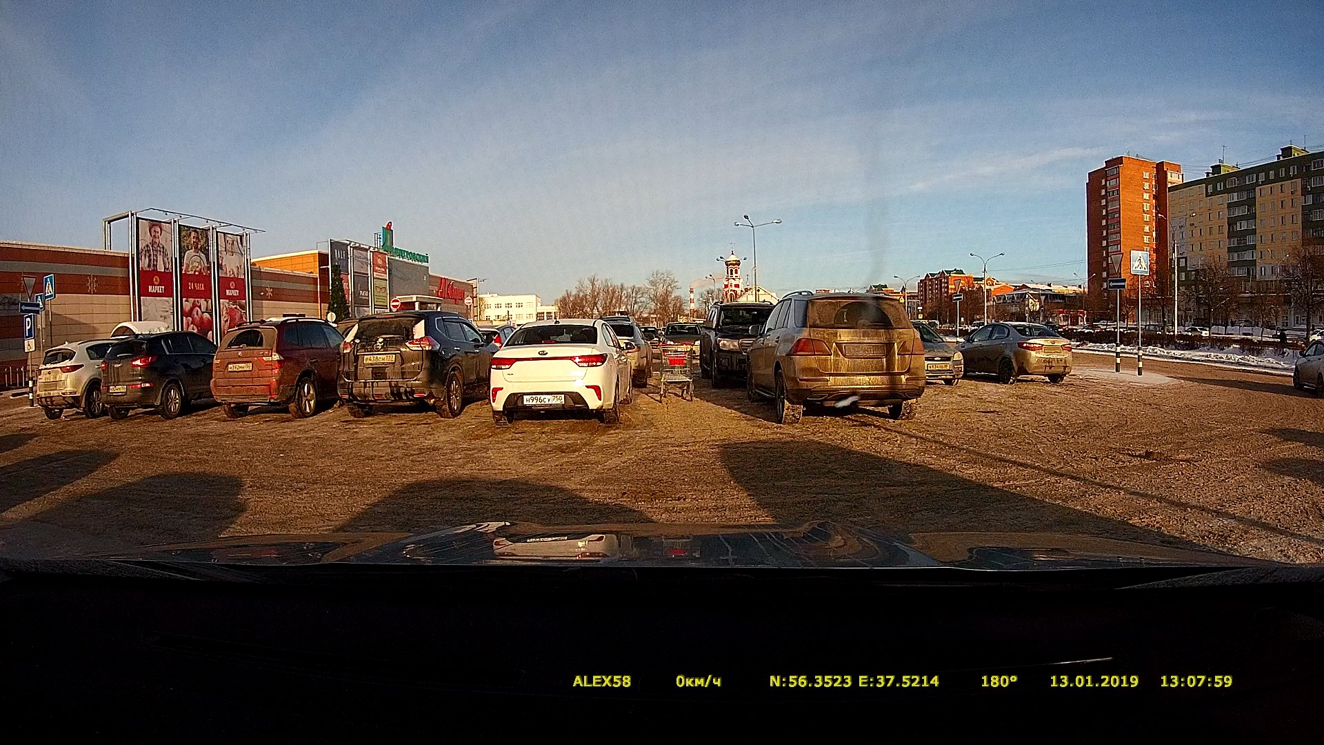

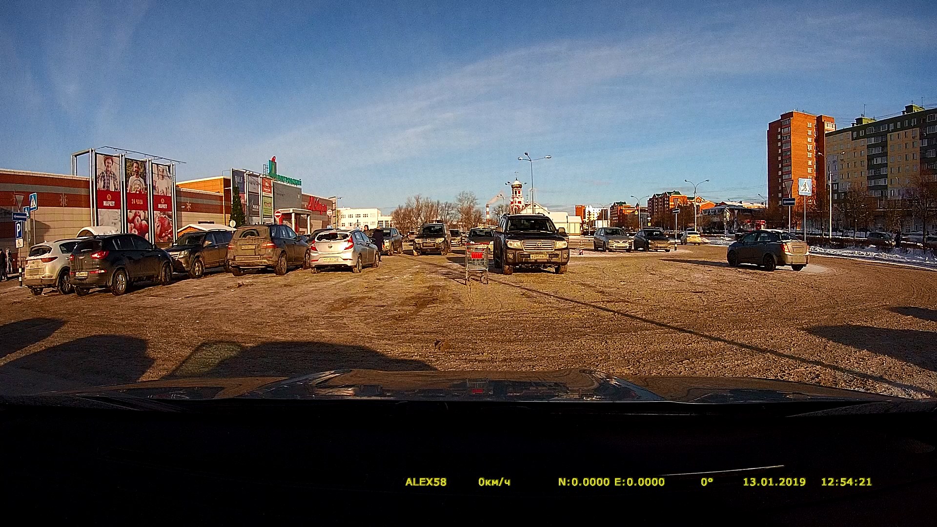

  13. ФордФокус 3 хэтчбек, рсстояние от объектива до стекла 17см
    Отличная картинка!

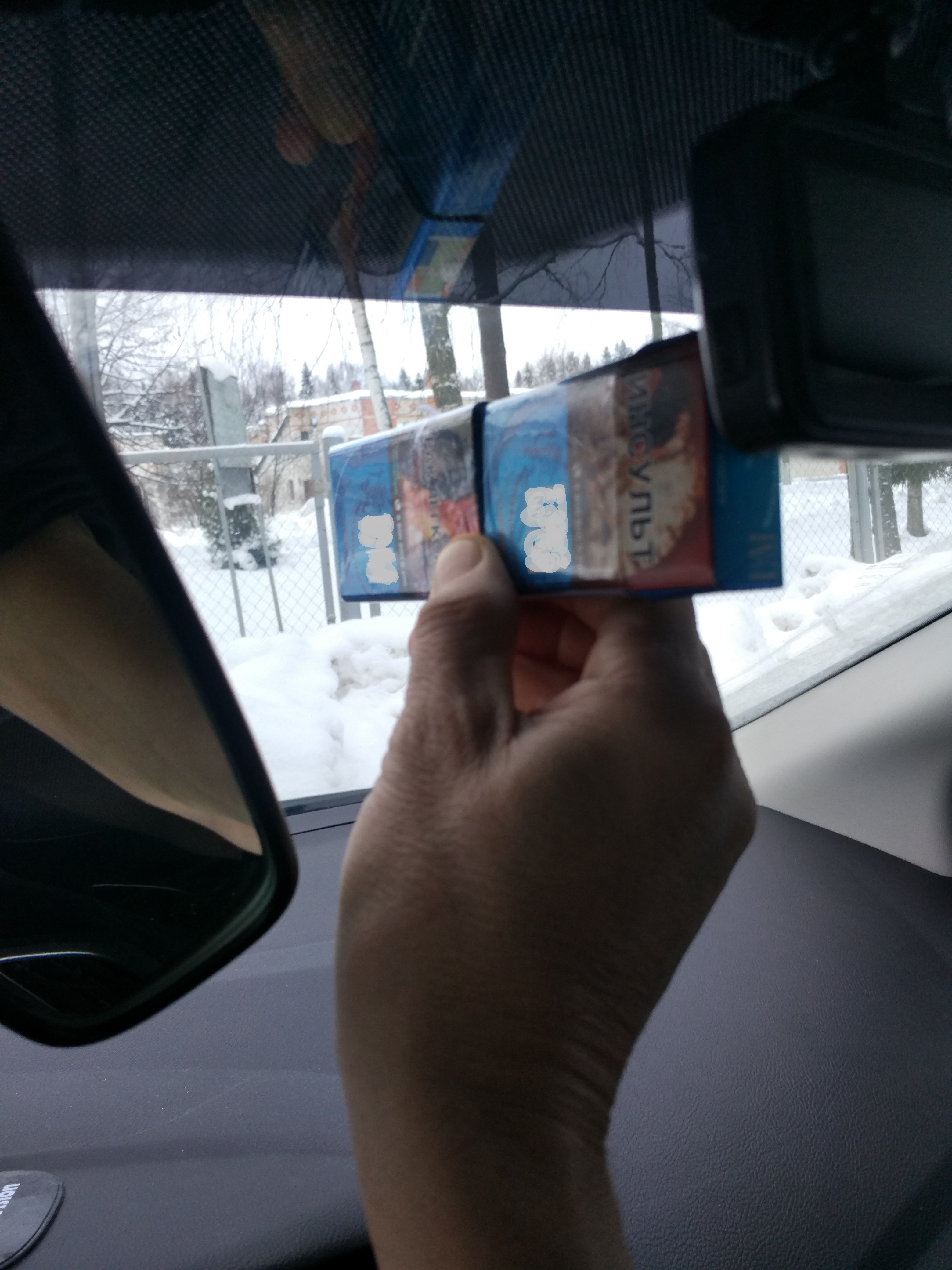

  14. Стас, скрытая реклама табачного бренда!:D:D:D
    Хорошо, что борцуны за твое здоровье тут не бегают...:);)
  15. @Alex58
    Ага, поправил, а то вдруг прибегут .:D

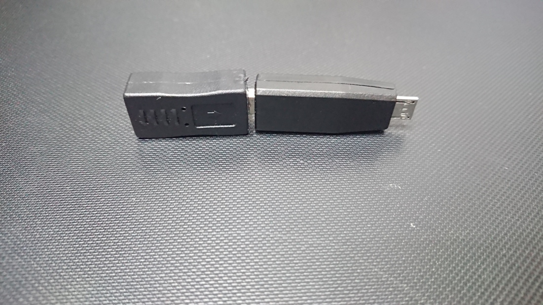

    И сейчас я даже уже не вспомню, что меня на это подтолкнуло, но решил подцепить питание через переходник. Т.к. переходника micro-micro у меня не было, то пришлось цеплять через два. Micro-mini и mini-micro.
    Вот такая конструкция получилась.
    Бац, и всё работает. Да что за хрень?

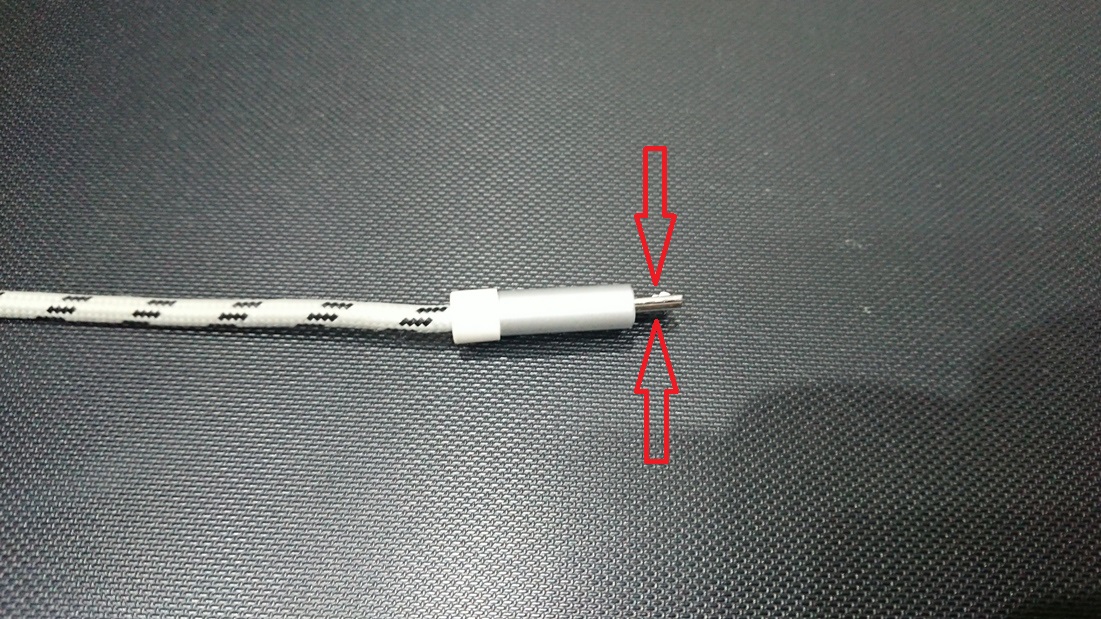

    И вот тут-то я вспомнил, что много месяцев назад я рассказывал одному своему товарищу про эту беду. Тот с электроникой на ты. Он сделал очень простую вещь. Взял в руки штатный провод и просто сильно сдавил разъем пальцами (читай ногтями). Говорит, чтобы контакт плотнее был.
    Шнурок на фото просто для примера. Давил просто посередине.
    И ведь реально, я проездил потом 2 недели опять с рабочим регом. Но сказка закончилась, рег опять перестал заряжаться, и я решил, что это простое совпадение, ну и забыл про этот лайф хак. Так вот, видимо, не совпадение. Так как проблема действительно оказалась в разъеме штатного провода. Через любой переходник рег работает исправно.
    И Advocam мой работал тоже потому, что у него разъем mini. Соответственно, питание к нему я подавал тоже через переходник :)
    В итоге всё оказалось гораздо проще, чем я мог себе представить. Но чесслово, на разъем штатного провода я бы подумал в самую последнюю очередь. Ну так и получилось, в общем-то. В итоге я нашел дома небольшой шнурок micro-micro. Конструкция подключения теперь не такая громоздкая.
