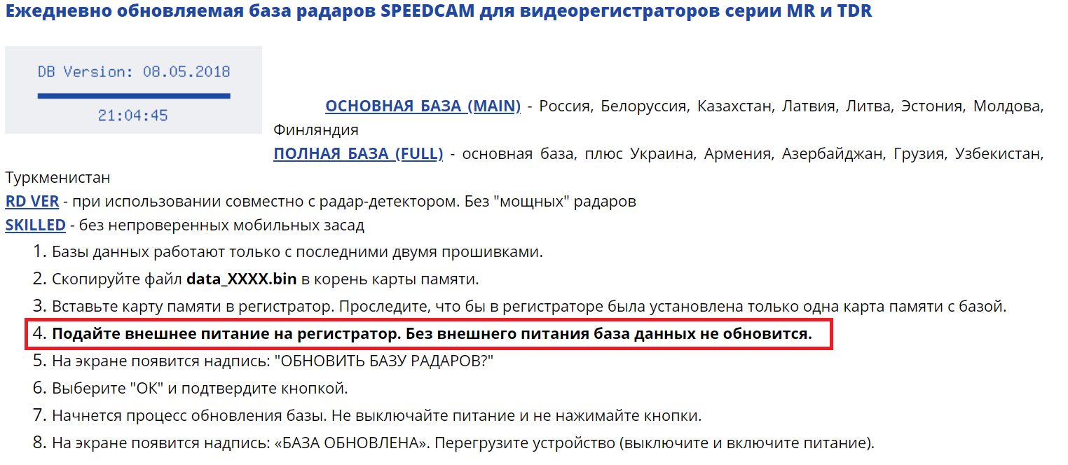

  7. Как обновляете, пробуйте подключить ВР к З/У и обновить базы.
    Залейте любое стоковое ПО через ДиректЮсБ

  9. Большое спасибо за добрый совет насчёт обновления баз ! Почему раньше на этой же прошивке базы обновлялись без З\У !? ПО ставил по видеоуроку из YouTube.
  10. @Барсук давайте не столь пессиместично. Залейте посовету @gse стоковую только вытащите перед этим карты памяти и начните с резета а затем с зажатой мод.

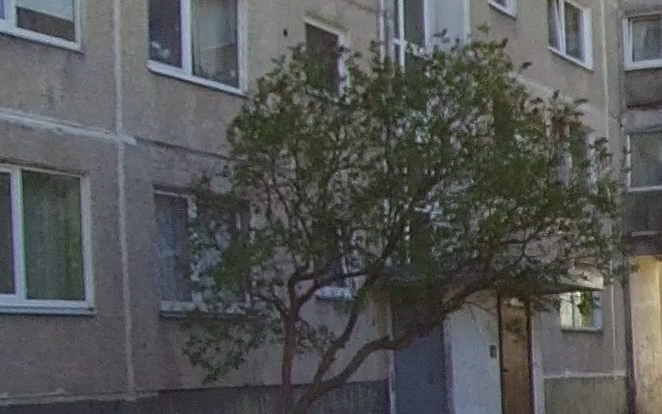

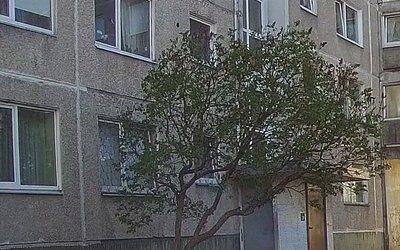

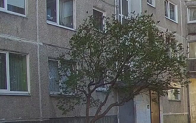

  11. Всем привет!
    Проблему, описанную здесь TrendVision TDR-718GP решил самостоятельно.
    Разобрал регик, снял с резьбы объектива термоклей, подсоединил по HDMI к телевизору и настроил фокус.
    До настройки:
    После настройки:

  12. Ну и замечательно, все отлично настроили.
    • Согласен Согласен x 5
  13. @Boobook
    По какой таблице или предмету настраивали?
    А то меня нити обогрева лобового достали. Фокус то на них, то на дорогу. Отсюда и мазня получается.
  14. Видимо, раньше была другая прошивка. В последней базы устанавливаются только при подключении внешнего источника питания. Тут @gse прав.
    https://trend-vision.ru/service/firmware/trendvision-tdr-718gp/
  15. Нету здесь автофокуса. Поэтому может быть или на дорогу, или на нити. А не то одно, то другое.
  16. Нити обогрева проявляются за счет уличного освещения, могут просто быть ярче выражены или незаметны, и как выше заметил @SHimoza, на авторегистраторах нет автофокуса как и оптической стабилизации картинки.
  17. Сегодня пригляделся, с фокусом тоже беда...
  18. @exkoder
    Вот! Торпеда не должна быть настолько резкой.

    @Dimson75
    Настраивал по детским рисункам на стене :D
  19. @Boobook
    На днях тоже фокус покрутил. Настраивал по надписям коробки на балконе, через окно.
    Максимум на 1 мм (примерно) смог крутануть по часовой. Дальше расфокус начинается.
    Но и этот результат меня вполне устроил. Нитей нагрева практически не стало видно.
    Сравнение видео не стал выкладывать, ибо разные погодные условия были. На днях, тем же маршрутом прокачусь и сравню. Но с ходу видно, что лучше стало.
    @exkoder
    Если решишься сам настроить, не забудь на объективе метку сначала поставить, что бы было видно, как было.

  21. @Dimson75
    Также примерно на 1 мм крутанул. Комнатные испытания показали неплохие результаты. Завтра будем в машине испытывать.
