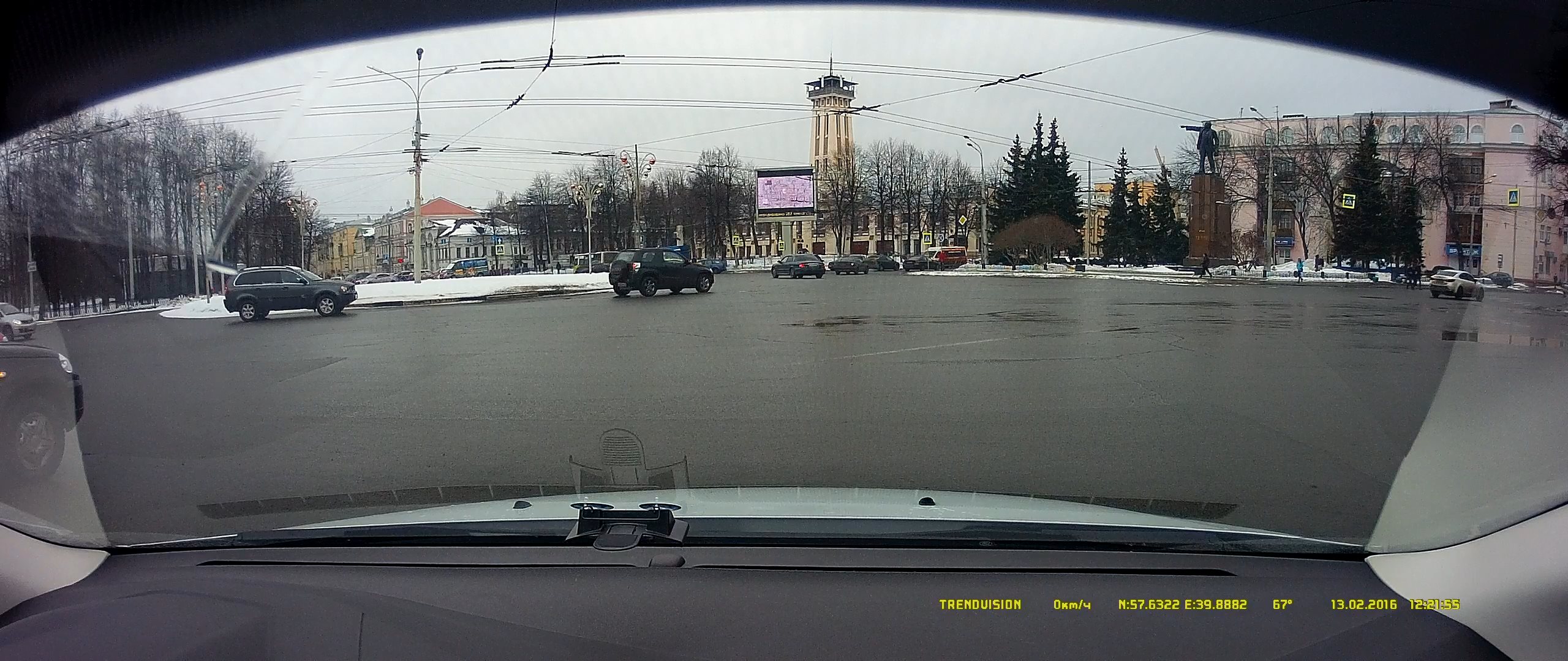

  3. Круто! А он где у Вас повешен - на плафоне? И для чего? Ведь в кадре много меньше полезной информации помещается.
    --- Сообщения Объединены, 12 мар 2016 ---

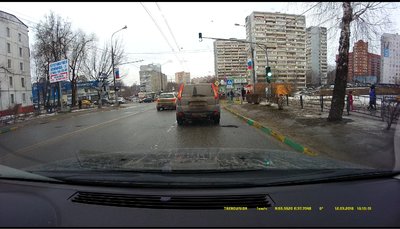

    Вот. Как раз из этого фрагмента были кадры.
    Какая-то кривизна при экспорте фрагмента в Registrator Viewer'е, либо так и задумано? Когда воспроизводишь выбранный фрагмент в Media Player Classic, то в нижней части изображения начинают отображаться белым крупным шрифтом дата, время, координаты, путь и скорость.

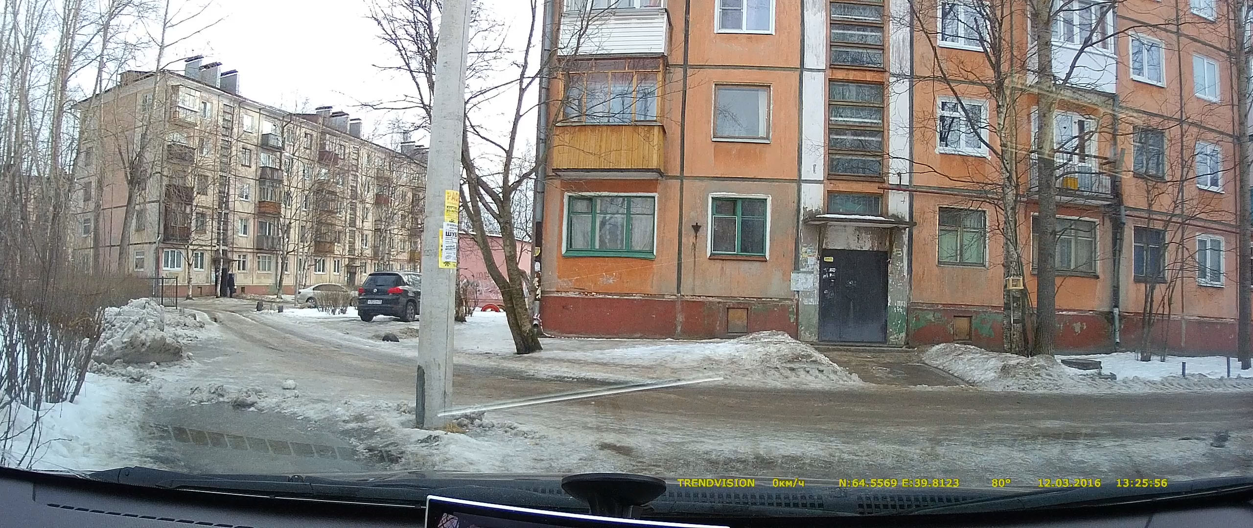

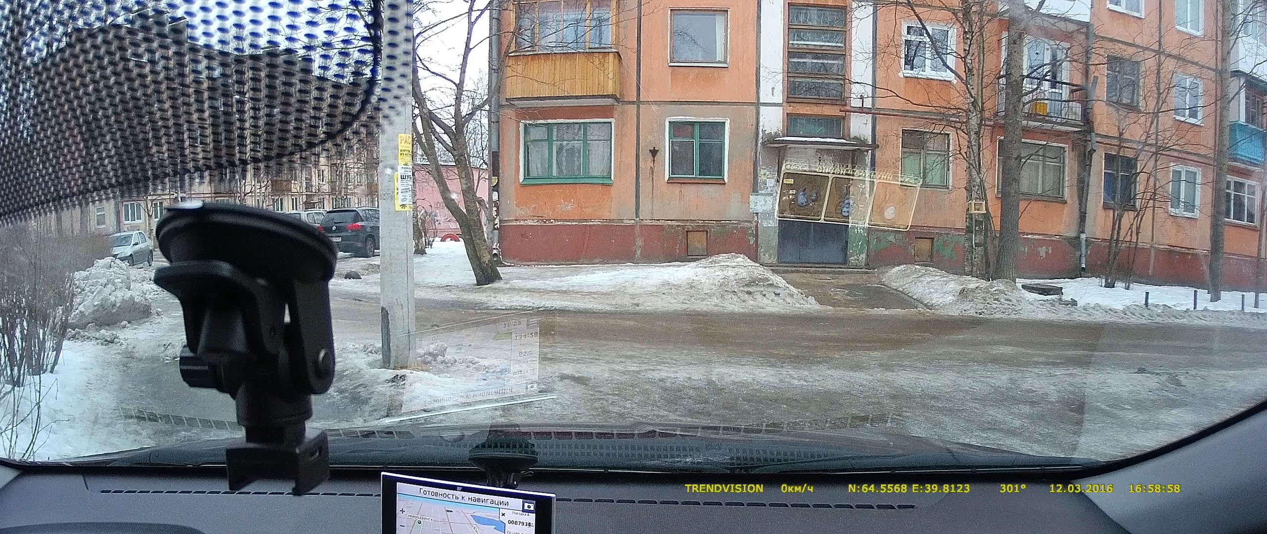

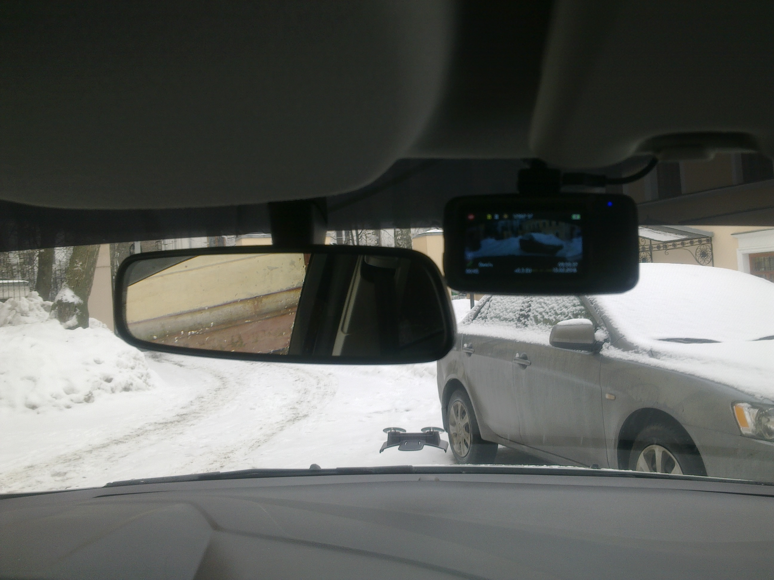

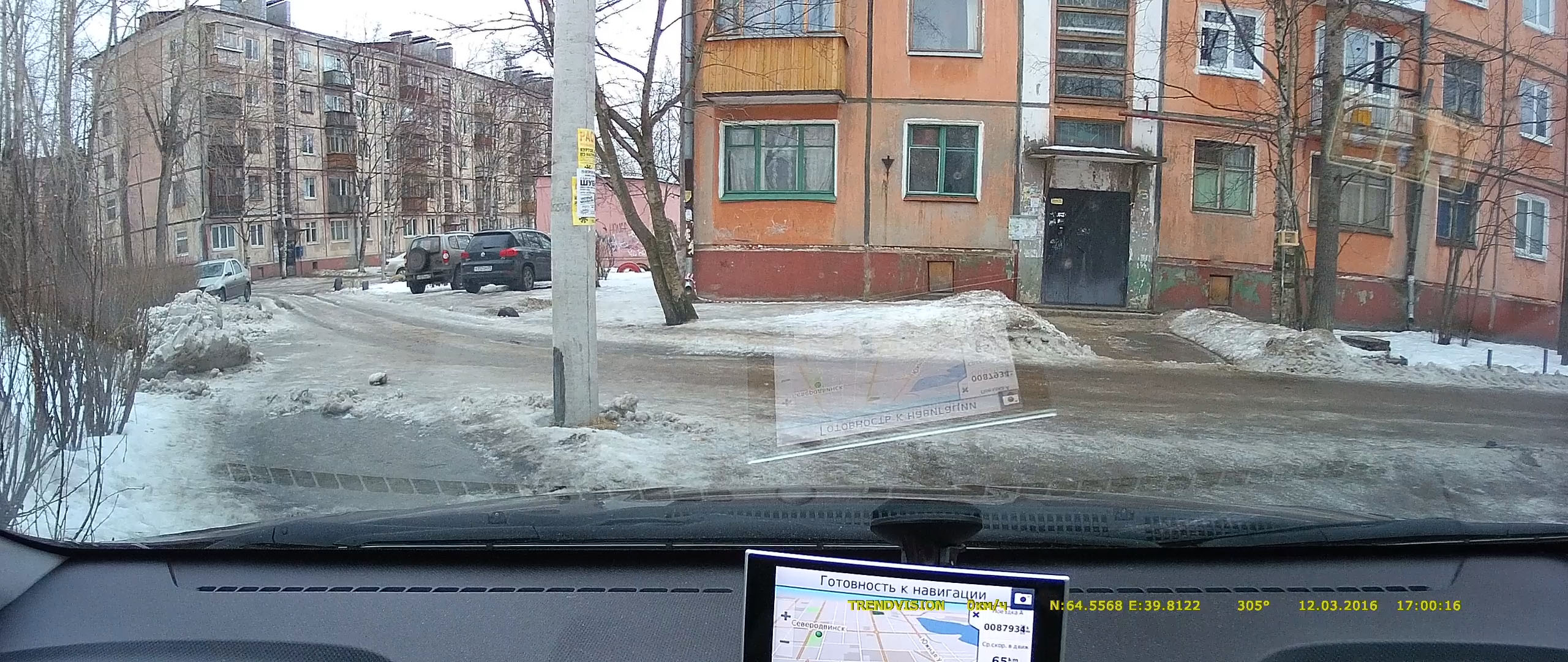

  7. Рассматриваю 2 варианта размещения.
    1. Справа от зеркала, кронштейн вплотную к потолку. Только в этом случае начинает быть виден капот. Однако при этом в левой части кадра появляется "язык" (не помню, как он называется (на присоску не обращайте внимания: когда наклею кронштейн, тогда ее сниму). Но при таком размещении и экран целиком виден, и кнопки все доступны.
    2. Под креплением зеркала (или несколько правее его. При этом регистратор равноудален от краев. Но от экрана видна только нижняя часть, всё остальное закрыто зеркалом. Чтобы добраться до кнопок и до изображения на экране, нужно наклониться.
    Кстати, столько торпеды достаточно?
    3. Для сравнения: как он сейчас висит на присоске. Экран полностью виден, все кнопки доступны.

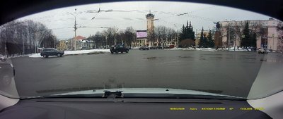

  8. Что значит на плафоне повешен ?

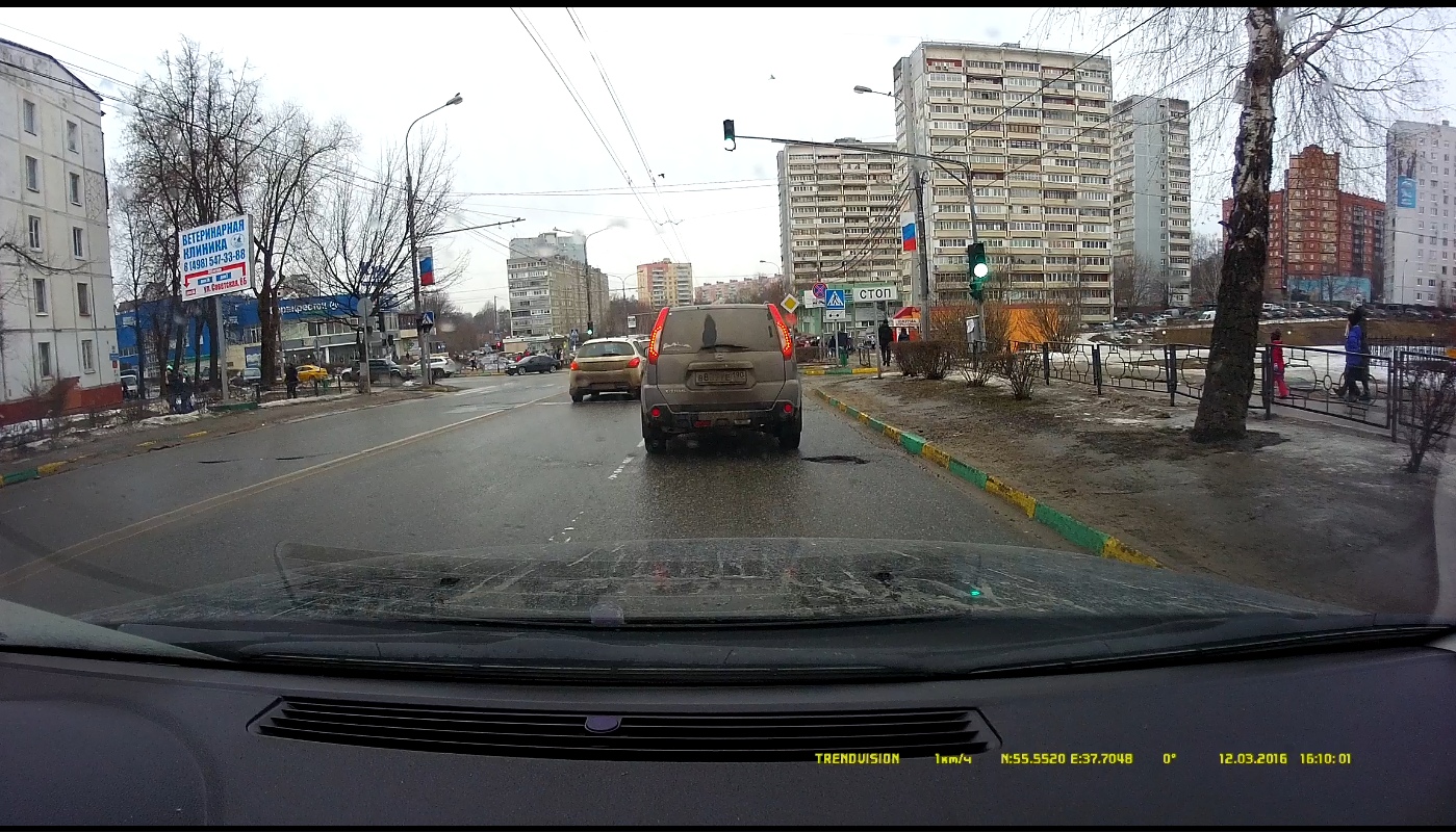

    Этот скрин в разрешении FullHD.
    В SFHD выглядит так:
    Отключите в плеере наложение субтитров.
    Хороший вариант.
  9. Ну, явно он где-то посреди салона, а не на лобовом стекле.
  11. @gse, видимо впечатление о том, что ваш рег висит глубоко внутри салона происходит от того, что в верхней части ваших кадров видна полоса светофильтра, установленная вверху лобовика)) Ну и качественный наклон рега, при котором видна большая часть торпедо, тоже сказывается. такой, знаете ли, обман зрения получается. :)

  13. Хм. Но я то спрашивал - почему такое некачественное изображение... Т.е. оттого, что я его наклоню, качество не увеличится. Значит, собака где-то в другом месте зарыта.
  14. Все у Вас замечательно.

  15. Т.е. на Вашем регистраторе деревья такими же размазанными получаются?
    Ну да, а когда я в прошлые выходные выкладывал тестовые ролики, все дружно сошлись на том, что лучшее качество у резкость и контраст +1...
    Оно замечательно до тех пор, пока кадр не посмотришь в масштабе 1:1.
  16. Не вижу размазанного на вашем видео.
    Предположу,что где то не стыковки,говорят про одно ПО,а настройки ставят от другого.
    Уберите резкость в 0 и картинка будет глаже.

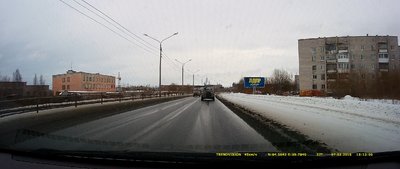

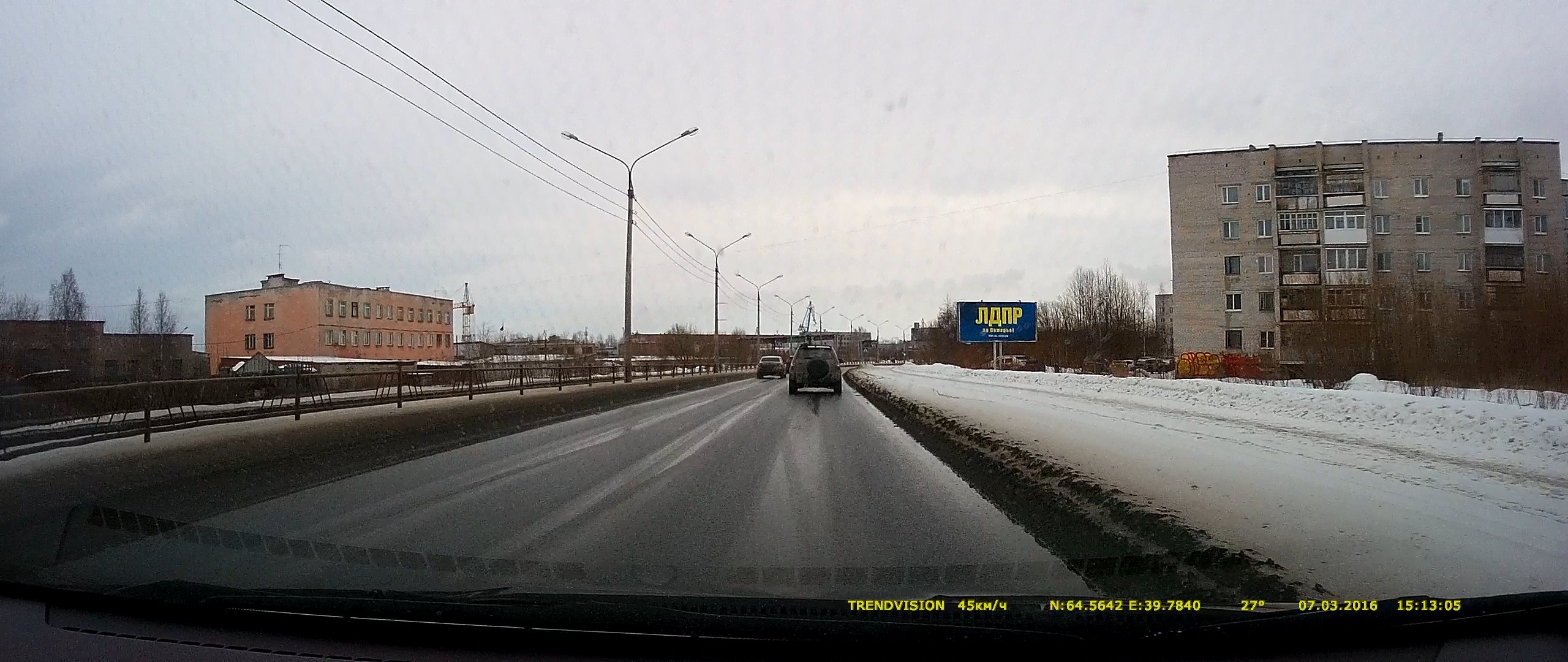

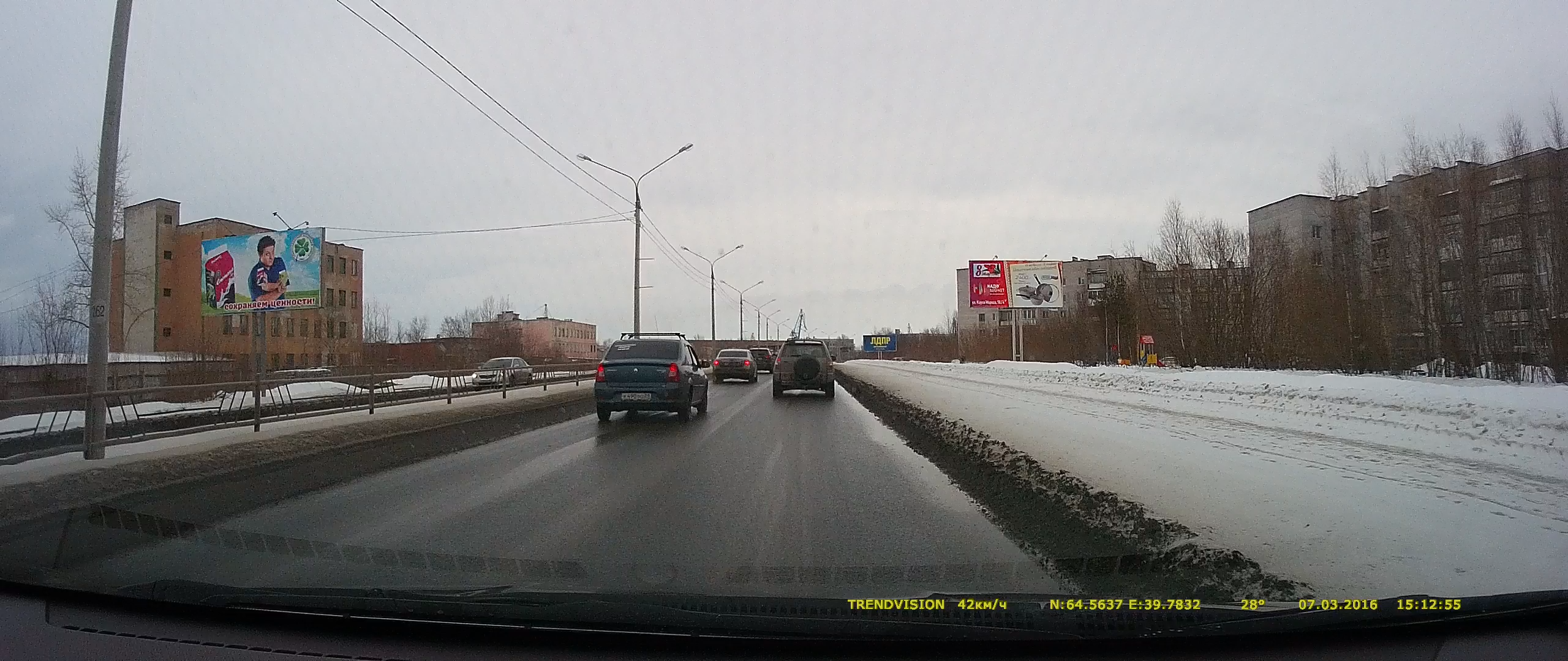

  18. Как ни парадоксально, но изменяется. Всему виной, (как тут пришли к мнению) нити обогрева. Сегодня наклонил ВР ниже обычного. Результат на лицо. Нити не так бросаются в глаза. К сожалению не сохранил кадры с другого азимута. Но там приблизительно тоже самое
    https://cloud.mail.ru/public/8KAn/PBSEiCYqA

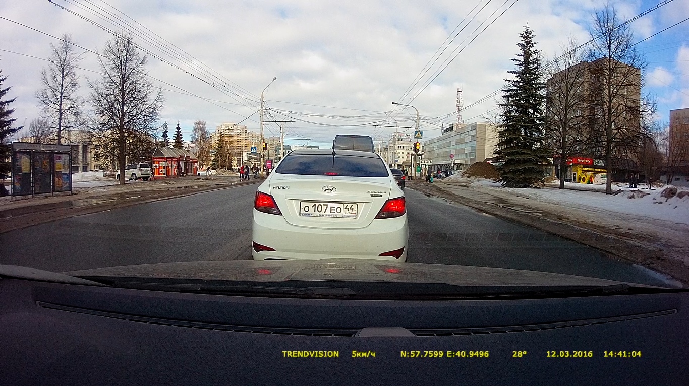

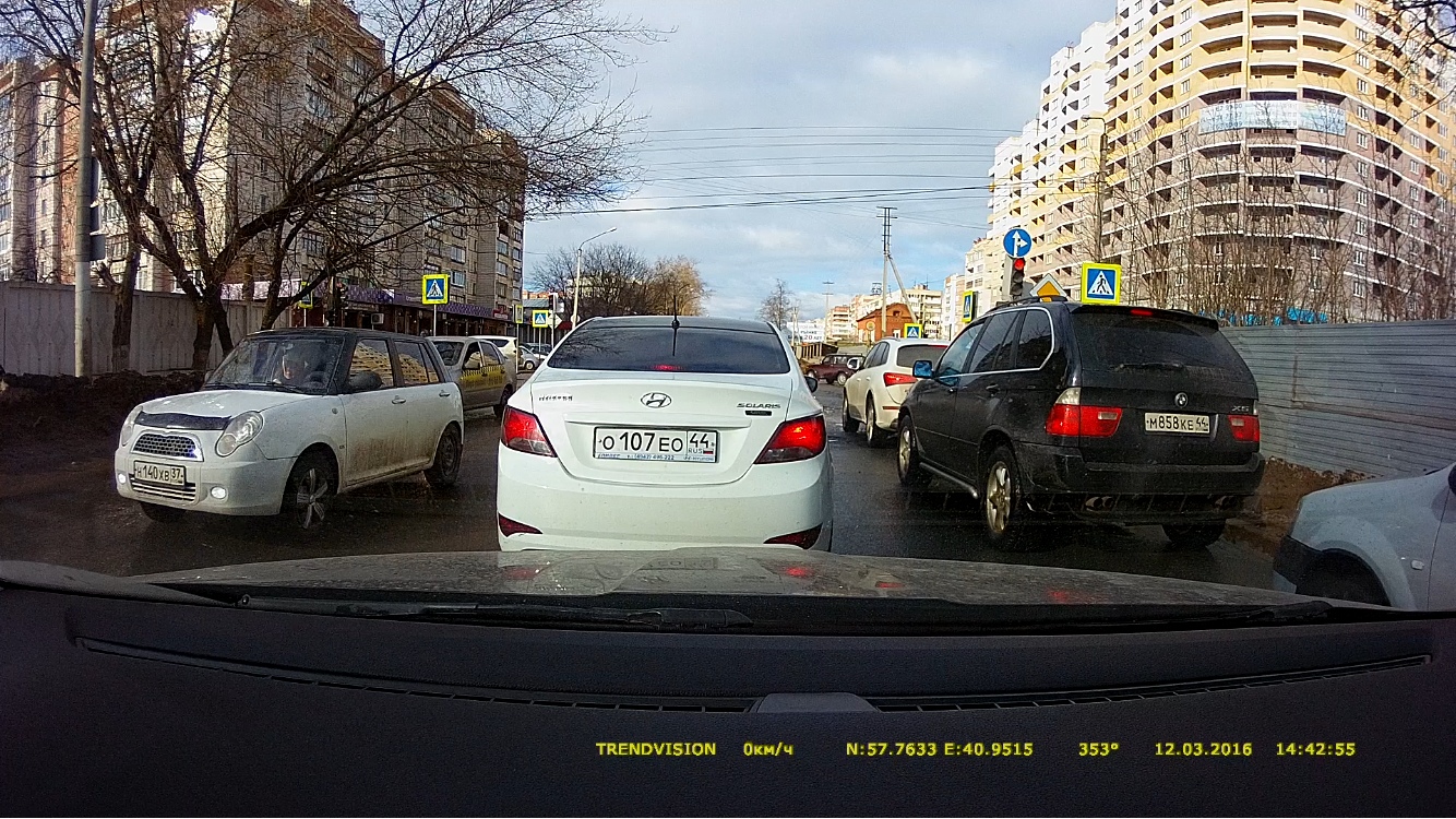

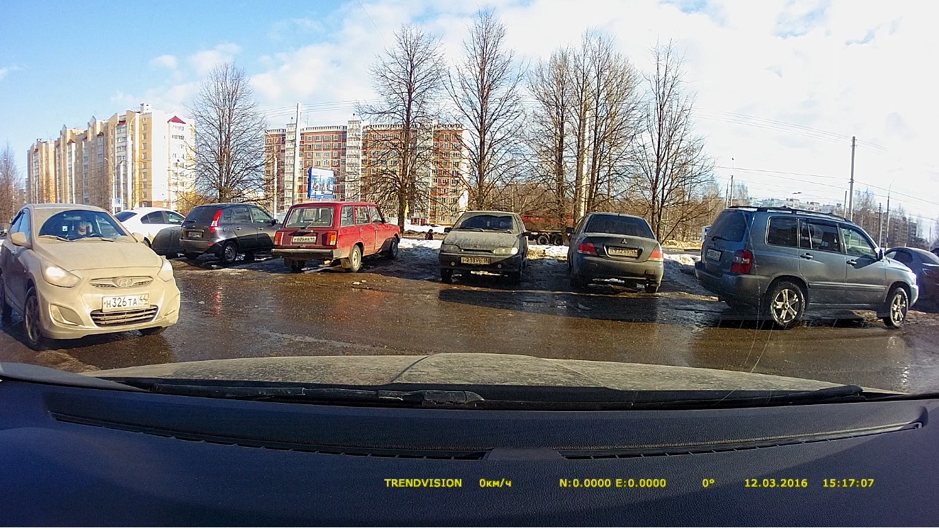

  20. Вот мои сегодняшние стоп-кадры, Orange-4, FHD 30 к/c, резк +1, экспо +0,3, контраст: -1
    правда другие погодные условия

  21. Очень приятно было на каждом кадре увидеть по Солярису :)
    Да, и это существенно...
    Подождем, когда у нас солнышко появится.
