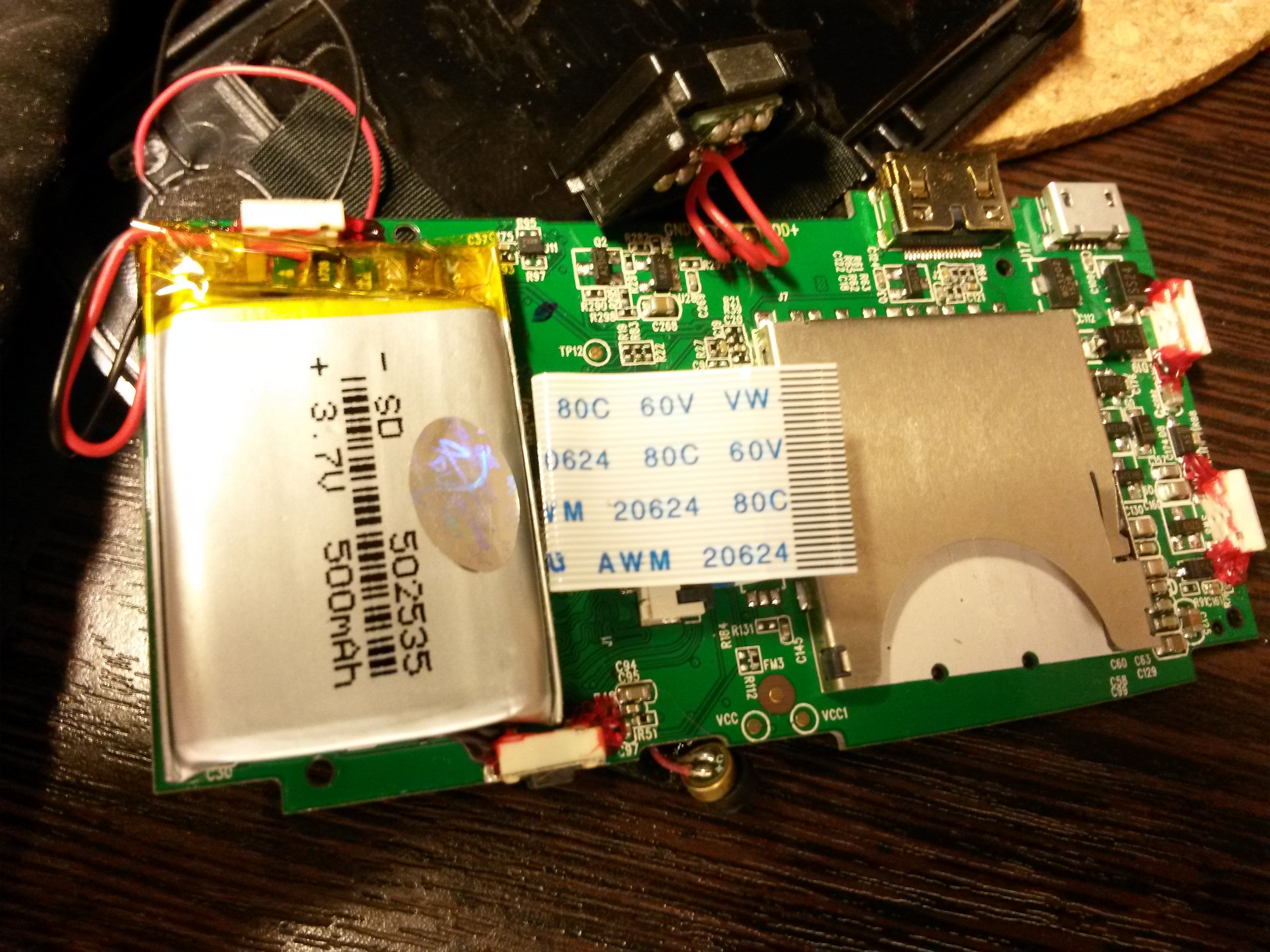

    Спасибо Андрею (ag-70) за совет, как оживить регистратор со слетевшей прошивкой:)
    После этого поставил регистратор на несколько часов зарядки, но без бортового питания он даже не включился, только буквально на секунду моргнул светодиодом :(.
    Кто подскажет, что там за аккумулятор и какие у него параметры? Если этот вопрос уже всплывал, буду благодарен, если ткнете носом :rolleyes:

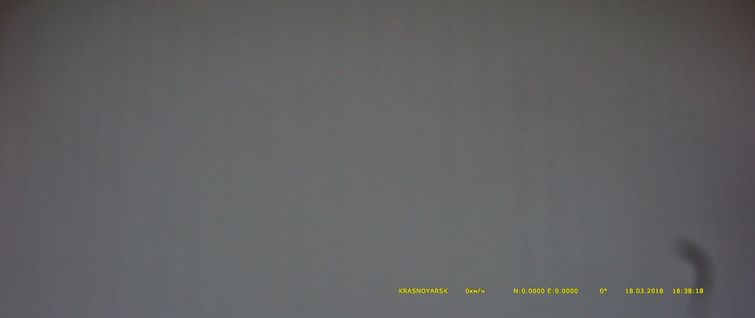

    Не успел обрадоваться пришедшей флешке на 128 sams evo+ uhs1 u3, как обнаружил косяк на изображении, похожий на мусор на матрице или объективе (посмотрел старые записи, всё чисто). Опечалился, пришлось разбирать, разобрал, снял объектив, ничего не стал протирать, т.к. это могло усугубить и мог натереть больше пыли просто дунул пару раз на объектив и на матрицу, начал собирать и вспомнил что у меня лежит давно пришедший АКБ с Али (где-то в этой ветке кто-то делал обзор нескольких АКБ для 718-го и это признал самым живучим). Провода у родного АКБ раза в 2 толще Алишного, отпаивались туговато) Вообщем припаял, залил лаком как было. И тут опять разочарование, либо попался неудачный экземпляр либо сам не знаю.
    Ночь на зарядке, отключаю проверяю заряд полный 4 палки, выключаю, лежит часа 4, включаю и через секунд 10-20 уже 3 палки(((. Кто менял АКБ отпишитесь, с полностью заряженного сколько держит с 4х до 3х палок. Еще не успел провести тест на сколько хватит АКБ до полного разряда. Кстати мусора на изображении больше нет, вроде объектив плотно прижат был не понятно как попало. Для будущих доработак производителем можно придумать прокладку кольцо на модуль объектива.
    На фото новый АКБ и скрин с мусором

  8. У меня с момента покупки четыре деления никогда не было. Спрашивал у представителя почему так, он ответил, что они программно ограничили процесс зарядки для увеличения ресурса аккумулятора. Как то так...
    P.s.: регу 2г.3м. аккумулятор до сих пор родной, работает нормально, минут 10-12 заряд держит, мне этого больше чем достаточно (новый держал минут 15 примерно).
    P.s.2: ВР из авто не забираю ни в жару, ни в мороз, максимум убираю с лобового стёкла , чтоб не привлекал внимания.

  13. Отважный Вы человек:) Один мой друг таким же образом дунул на матрицу своей зеркалки за пару тыс. баксов. Потом даже в сервисе не смогли убрать с матрицы следы микрокапель слюны:( Не советую присутствующим пользоваться таким методом. Для этой цели есть баллоны с сухим газом для продувки.
