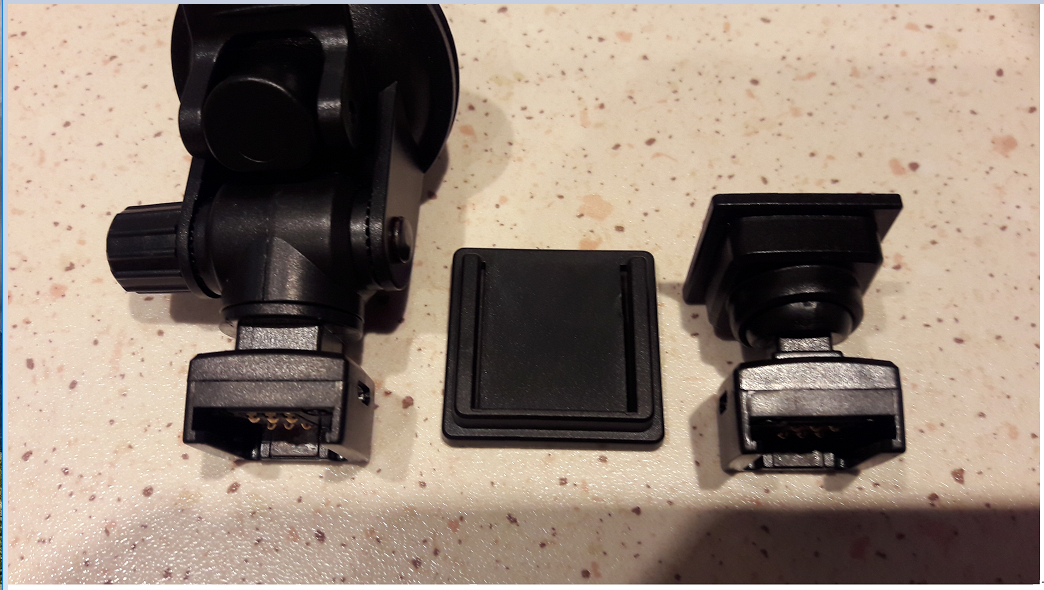

  12. Можно. Приклеенная часть так и остается на стекле, часть с контактной площадкой просто из нее выдвигается. Посмотрите.
    Нет, не получится. Но еще ведь совсем не факт, что Ваше крепление надо менять...
    В середине пластина, остающаяся на стекле.
    Отдельная, её можно заменить. В теме были фото.
