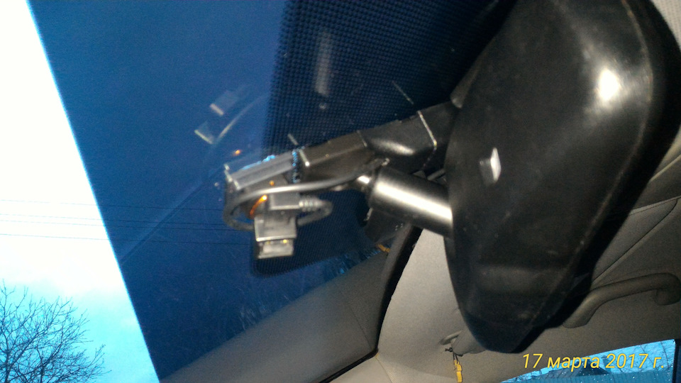

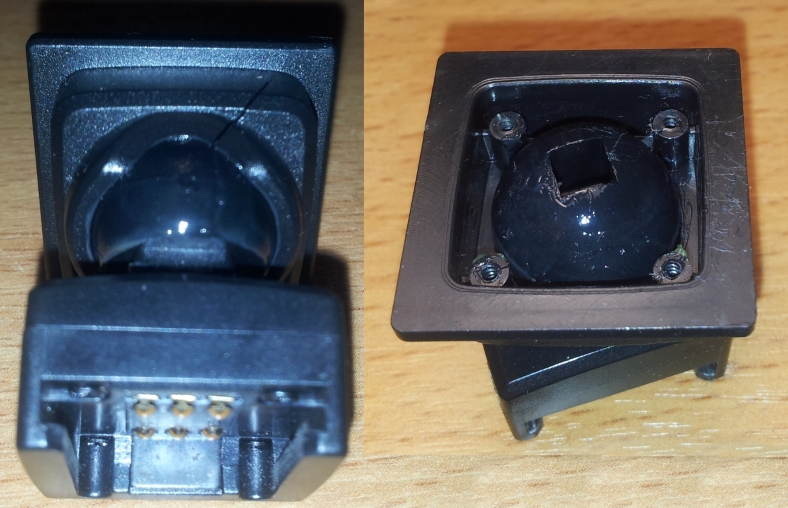

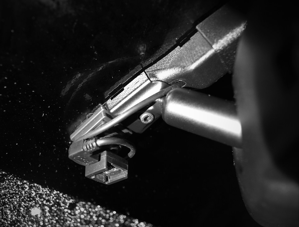

  8. Трещину шаровой можно излечить отожженой (или мягкой но не ломающейся) проволокой:)
    Проволокой оборачиваешь цилиндрическую часть и закручиваешь - держится как надо. А в случае ослабления можно еще подтянуть закрутку пассатижами.
    Я затянул блестящей проволокой:
    Проволока вообще в глаза не бросается:

  13. Купить конечно проще, но где гарантия, что новое не лопнет через полгода?
    У меня кронштейн дал трещинку и процесс ослабления прошел весьма быстро, а ехать надо было "из дыры" (где даже интернет не ловит) - вот и пришлось так сделать:). Причем демонтировать проволоку не хочу теперь принципиально, т.к. когда ослабнет опять - просто подтяну чуть затяжку и все;)
    Кстати, крепление у меня не видно за зеркалом, т.ч. его можно увидеть только специально нагнувшись под зеркало.
    Кстати, думаю, что можно сделать аккуратно - с помощью обжимного разрезного кольца, подобранного по диаметру. Но в тот момент мне этим заниматься было невозможно.

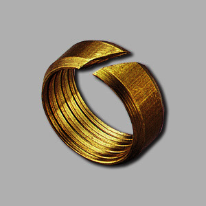

  14. я поставил кольцо,но обычное,заказал у токаря с таким внутренним диаметром,чтобы плотно садилось,но не потому что лопнуло крепление,а чтобы туже работало и не болталось
  15. Предполагаю, что если крепление вертеть, то обычное кольцо со временем также ослабнет:(
  16. кольцо металлическое.оно не растягивается,а вот крепление действительно со временем начинает немного болтаться,но всё равно так лучше чем без кольца.Я ещё канифоли в шарик насыпал )))
  17. Я немного не так выразился.
    Т.е. если посадить кольцо, то все равно через какое-то время "от вертения" крепление ослабнет.
    Тогда потребуется кольцо несколько меньшего диаметра (вот чем хороша проволока - кстати, я уже немного подтягивал).
    Поэтому если токарю не сложно, то закажи себе сразу пару колец (одно чуть меньшего диаметра - про запас).
    Тогда точно крепление гарантированно проживет пару-тройку лет а то и больше:D
