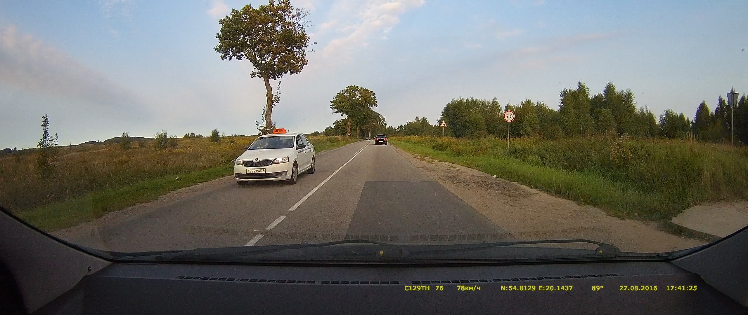

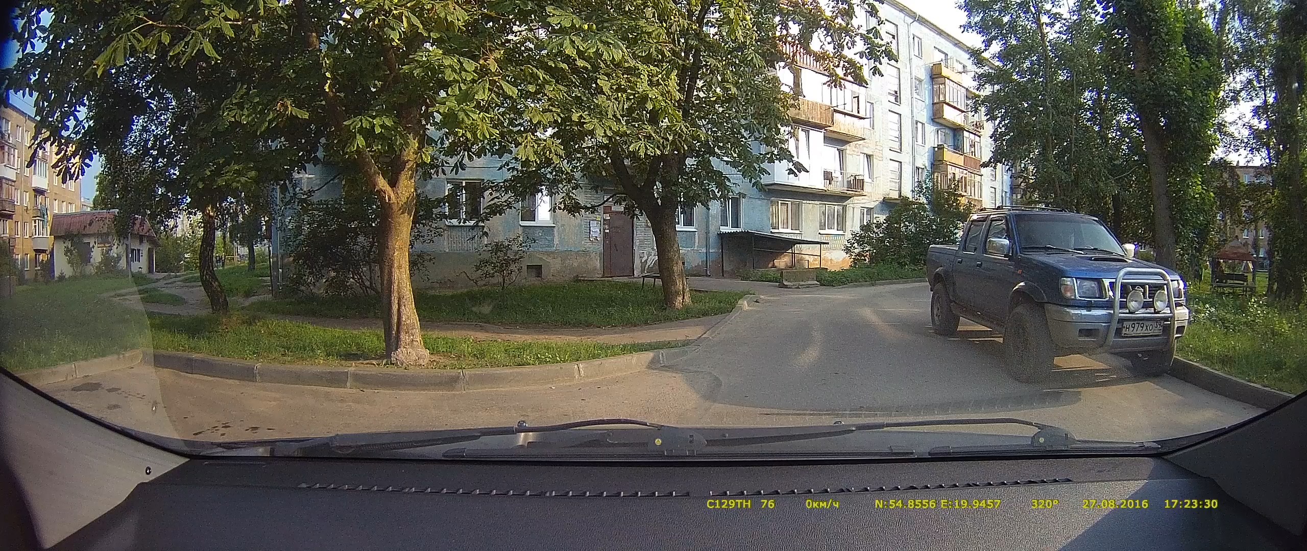

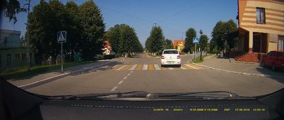

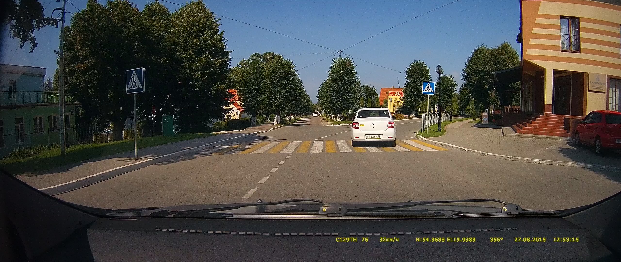

  7. По поводу прошивки от 16 июля сего года...
    Скачки баланса белого (ББ) побеждены. @Alex58 проверил...
    А вот резкая смена автоэкспозиции (АЕ) пока не поддалась. Работаем...
    Ну, это чтобы не думали, что болт забит и тишиной покрыт...)

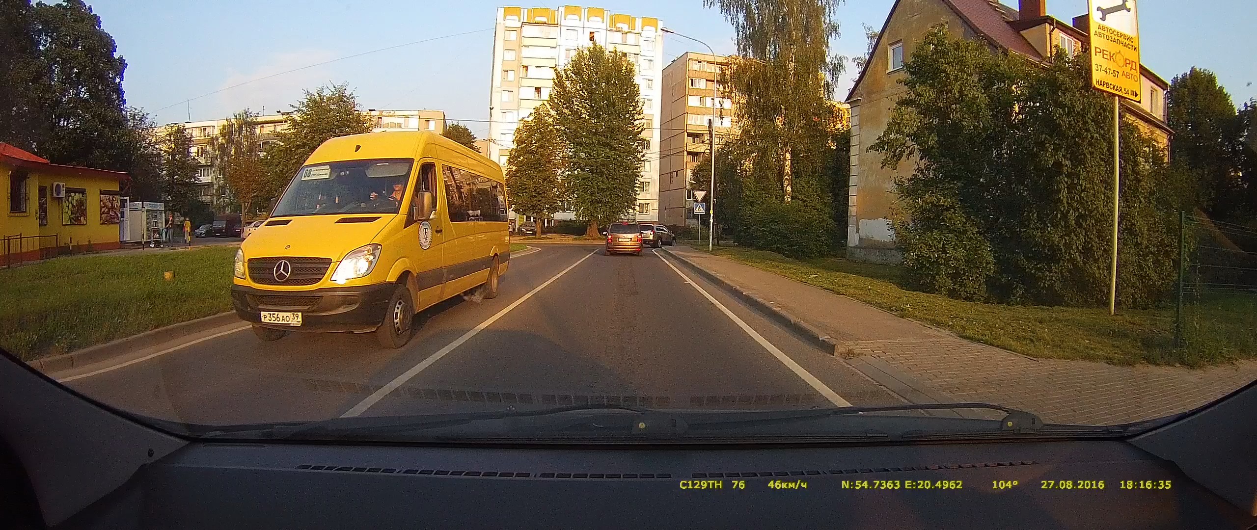

    Пока катаюсь на ORANGE-4, благо есть альтернативный спидкам от хорошего человечка...)

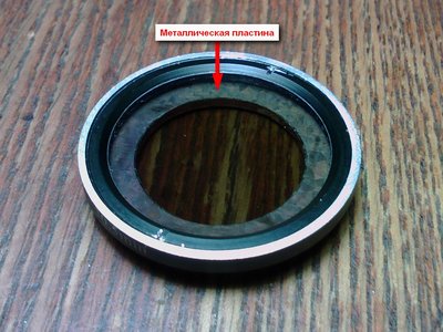

    Попутно присовокупил магнитный CPL собственного "производства" для моего широкоугольного объектива. Виньетка малость видна, буду допиливать...
    Fragment of 08271250_0075 (3) (12-52-42 - 12-53-33).MP4_snapshot_00.36_[2016.08.27_20.54.16].jpg Fragment of 08271722_0106 (3) (17-23-30 - 17-25-38).MP4_snapshot_00.02_[2016.08.27_20.54.47].jpg Fragment of 08271738_0122 (41) (17-41-19 - 17-41-30).MP4_snapshot_00.07_[2016.08.27_20.56.00].jpg Fragment of 08271738_0122 (41) (18-16-10 - 18-16-43).MP4_snapshot_00.25_[2016.08.27_20.56.57].jpg
  8. Фото присовокупленного в студию!
    Очень хочется посмотреть, что получилось...;)

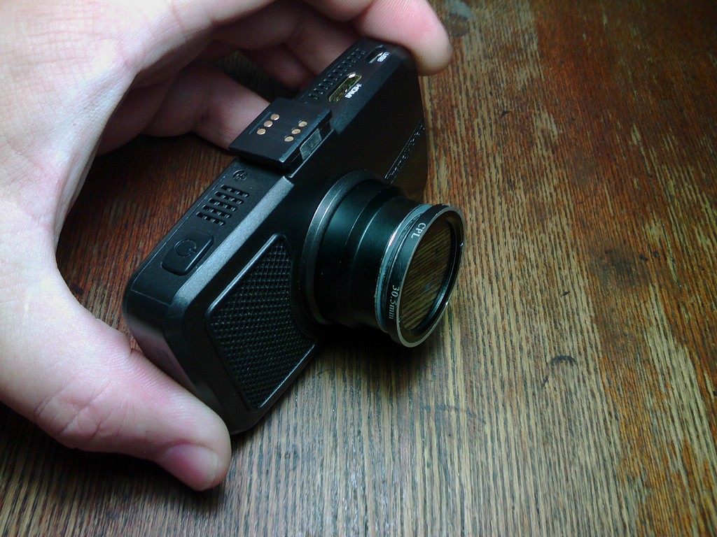

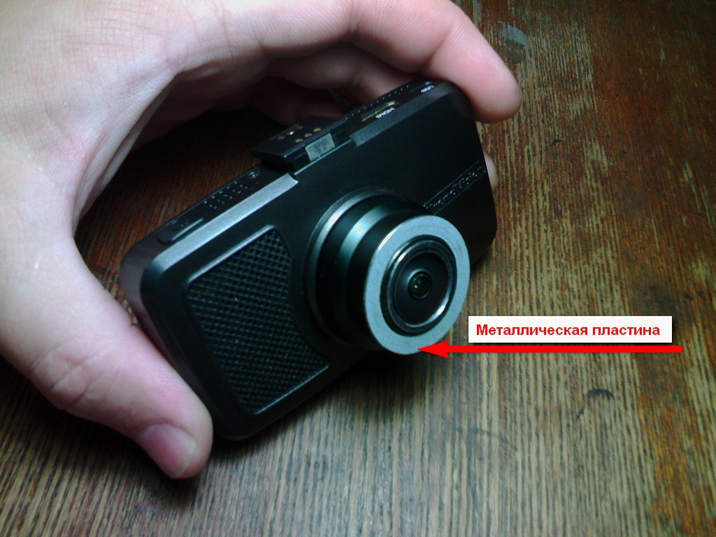

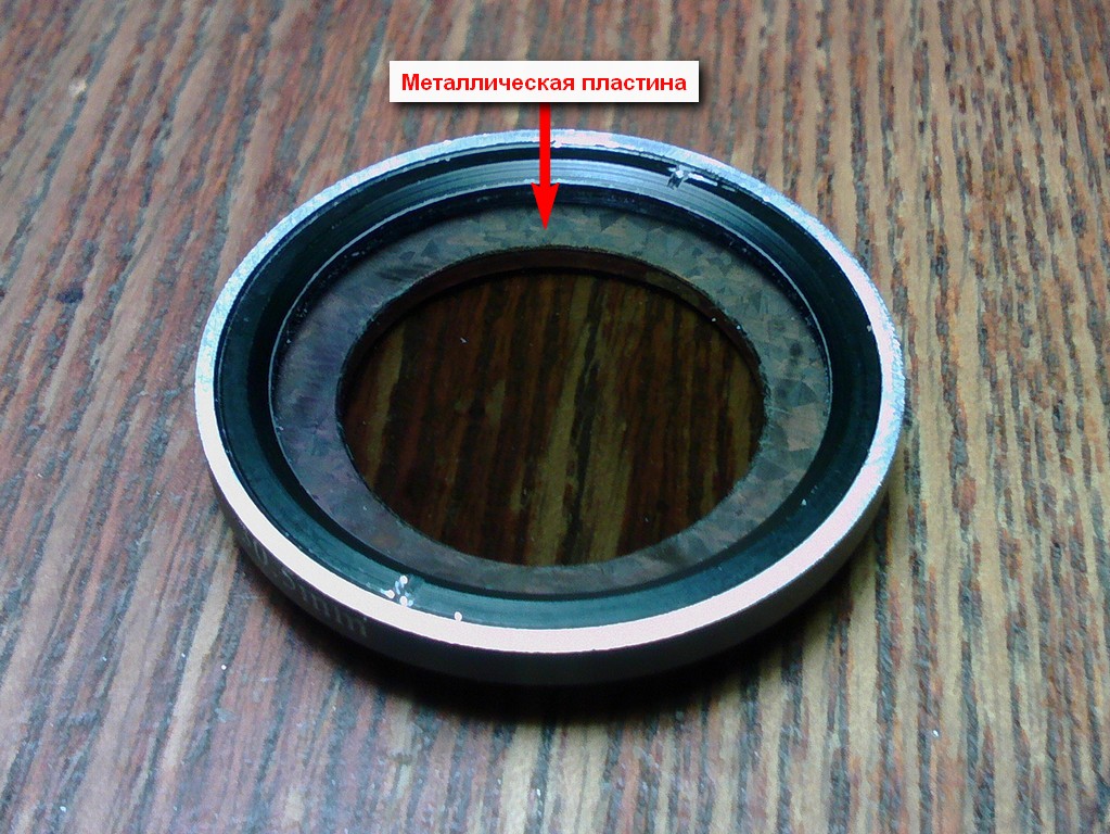

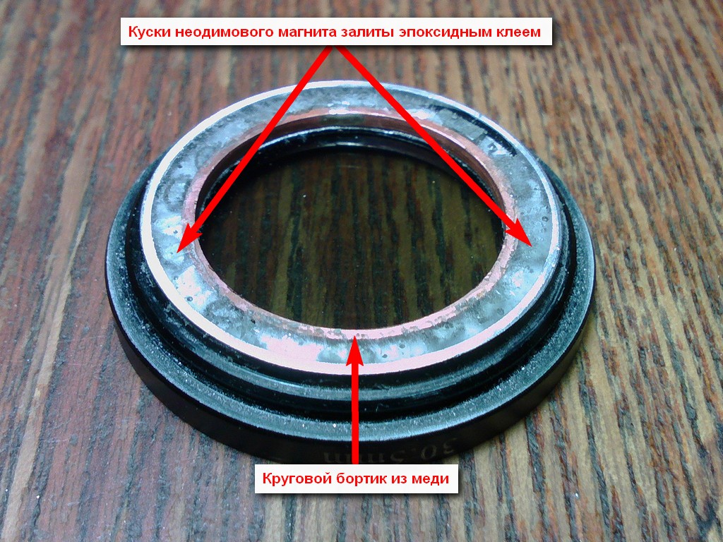

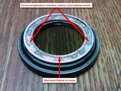

  17. Что-то вроде этого...
    CPL lдля ширика  (1).jpg CPL lдля ширика  (2).jpg CPL lдля ширика  (3).jpg CPL lдля ширика  (4).jpg
    Делал по ранее отработанной схеме:
    Буду стачивать внутреннюю фаску, чтобы убрать виньетку...

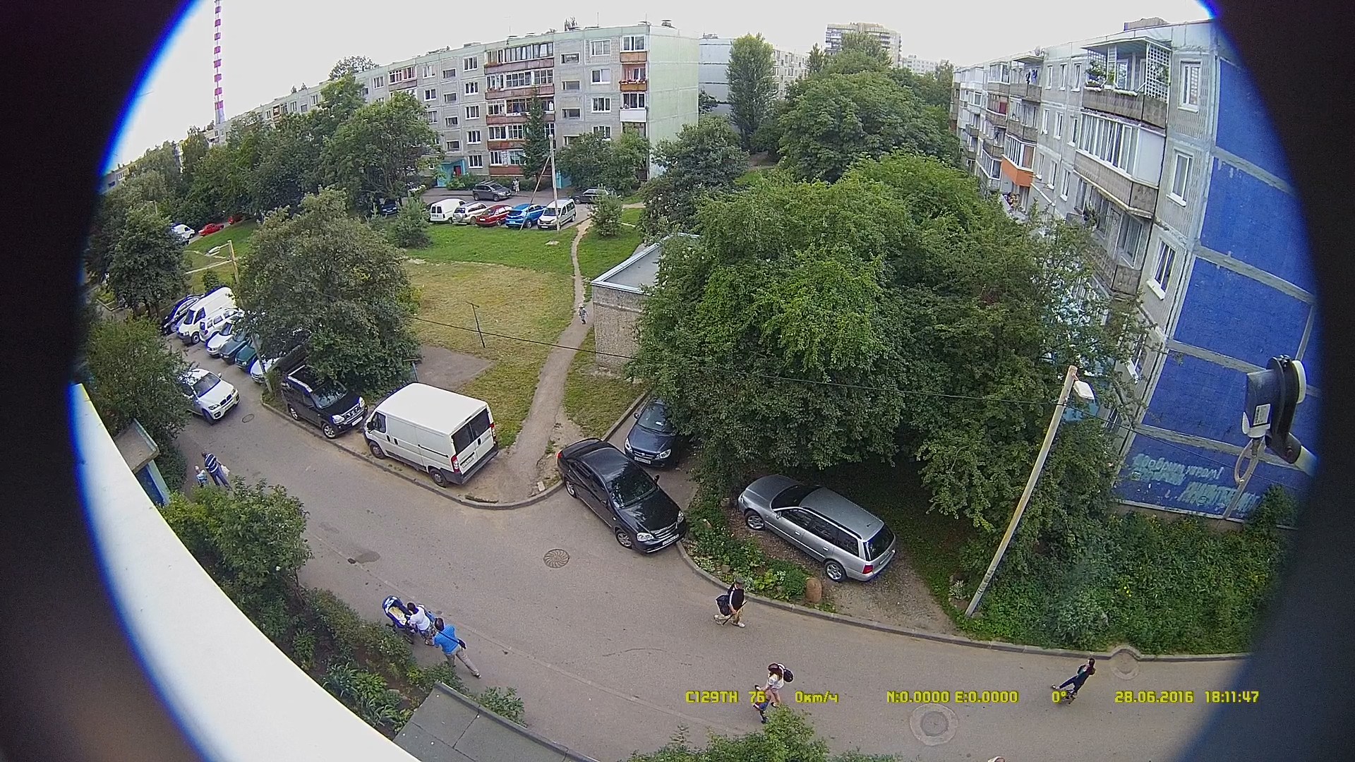

    А вот так выглядит картинка с родным фильтром и моим объективом...)
    Ну, это чтобы оценить широкоугольность нынешнего объектива...
  18. @Kaliningrad, отлично!
    Если это "колхоз", то очень сильно продвинутый.
    Внешне, с фильтром, стал похож на 719-й.
