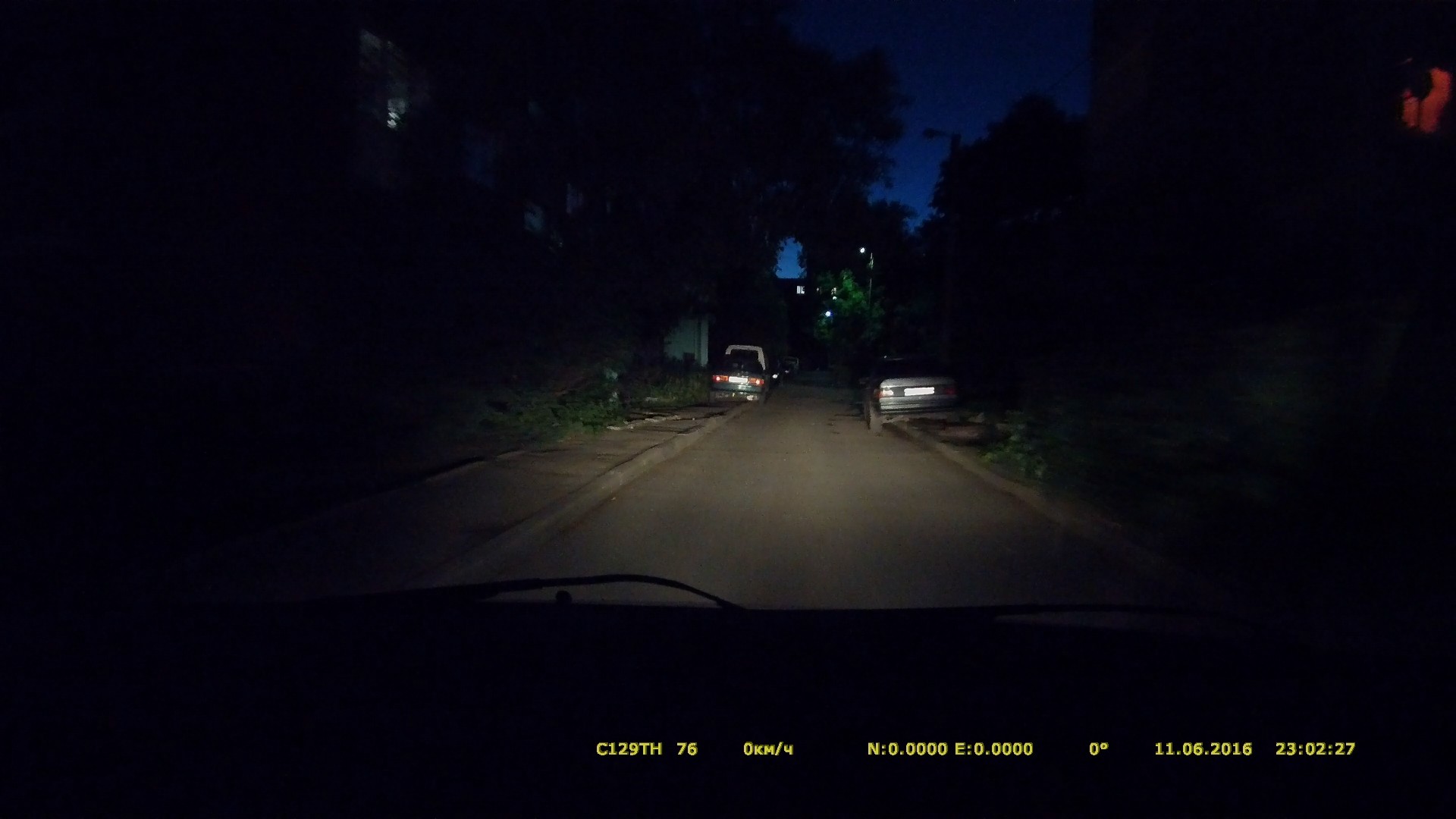

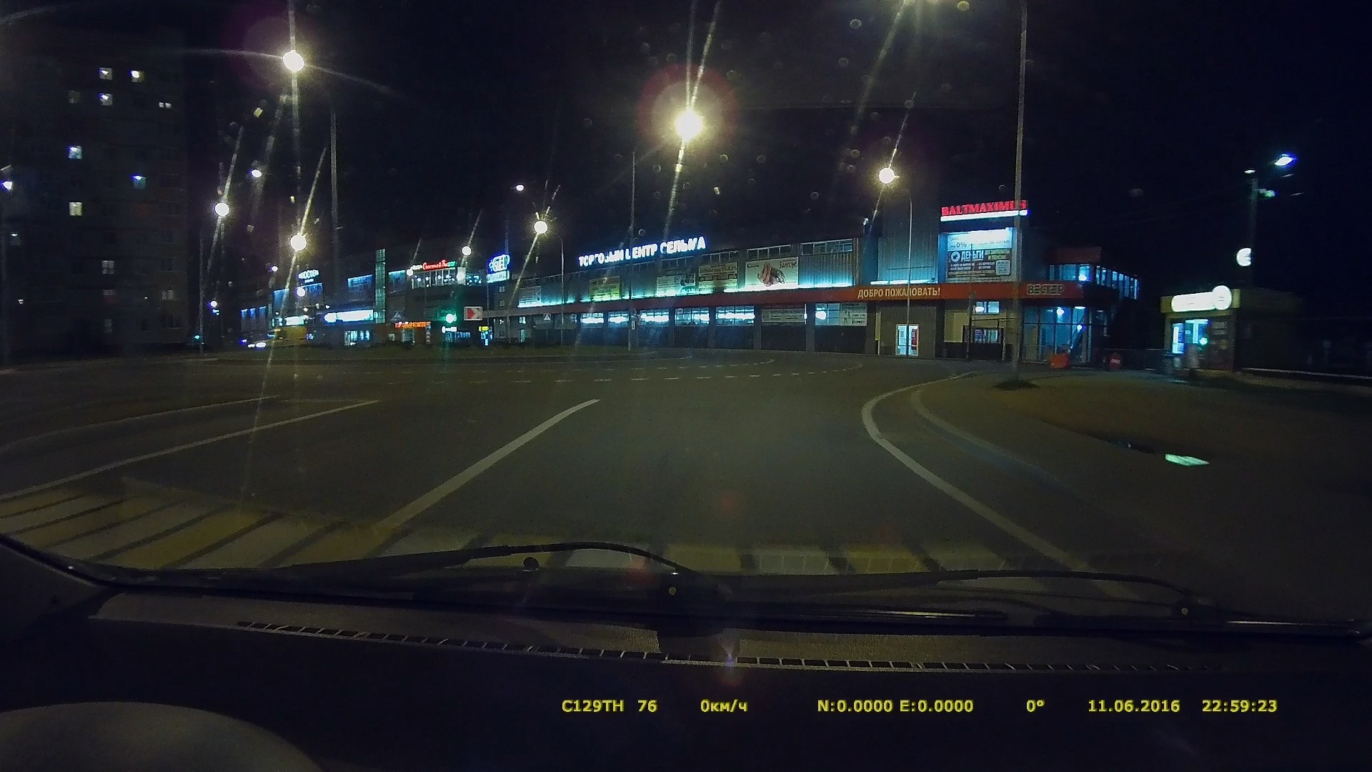

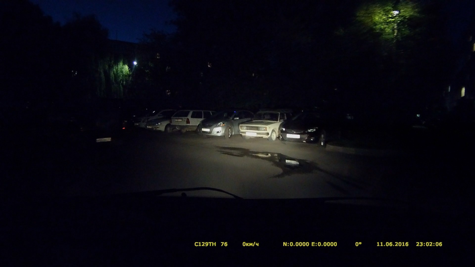

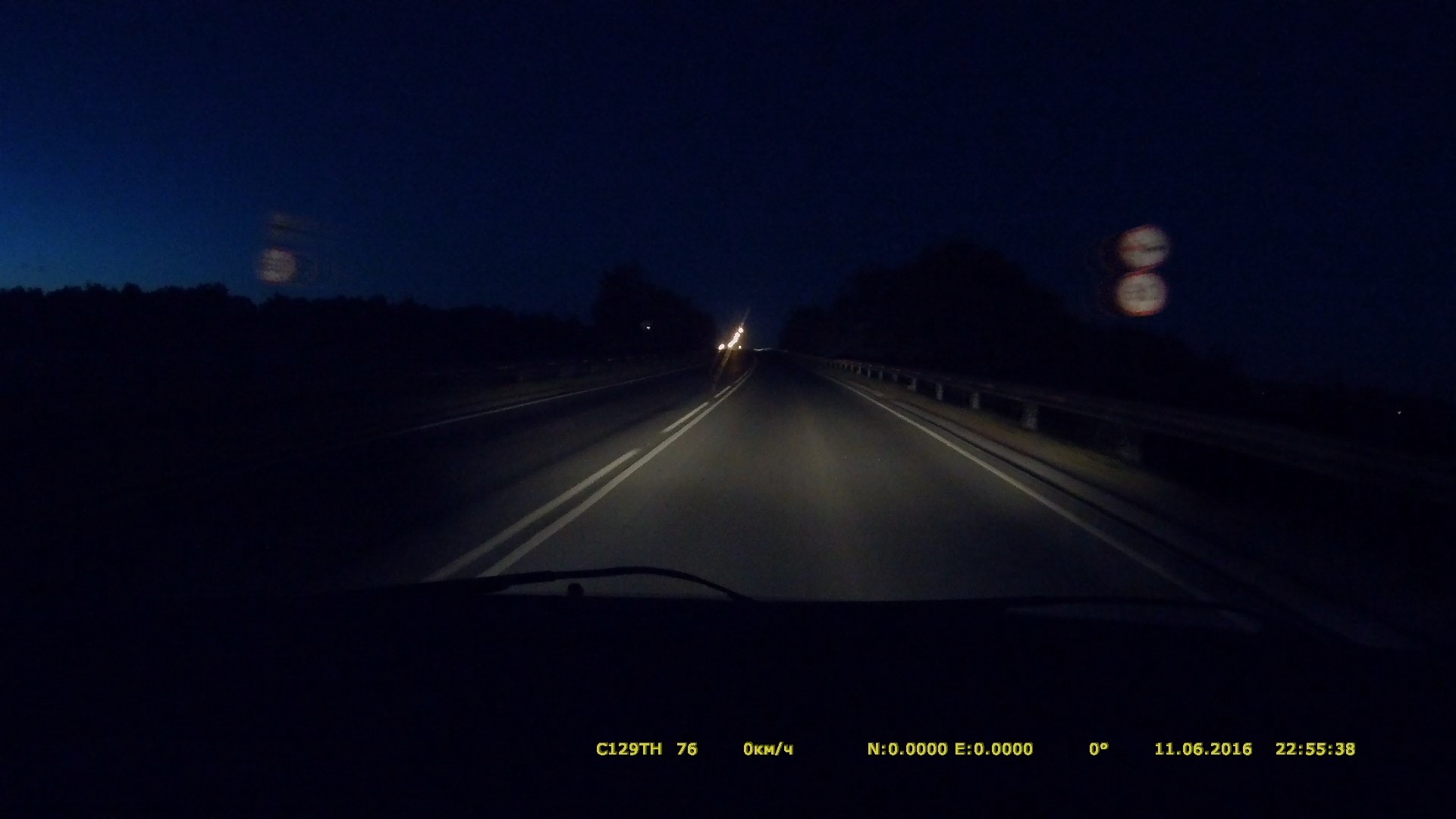

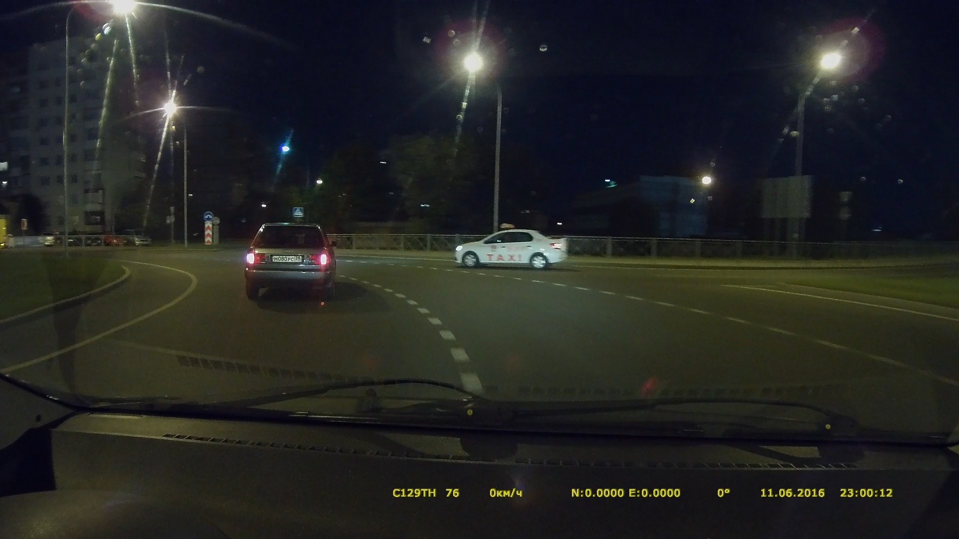

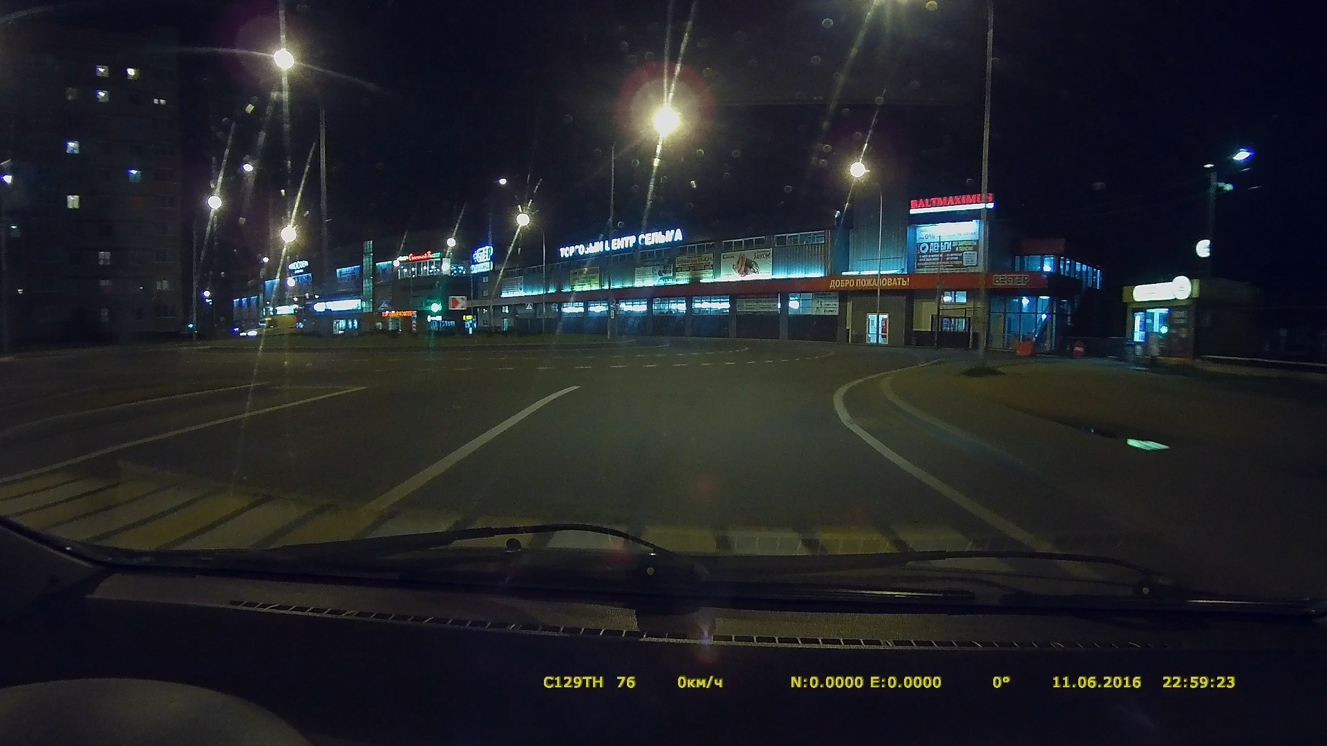

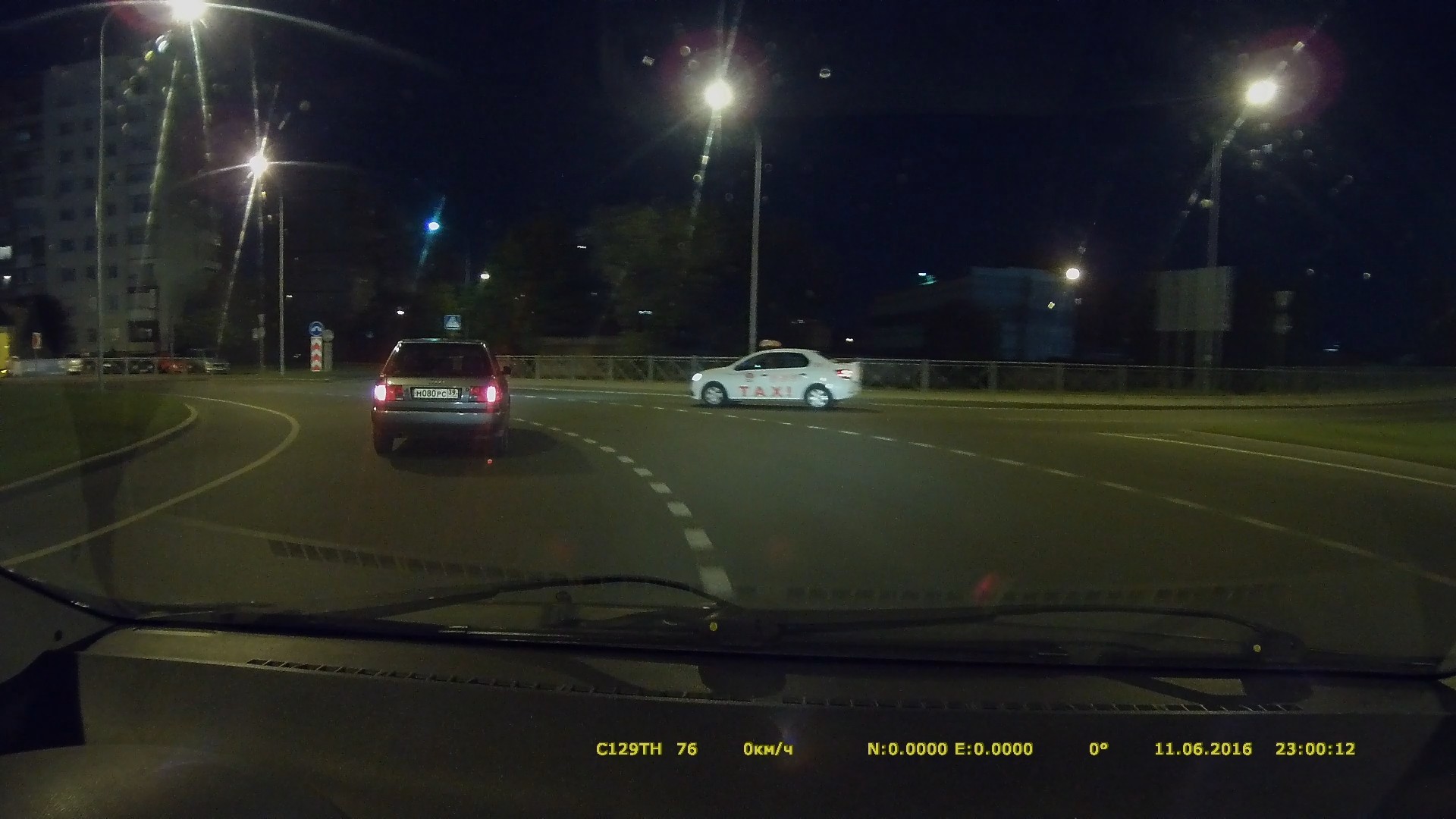

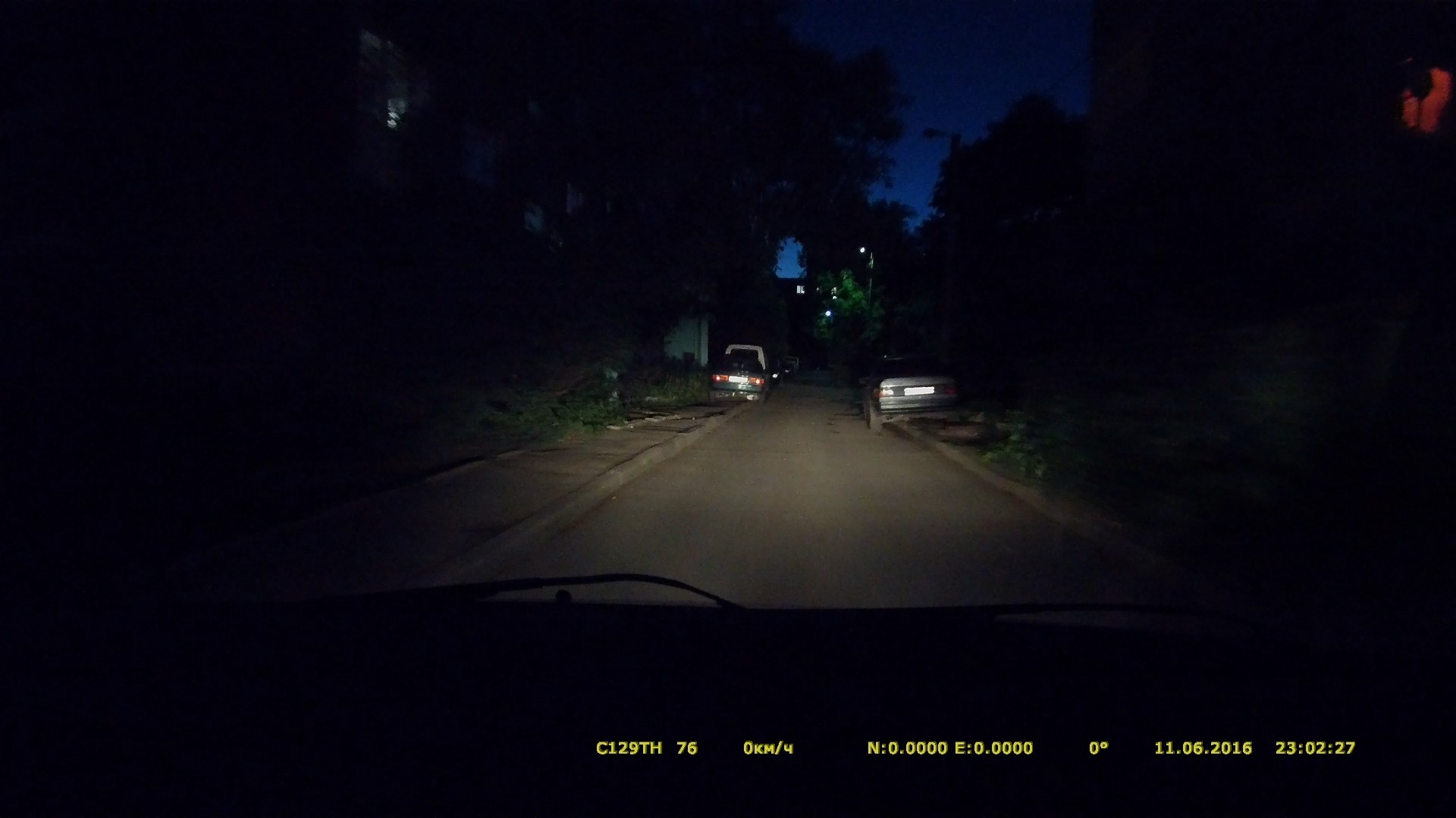

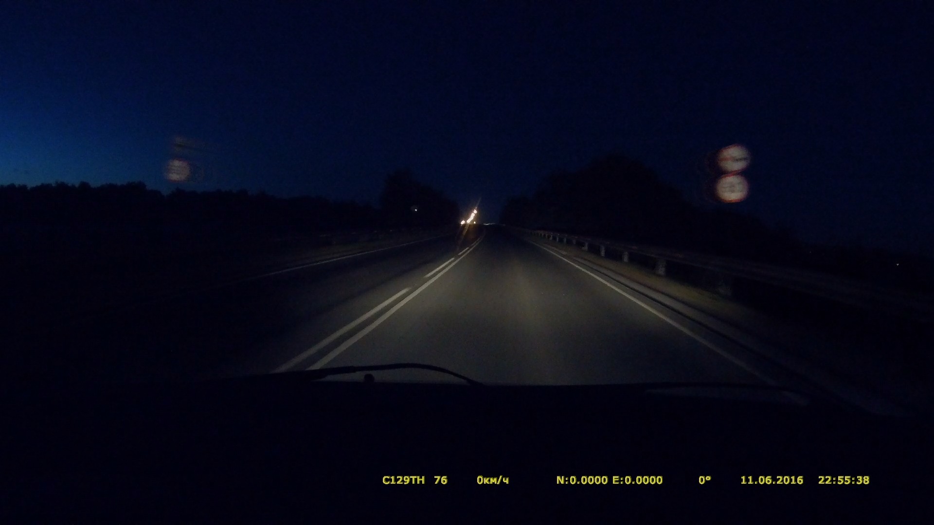

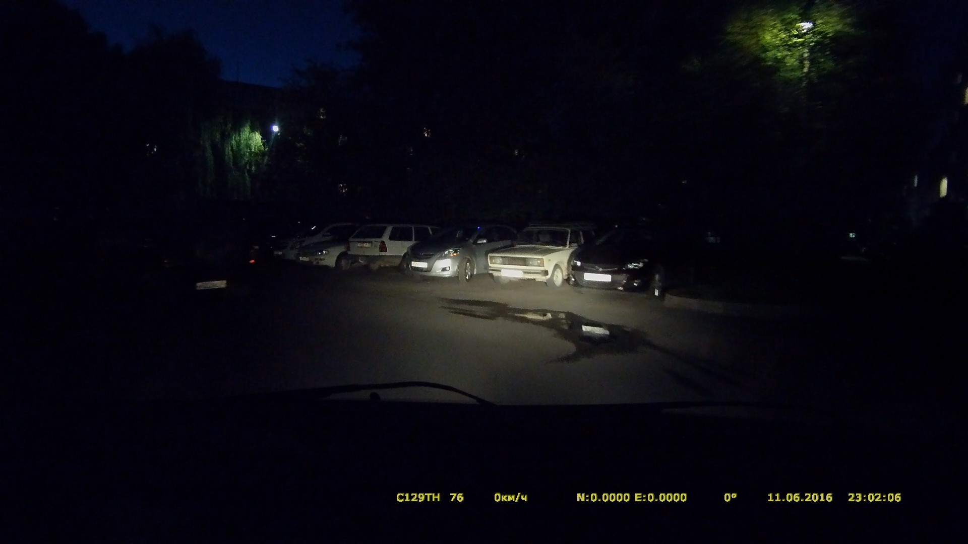

  14. А мне не номера важны на неосвещённых участках дорог.
    --- Сообщения Объединены, 13 июн 2016 ---
    Отличные кропы. экспо -7 ?
  15. HDR Выкл. экспо +0.3
