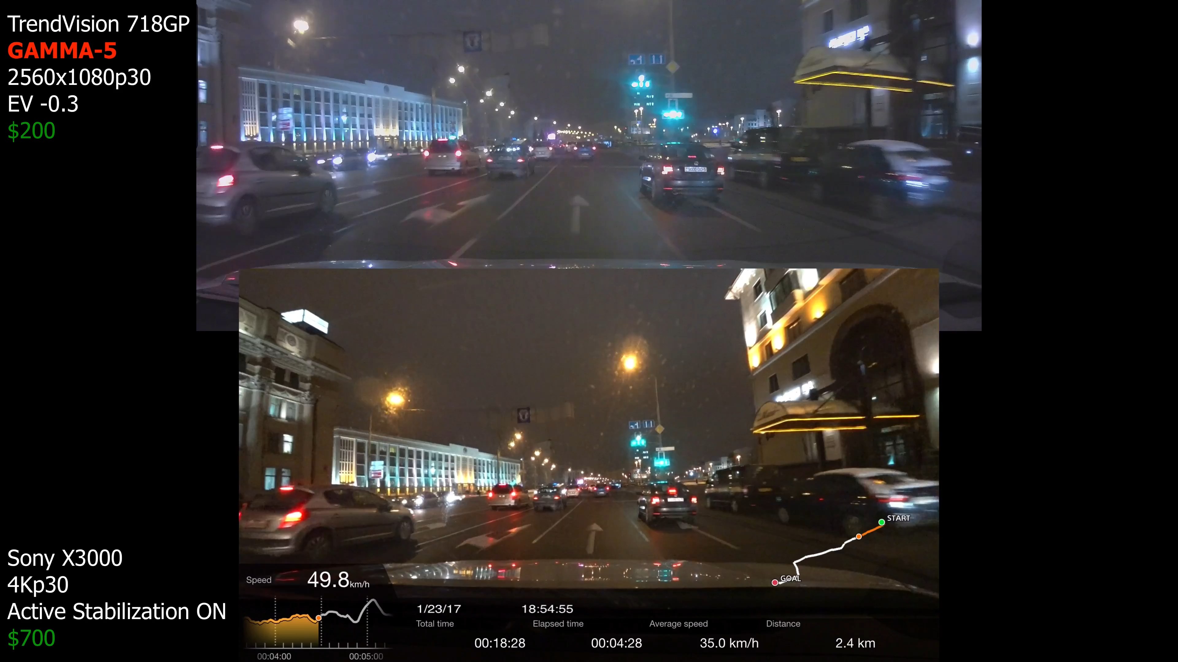

  2. Понятно, что у 718 и Sony разные углы обзора и изменяли размер кадра чтоб объекты на видео были примерно одинакового размера. Но видео в окне меньшего размера всегда выглядит чётче и сочнее

    Даже с HDR OFF ДД у OV4689 выглядит пошире...
    Как экшн-камера сонька хороша, но не в качестве регистратора...
  7. Да, сонька не регистратор ни разу. Я запутался с GAMMA-6, не знаю какую поставить, поэтому пока езжу на GAMMA-5. Ночью всё круто!
