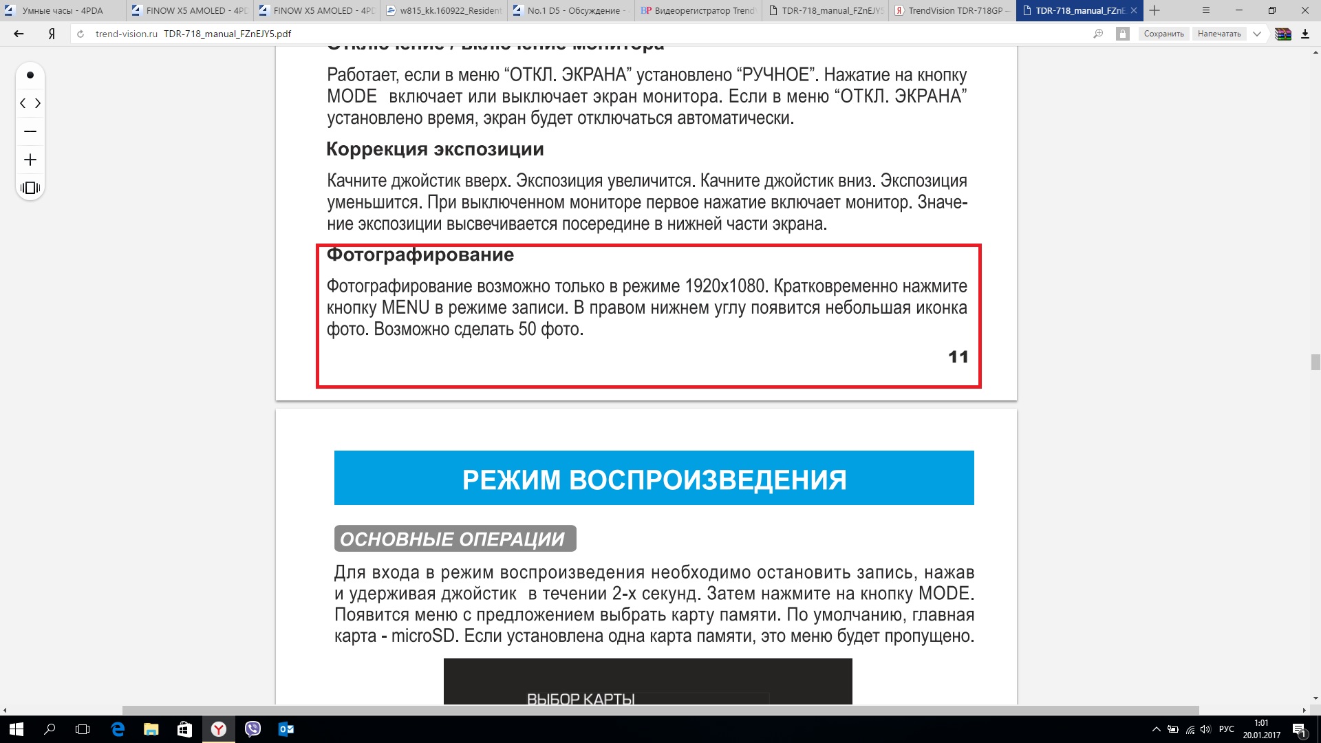

  11. @Sergey115 Имелось ввиду в режиме фото.
  12. Да я понимаю, пояснил просто с каким разрешением видео снимаю и с этим же разрешением пробовал режим фото:), работает не только с разрешением, как указано в инструкции.

    @makeevb а у меня почему-то в Инструкции, текст про фотографирование (Фотографирование возможно только в режиме 1920х1080), на стр.11 находится.

  15. Так и есть, в других режимах фотографирование невозможно,только что проверил.
