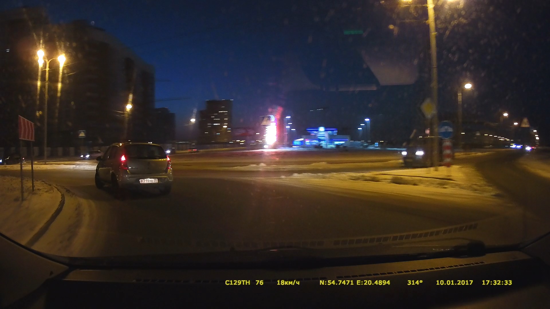

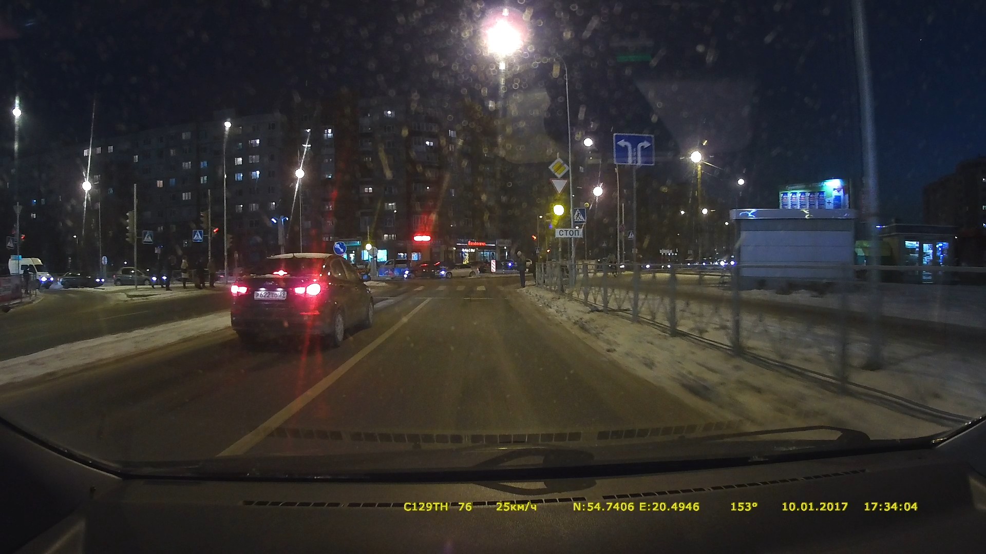

  5. @Евгений Курск День неплохо без фильтра пасмурно, а ночь как то не очень настройки были 1920х1080. 30р. э -1. р-0. к-0. замер экспо-средний. 60Гц. WDR:вык. 30мб.
    чуть не забыл, стоя на месте, GPS скорость 1-2км показывает.

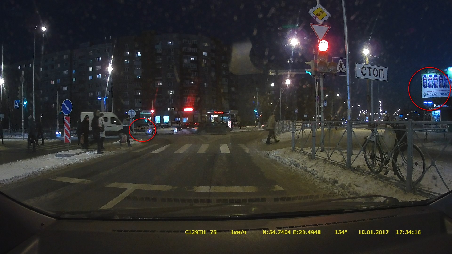

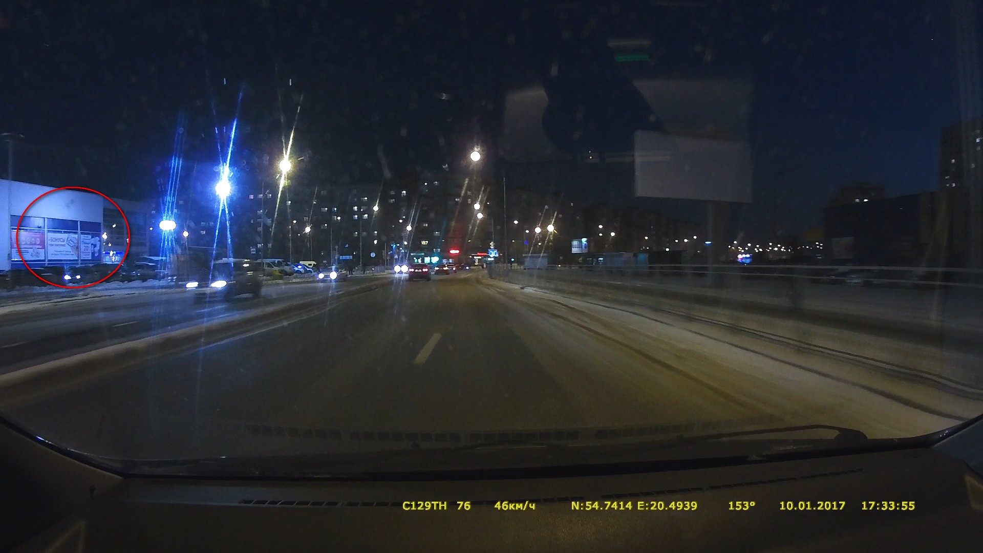

    По прошивке от Евгения выложенной.Увы,это ложная.На стояке скорость 1км/ч ,тёмные углы ,чуть сегодня двух мусссоров ППС не задавил.Дома посмотрел,их совсем не видно.Перешёл на Гамму 6.

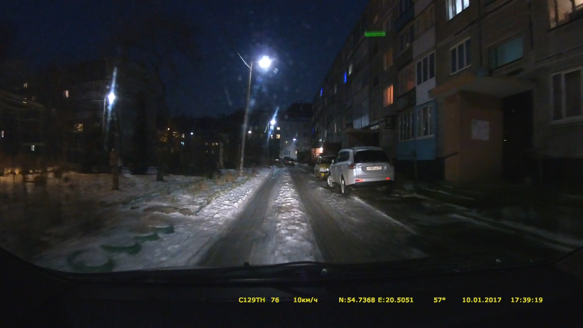

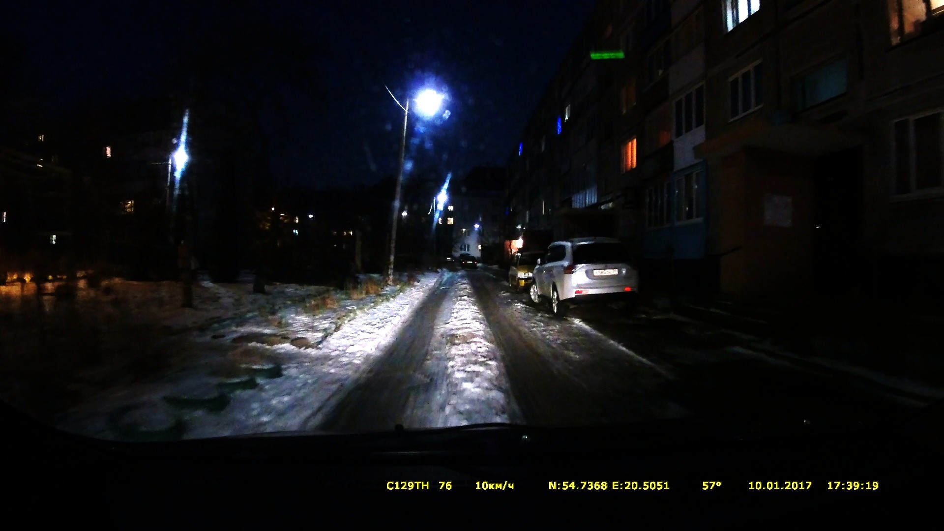

  17. К вопросу "мыльности" на МОДах GAMMA...
    Ниже приведены скриншоты с GAMMA-5 на регистраторе MR-700...
    При изменении освещения автоматически меняется ISO и подключаются разные
    таблицы резкости. Автоматика подстраивается под условия освещения.
    На скринах с достаточным освещением смаз гораздо меньше, поскольку
    автоматика задействовала иные параметры.
    То, что кто-то не видел "мыльности" раньше, объясняется тем,
    что раньше в этих участках кадра было черно...
    Теперь же эти участки кадра "проявлены", но чуда ждать не стоит.
    Там как было темно в реальности, так и есть. С настройками гаммы
    сенсор пытается максимально вытянуть картинку из тени, но звенящей
    резкости там не было, нет и вытянуть невозможно...
    Вот так это выглядело бы на стоке и так выглядит сейчас...
    Я могу зафиксировать максимальную резкость вне зависимости от
    условий освещения, но тогда появятся претензии о шумной картинке в темноте.
    Резкость при этом будет звенящей...)
    А эксперименты продолжаются. На очереди настройки режима HDR.
    В отличие от режима без HDR, там и гамма иная, и резкость и прочие параметры...
