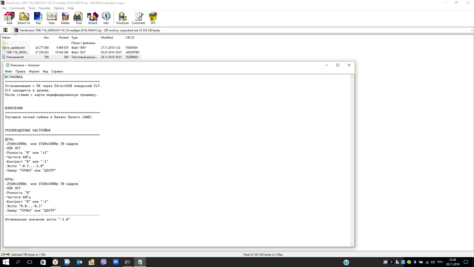

  2. Так,же есть инструкция, качаем, читаем, действуем.

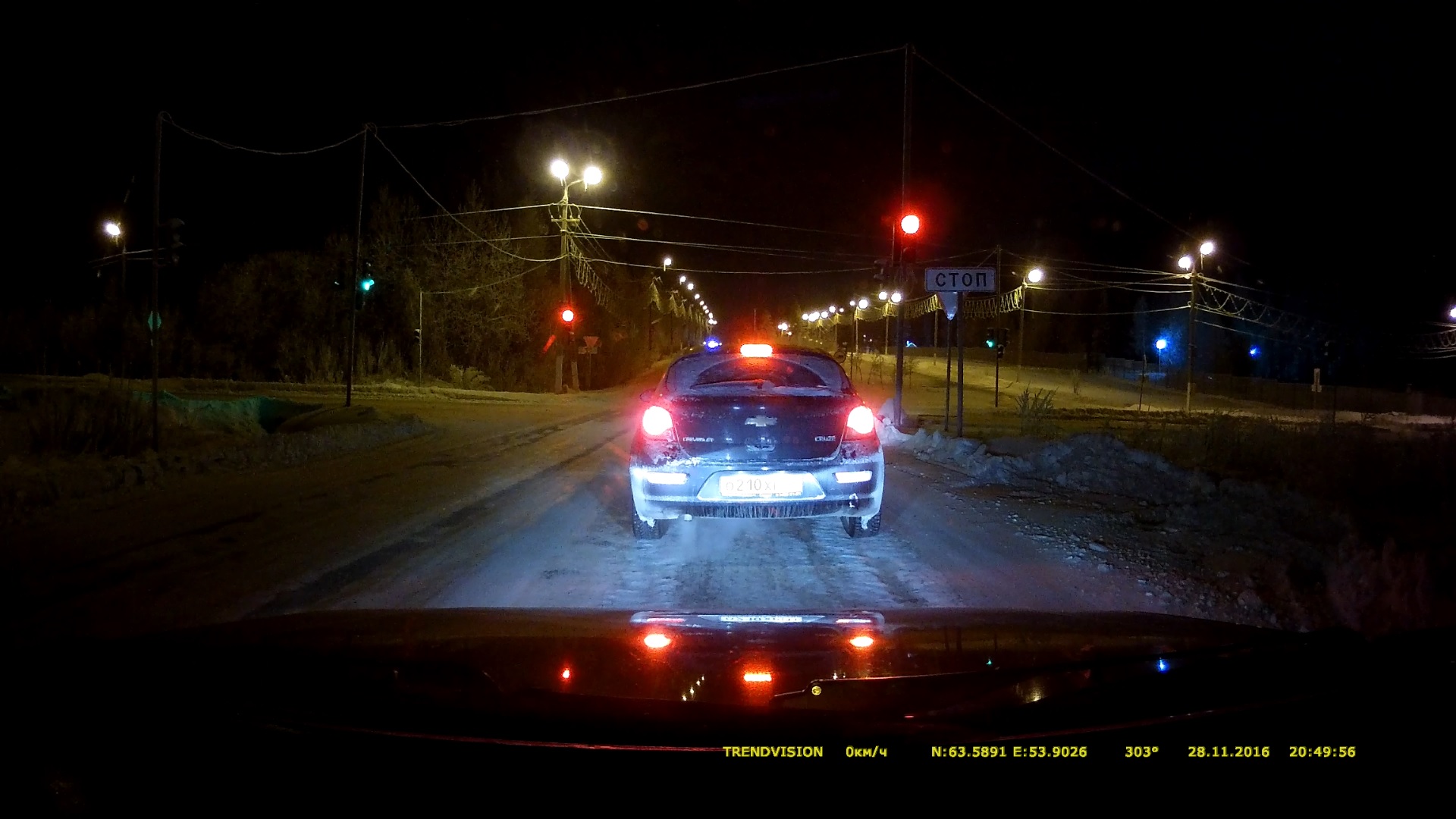

  3. Хорошее.
  4. Приличное видео. Вам что-то не нравится?
  5. Вот, сравните с SHD - https://videoregforum.ru/threads/trendvision-tdr-718gp.1525/page-528#post-102757
    По-моему, на следующей странице ночное видео
  6. Посмотрел Ваше видео,мне понравилось, EV -1 можно, меньше засвета было-бы.
    P.S. Таблицу "Центр" попробуйте ещё...
  7. Не факт, что получится. Мне не удалось подружить GPS модуль от TV-108 с TDR-718 перепайкой кабеля.
  8. Доброй ночи.
    Возможно там не стандартная распиновка. Спросите у ag-70
