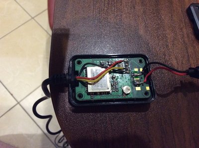

  12. Подключение стороннего GPS приемника
    Так как я езжу на двух авто, а приемник всего один, все подгадывал время, что бы доехать и прикупить TrendVision GPS-701. Катить на другой конец города по пробкам, как то не алле.
    Да и времени особо нет. Вдохновленный кулибинством @Kaliningrad с этого поста
    И получив одобрение, решил попробовать. К тому же будет актуально жителям форума с других регионов.
    Был приобретен GPS приемник от КАРКАМ.
    Что бы не уродовать и лишний раз и не резать провод, решено было вскрыть. Благо он на винтах.
    Вскрытие показало, что внутри все просто.
    два входящих и три выходящих. Как видно на картинке, два из них питание.
    Из недр всяческого хлама, был изъят обычный mini usb провод. Который был нещадно порезан и припаян на место выходящего из приемника.
    Первые испытания на подоконнике, показали 2 спутника. Результат достигнут.
    В полевых условиях, приемник показал себя как работоспособный.
    Для сравнения
    С оригинальным приемником
    и с модифицированым
    Как видно, ловит те же 12 спутников.
    Правда холодный старт, занимает несколько дольше времени.
    Но и приемник намного меньше.
    Это из практики
    А теперь про теорию
    Если вам попадется вот такой GPS приемник
    Коих валом на китайских площадках, я набросал схемку подключения
    Теоретически должно работать.
