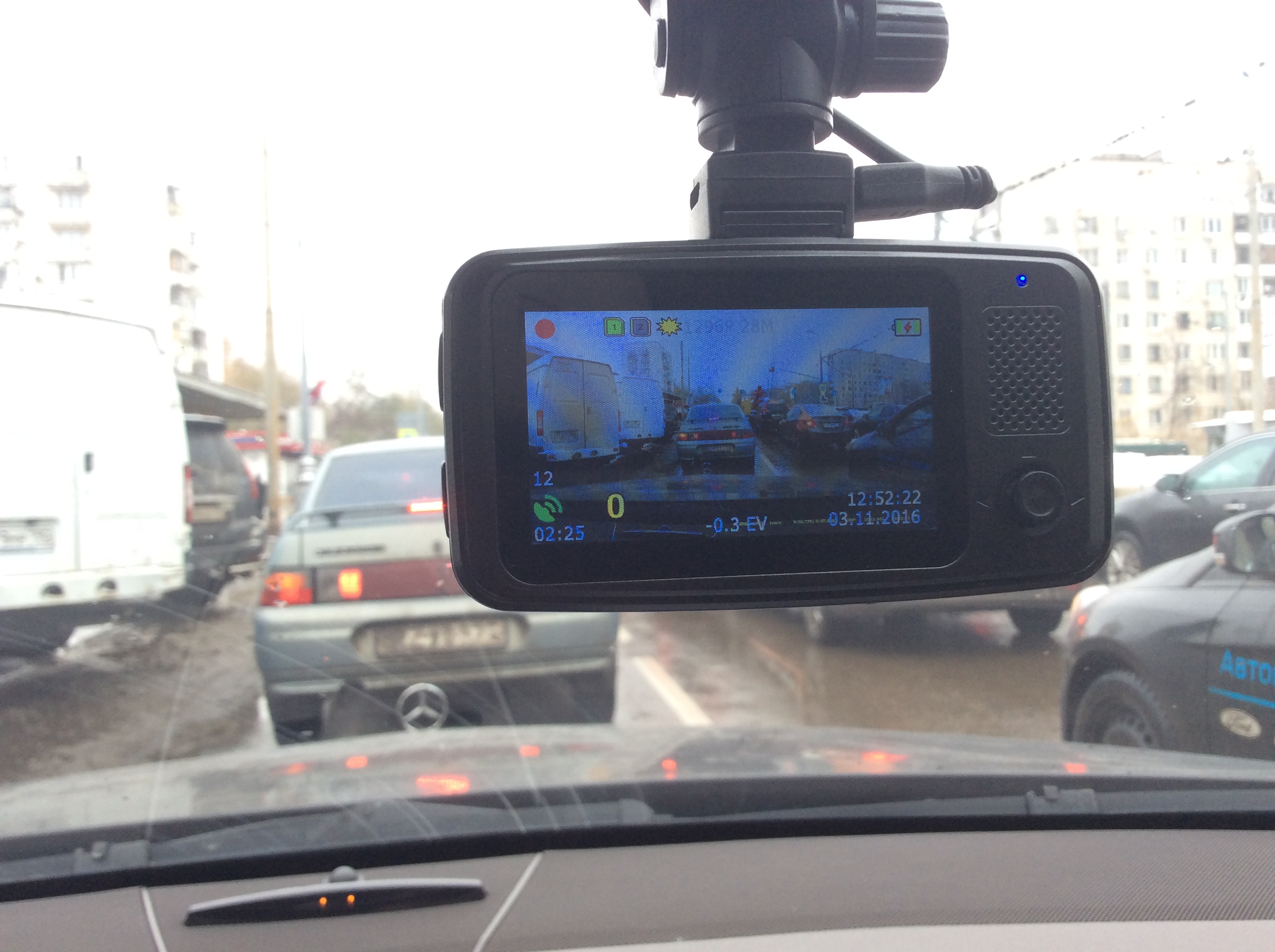

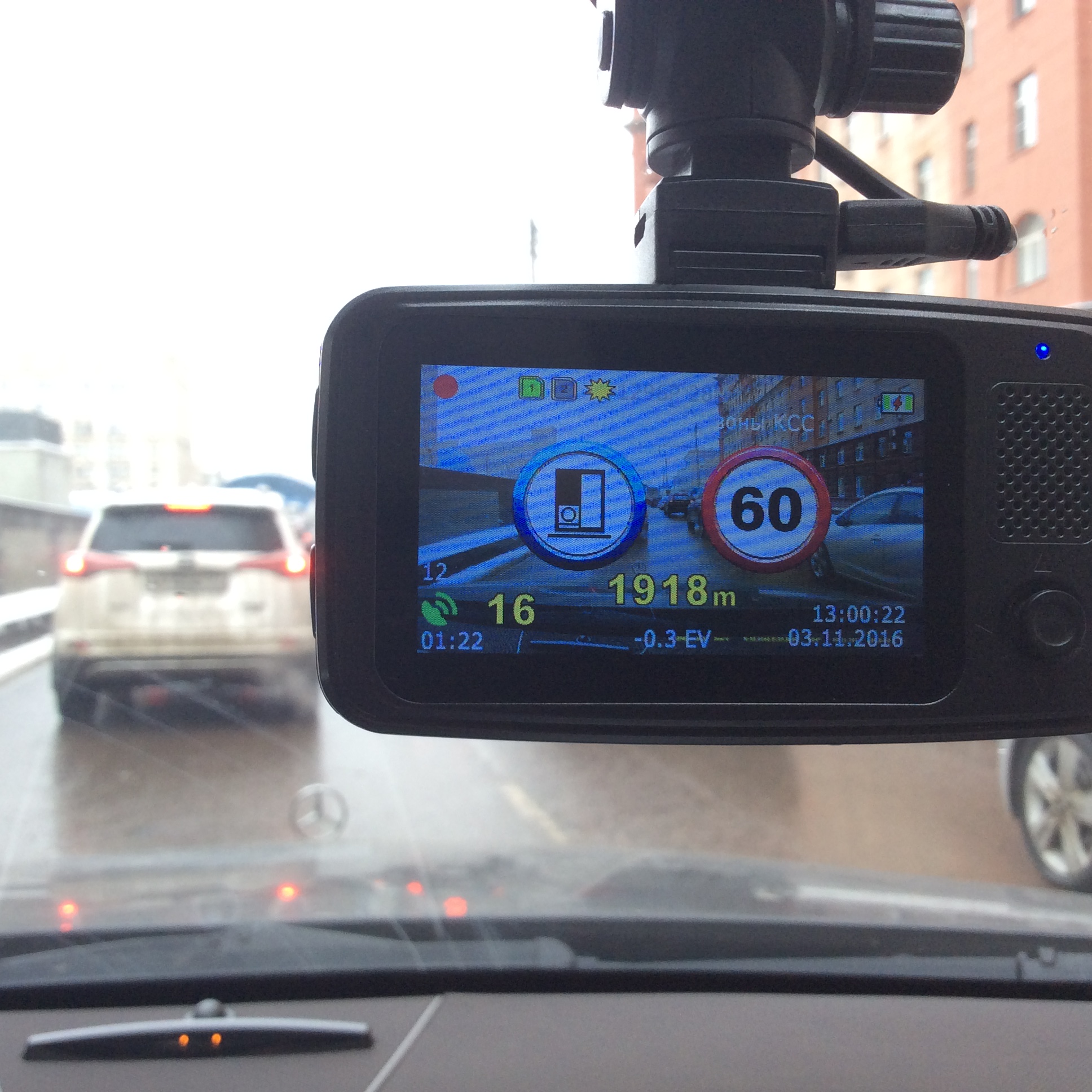

  6. В продолжение поста о GPS
    На видео в штампе 1 км\час. А на ВР 0 км\час.
    А вот на Автодорию творит чудеса
    Остановился полностью. Скорость показывает 16 км\час. Соответственно метраж отсчитывается.
    После проезда, устаканивается.
    Может база от Июльской проши так влияет?
  7. Со скоростью надо что-то делать.Так ведь откатиться кто-то может с горки и не докажешь,скажут,вы двигались со скоростью 1 км в час. Видеопоказания регистратора доказывают вашу вину,особенно при грамотном юристе.
  8. А если остановиться и постоять? Это же типа средняя. Она сразу в 0 не упадет никогда
    Да конечно:)
  9. Так в пробке же стоял. При чем такая эпопея длилась, пока из пробки не выбрался. Как только значок Автодории пропал и скорость в норму пришла.
    Ну а серьезно насчет базы? Эльф Январский. База для Июльского эльфа.
  10. Да не. Это тогда проблема прошивки:) Мы ж поверх Эльфа прошивку накатываем полноценную. Кстати кто то уже жаловался чуть выше на некорректное отображение скорости внутри КСС.
