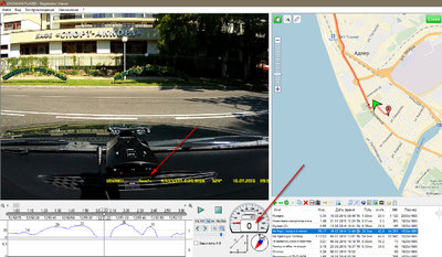

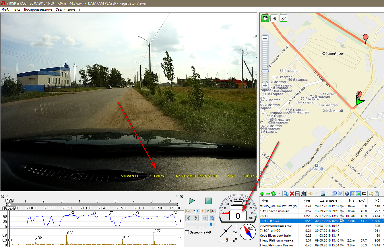

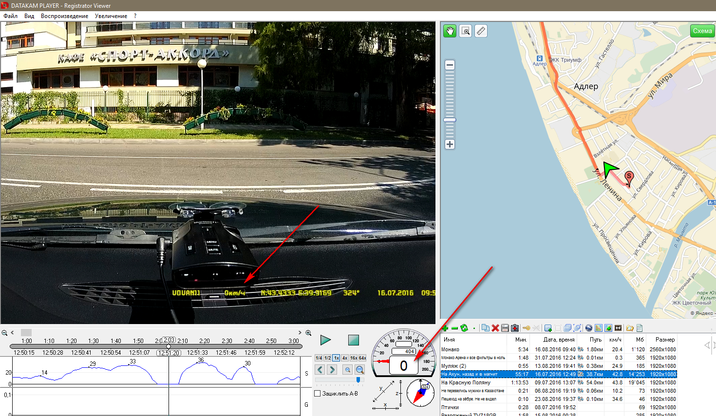

  4. Нет. 0 считать за ноль , а не за единицу. Чего проще то?
    Почему то январьская прошивка умела правильно ноль показывать
    А июльская разучилась.
    И меня пытаются убедить, что это нормально... С какого перепуга то нормально? Ладно если бы не работало, так ведь работало же уже правильно?
    --- Сообщения Объединены, 30 окт 2016 ---
    И кстати В логах то ноль пишется по честному. Никаких погрешностей. И именно поэтому, полагаю, при сработке на точку из базы, если остановиться метров за 200 до нее, то расстояние медленно уменьшается 199-198-197 и т.д. Регистратор считает что он продолжает ехать со скоростью 1 км в час. Желающие могут сами проверить на своих точках.

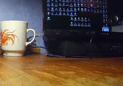

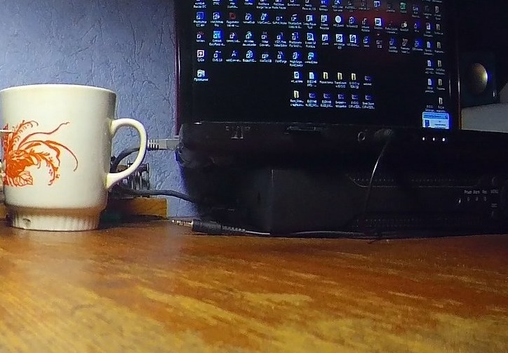

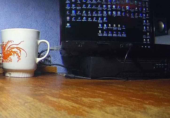

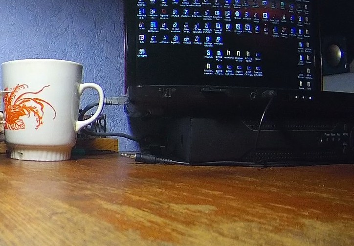

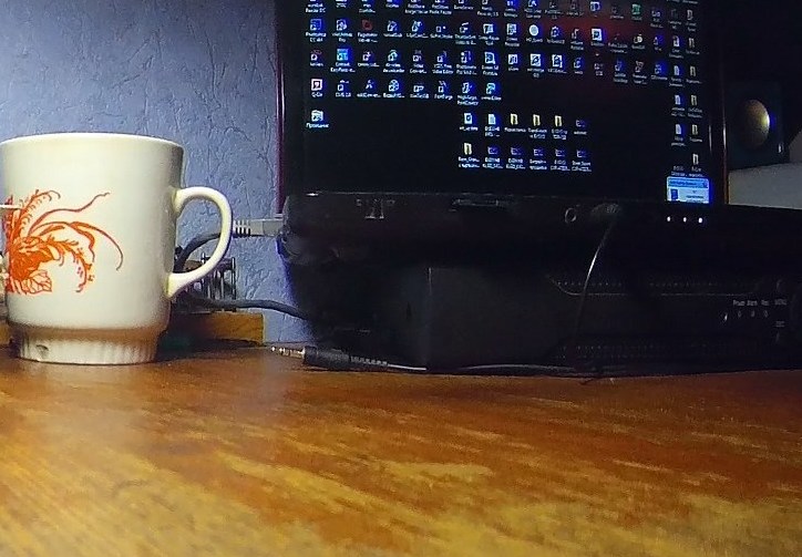

  6. Промежуточный вариант прошивки: https://yadi.sk/d/hRPZPTv1xqSaU
    Если кто-то сравнит в статике ДО и ПОСЛЕ, будет вообще замечательно...
    Код:
    -экспотаблицы
    -яркость
    -цвет
    -пересадка параметров из ORANGE-4
    -более плавный контраст
    ДО и ПОСЛЕ. Настройки идентичны, освещение не менялось...
    В картинке слева отличие лишь в отсутствии параметров из ORANGE-4.
    Остальное то же самое...
    Кружка справа побелее будет, что говорит о более правильном ББ...

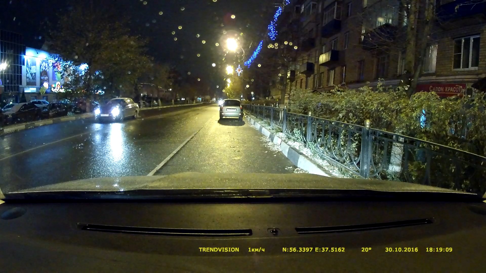

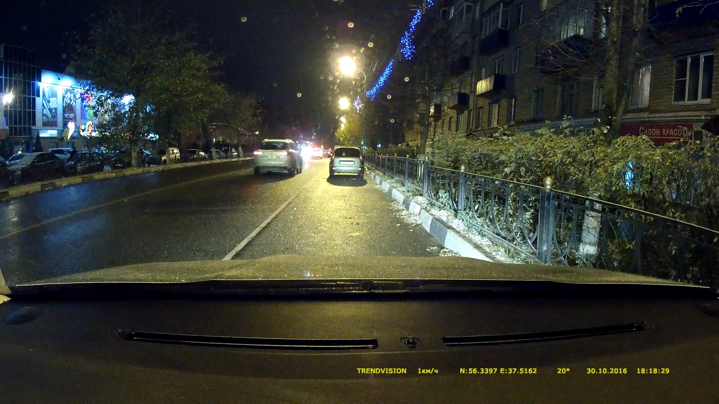

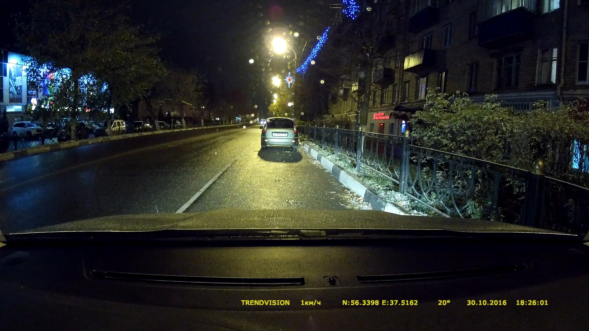

  15. Прокатился вечером так же с тремя разрешениями, ни чего больше не меняя:
    Для сравнения скрины:
    2304х1296 слева, 1920х180х60 справа, 1920х1080х30 внизу. У всех +0.3
    И видео, так же экспо +0.3
    1920х1080х30 +0.3
    https://yadi.sk/i/h5sZ09DCxqay9
    https://yadi.sk/i/Ph0S9-0Gxqb2K
    https://yadi.sk/i/PLzNTUfaxqb3p
    1920х1080х60 +0.3
    https://yadi.sk/i/q33_YeDexqb4y
    https://yadi.sk/i/F5PLwZQ_xqb6h
    2304х1296 +0.3
    https://yadi.sk/i/Cb175Pa3xqb9e
    https://yadi.sk/i/FTlxD_7mxqbBn
    Ночь в этой прошивке, по-моему, вполне нормально. Вполне можно обойтись без HDR.
    Если интересно, есть также темное шоссе с разрешением 2304х1296 и 1920х1080х30.
