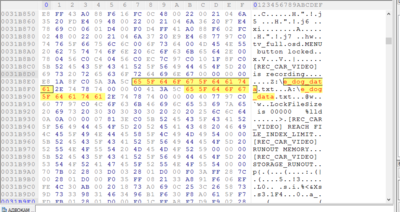

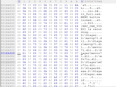

    Адвокам
    Копирование файла спидкам с внешней по внутреннюю память A..png Оказывается что копирование файла спидкам в адвокаме и копирование плеера в SS7810 сродни.
    Если грамотно перепостить блок то можно и у SS что на что и куда копируется.Можно сделать вместо плеера чтоб копировался сам файл спидкам.Вопрос к старейшинам.Как грамотно перепостить?

    Если на флешку залить SpeedCam22.txt и вставить в рег, то он переписывается в e_dog_data.txt(если новый, то и обновляется). В стоковой прошивке пишется на флешку. В мод(А)-пишется в память и оттуда читается(форматирование и замена флешки не страшны). Сам рег тащить не надо для замены баз,достаточно флешки с файлом SpeedCam22.txt.
    Наличие или отсутствие файла e_dog_data.txt в самой прошивке на работе баз не сказывается никак, если только принудительно в прошивке файл не заменить и не указать о чтении именно с диска "Z".
    При установке новых баз, база на диске Z остается не изменой(стоковой)

    Так,что оптимальный вариант: файл SpeedCam22.txt+ прошивка с индексом"А"
  20. Полность согласен.Рассматриваю в общем плане и что то полноценный датакам плеер никак не хочет капироватся из прошивки на карту памяти.А спидкам надо б -просто тупо копировать автоматом а не в ручную кидать на диск А.
    Просто наши процессы по копированию плеера, что я рассматриваю сейчас ,пересекаются с процессами спидкам.
  21. Решается заливкой на флешку SpeedCam22.txt
    У меня всё копируется . Делал подменой самого плеера в прошивку с заменой названия(на сколько помню,давно это было).
