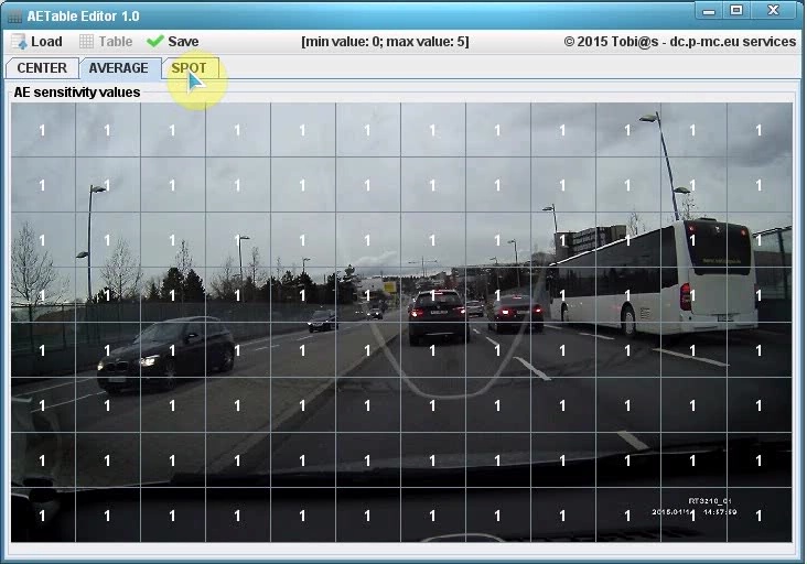

  4. В стоковой "Резкость" "Контраст" от стандартный-среднее вообще менять не стоит. В МОДах можно менять, там уже поправлено, за исключением резкость "Мягко"(не стоит его пользовать). Могу чуть ошибаться по функционалу(нет такого рега) но принцип вроде схож с моим(3 положения регулировки). В стоковой расброс регулировок:"Контраст" 40-58-20(резко -стандарт-мягко)_В МОДе 40-44-38(по моему). "Резкость" в стоке 3-5-1 , в МОДе 3-4-2(резко -стандарт-мягко).Расброс меньше и есть возможность уже пользоваться.
    vlcsnap-2015-10-21-20h03m39s296.jpg Средняя, снимается освещенность(если по простому) с картинки в зависимости от цифр, чем больше цифра , тем тем больже на нее акцент делается. Обычно в таблицах пользуется от 0 до 7.
    vlcsnap-2015-10-21-20h03m49s437.jpg Матричная, со всей площади снимается одинакого. Обычно дает больше нагрузку на процессор, но лучше отрабатывает тени и яркие сцены.
    vlcsnap-2015-10-21-20h03m58s562.jpg Точка, отрабатывает по определенному месту. В данном случае по 3-кам м немного по 1-ам, на остальное не обращает внимание.(или не должно обращать по идее). Ту же "точку" можно делать на свое усмотрение,лавирую комбинацией цифр.
