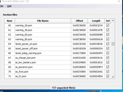

  17. У меня на Win 10 работает(для информации).
  19. Screenshot_2.png Все запустил всетаки.Отключил один долбовирус и все заработало.Я извиняюсь перед автором прекрасной утилиты за свою нерасторопность.Выключил Аваст.Вирусов быть не может да и не ругается на неё.Просто тупо долго чего то ищет.По этому считаю -на пуск можно спокойно выключать антивирус.И в WIN 10 AE прекрасно запускается.Запускал от имени администратора.Все ОК!

  20. Не стоит извиняться, сам бывает иногда туплю :)
    Спасибо Kaliningrad за тесты программы.
