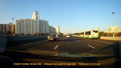

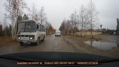

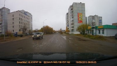

  1. 09190744_0017.MOV_snapshot_06.27_[2015.09.19_09.12.56].jpg 09190901_0039.MOV_snapshot_01.33_[2015.09.19_09.15.43].jpg
    Автобус - настройки от Kaliningrad
    без автобуса - я сделал так
    #ekonomiya АКБ#
    t app lowbatt 100 10000000
    t ia2 -awb on
    t ia2 -adj autoknee 255
    t ia2 -adj gamma 150
    t ia2 -adj tidx 0 1000 0
    Видео 1920*1080*60р
    #61 niklover, 19 сен 2015
  2. А что же вы важную строку выкинули?!
    Код:
    t ia2 -adj l_expo 180

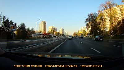

  3. Kaliningrad выдержку оставил на АВТО, т.к. считаю, что освещенность может меняться в течении дня и даже часов (то солнце, а то тучи) и как следствие будут засветы или темень. По сути мы с вами "страдаем" т.к. все эти настройки хороши при постоянных условиях, т.е. вышли на улицу на 1 час - настроились - сняли, зашли в студию - выставили свет - настроились - сняли. А постоянно подстраивать - я же не фотосессию снимаю в конце концов или ролик рекламный. Ну это моё разумение данного вопроса. А так считаю, что всё это должно быть в прошивке и в случае изменения освещенности скрипты должны сами всё отрабатывать с предустановками, вплоть до изменения скорости движения и влияния её на скорость потока записи, т.е. скорость движения увеличилась - увеличился битрейт, ну это можно реализовать уже и сейчас и реализуется, вот только почему-то не официальными представителями любой марки ВР.
  4. niklover
    забыл лаписать с какого разрешение фото.
    --- Сообщения Объединены, 20 сен 2015 ---
    Это фото с hdr
    скрипт-
    #yarkost -20 shumodav -1000 zatvor -16300#
    t ia2 -adj tidx 20 1000 16300
    #t cal -me [mode][agc][shutter][iris][dgain] mode = [0|1], 0:VIDEO, 1:STILL
    t cal -me 0 20 0 0 0
