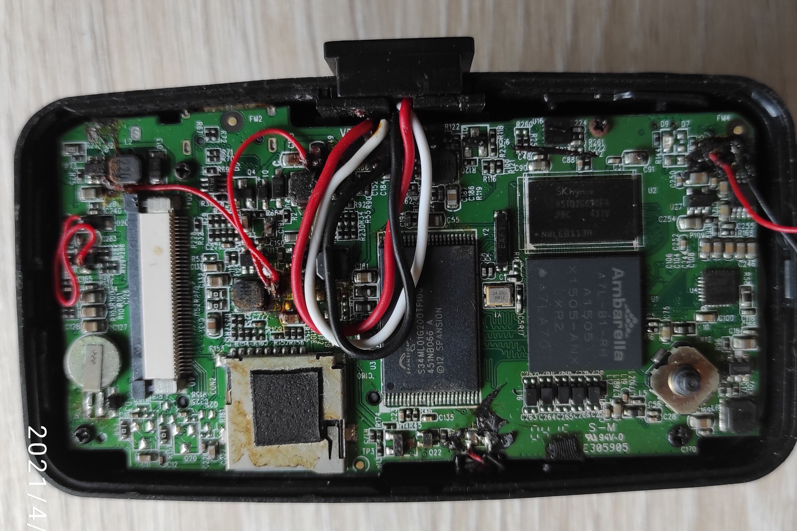

  7. Добрый день!
    Регистратор покупал в самом начале его выпуска - совместная закупка.
    Были проблемы с работой. Через полтора месяца - сдал в сервис.
    Вернули. До недавнего времени проблем не было.
    Потом перестал включаться. Вскрыл посмотреть - оценить внешний вид.
    И вот увидел
    PS Не плавал
  8. Опять Трендвижен виноват? ))) На этот раз вентилятор для просушки конденсата не предусмотрели? )))
  9. нет такого в радар-детекторе
    у них видимо - самовентилятор работает и так
    Да и соплей таких нет почему-то...

  13. У меня тоже сначала в ФФ2 ездил, потом в ФФ3, выглядит так:
  14. @gse
    Отличное состояние.
    А самое главное - соплей нет.
    PS я так думаю они и появились, после ремонта в фирменном сервисе
    Или поменяли ...плату
  15. А если напрячь память, то окажется что вся совместная закупка, а именно первая партия поставки, была на проводочках из за ошибки в разводке питания. И уже вторая партия пришла исправленная.
    Об этом на тот момент писал тогдашний хозяин Трендвижена.
  16. Прям один в один как у меня! )
    Залез после того как экран крякнулся...
    Конкретно в этом случае - да, виноват!
    Я всегда снимаю регистратор, когда жарко или холодно. Никогда не оставляю в машине в мороз. Результат на фото идентичен. В каркам Q2, который отслужил у меня в том же режиме так же более 5 лет, такого безобразия не было.
    Причина тому не смытый флюс после пайки!

  18. Я стесняюсь спросить, вы все читали что мною было написано?
    Я даже выделил причину окислов. Попробую еще раз донести - окисления возникли в местах не заводской пайки, по причине не смытого флюса!
  19. Да, всё прочитал. Всё как обычно, меня обидели. И так понятно что виноваты вокруг все, кроме себя. Между тем я сам из этой же партии купил 718, сам и организовывал эту закупку и мой 718 до сих пор работает и в сервисе не был. Аккумулятор заменили ему этой зимой. 5 лет аккум держал нормально. А всё потому что бережно относились к нему. И работает он сейчас у друга в 2114.
  20. Я к своему 718тому тоже бережно относился. Не помогает это.
    Вопрос его работоспособности лежит в иных, недоступных простому смертному плоскостях и сферах.
