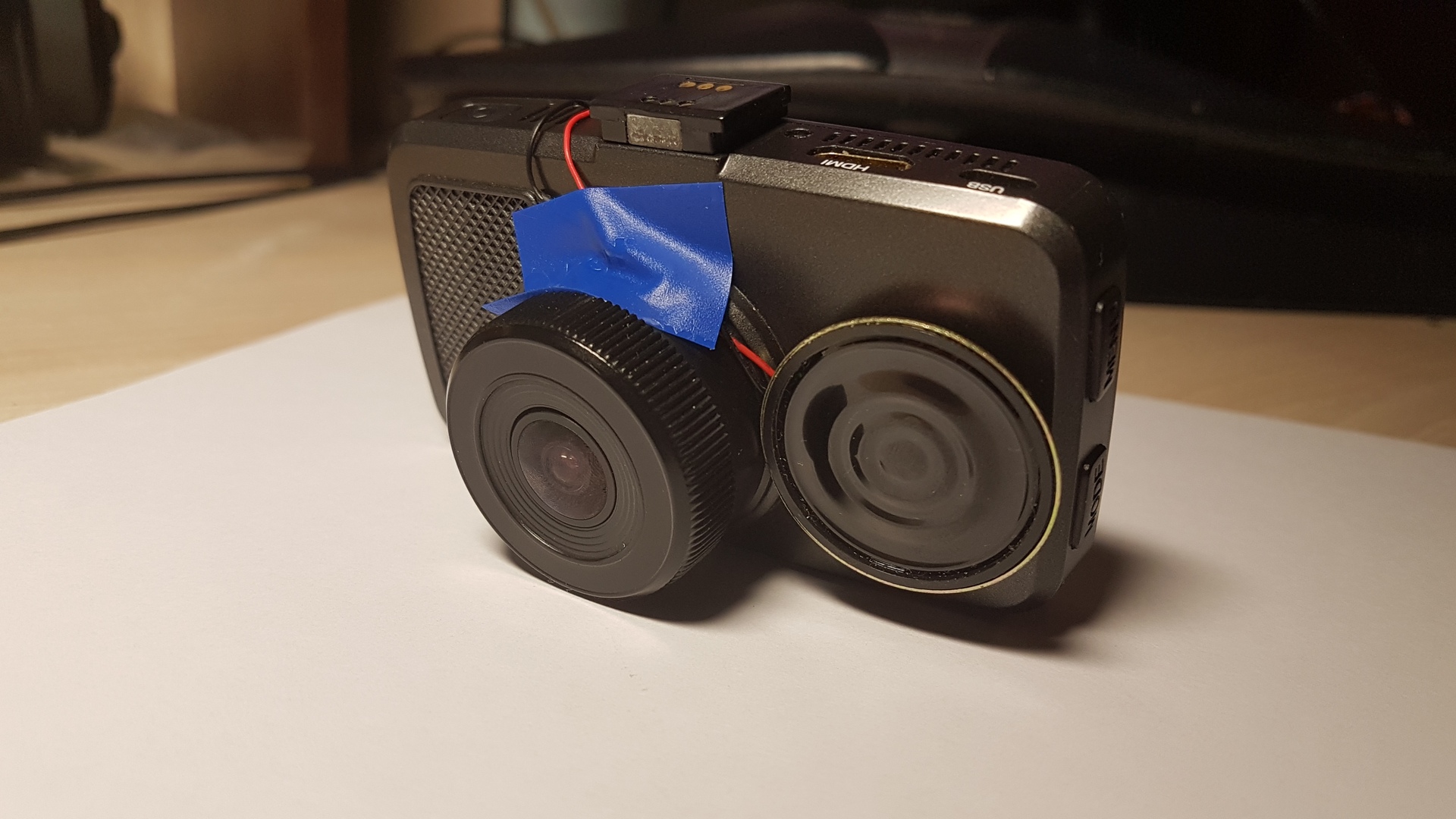

  10. Я недавно тоже АКБ менял.. Так получилось что не смог отковырять динамик от корпуса. Больно крепко он туда приклеился. В итоге оборвал провод со стороны динамика.
    Такую же пищалку быстро найти не смог, жду пока с Ali приедет. Езжу пока так..

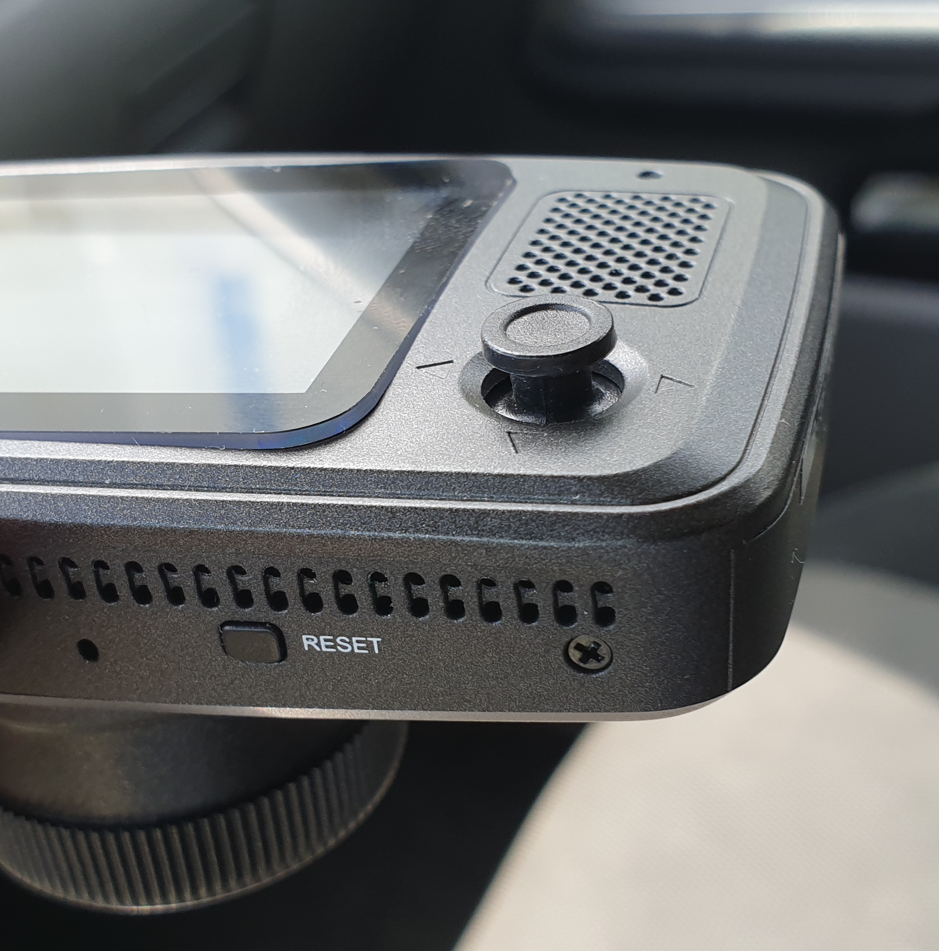

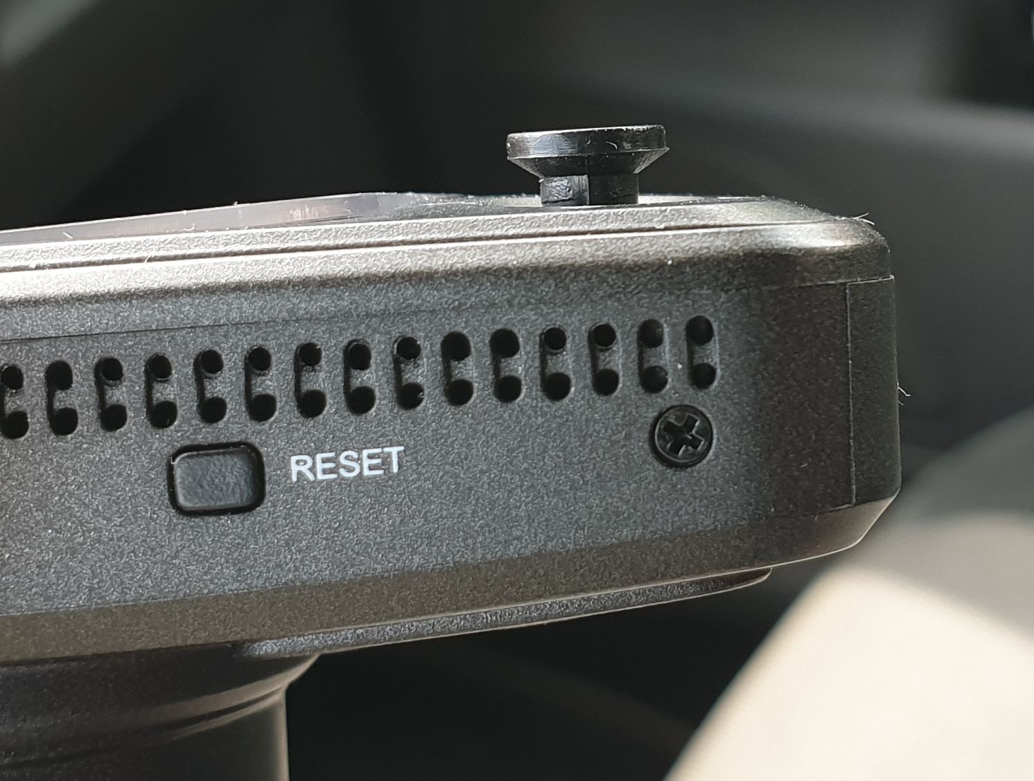

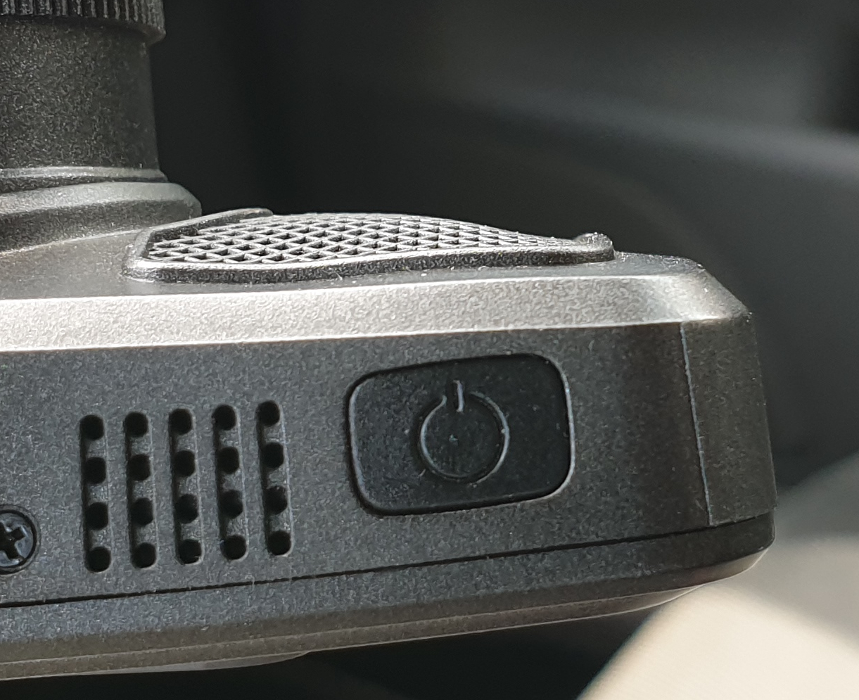

  12. Что за пластик используется в регистраторе?
    Месяца не прошло, как корпус весь раздуло. Как сказала техподдержка - не держите на солнце.... :eek:
    Рядом висит детектор Showme леть семь уже и и никаких проблем с корпусом.
    Ладно, поменяли по гарантии. Обошлось в 540 руб. А дальше как?
  13. Вообще-то похоже на последствия от вздувшегося аккума.

    Под прямыми лучами солнца в жару на парковке я бы его действительно не оставлял, но это касается многих устройств.
    У Шоми есть аккум?
  14. @Bama
    Как вариант, ставить батарею меньшей ёмкости и размером, 250mah за глаза хватает. Ну и солнце конечно делает своё дело.
  15. Техподдержка заявила, что это не аккумулятор.
    У шоуми нет.
