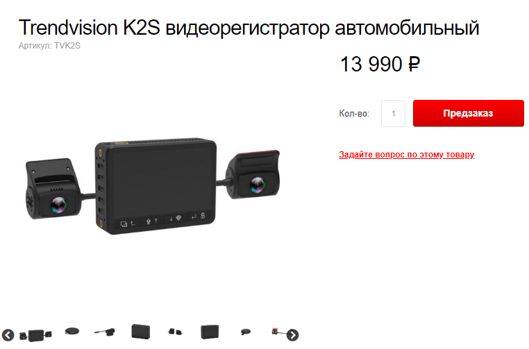

  5. Кажется и моему регистратору приходит конец. Раньше писал, что перестал нормально работать режим парковки, отключил и не пользовался. Теперь просто на ровном месте пару раз сбросил сам до заводских настроек. Все выставил по новой , но иногда стали появляться в динамике сильные шумы, так же иногда рябь на экране с голосовым сообщением по несколько раз " файл защищен". хотя на самом деле защищенных файлов нет. Хотелось наверное попробовать взять двухканальный, на что можно обратить внимание?
  6. K2S
    Правда модель существует пока в виде предсерийного образца, но я ее сам жду.
