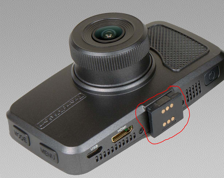

  10. Добрый вечер. Вопрос к представителю СЦ. Как можно приобрести контактную площадку для ВР. А то стал периодически пропадать сигнал GPS.
    Спасибо.

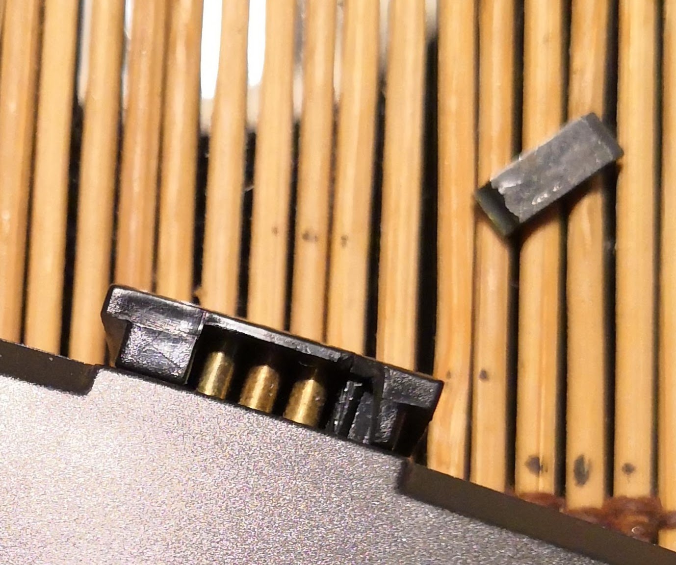

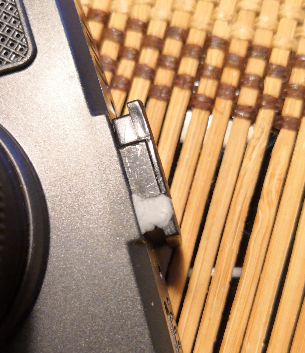

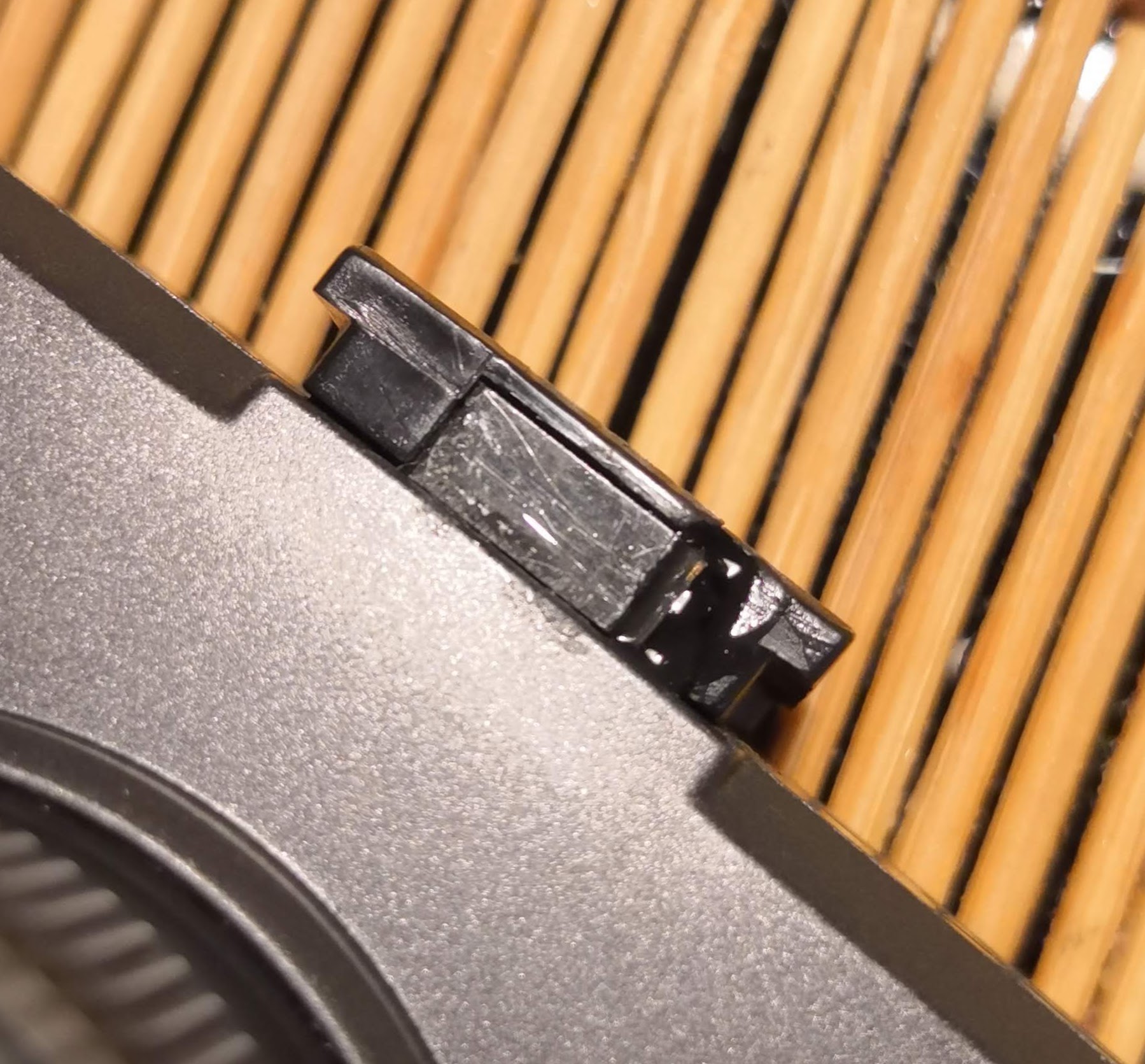

  11. Второй раз отломилось крепление магнита... ВР каждый день утром устанавливается, вечером уносится домой. Первый раз поломку устранили на Милашенкова в Москве по гарантии заменой контактной площадки. Продержалась чуть более года. Сейчас магнит просто вклеил. Использовал клей "СуперМомент" (цианакрилат). Много клея лить нельзя, т.к. деформирует (растворяет) пластик контактной площадки. Вроде магнит держится. Контакт есть, ВР включается. Посмотрим, надолго ли…
    P.S. Поставил "пломбу" для красоты (клей "Момент эпоксилин DUO).
    #17710 Dmitry Budnikov, 9 апр 2019

  13. @trvm, я бы не стал сразу всё сваливать на контактную площадку ВР, в виду периодического пропадания сигнала GPS. Там много других причин может быть, а в первую очередь шнур, а вернее переходник от блока GPS и другое и на площадку грешил бы в крайнем случае.
  14. Я поменял регистраторы местами (на другом а\м). После просмотра трекинга перебоев на моем авто не было. А на другом, мой регистратор периодически терял спутники. Поэтому я грешу на контактную площадку ВР. Т.к. кронштейн установил новый.

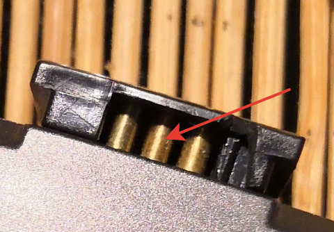

    1 в 1 неприятность.Но ! Может кому будет полезно, второй раз я не стал вклеивать этот магнит, так как работает регистратор в креплении и без него.
    Хватает соприкосновения даже с этой контактной группой 2019-04-10_22-22-24.png
  16. Так то оно так... Естественно, работает. Только у меня в направляющих присоски без магнита ВР держался с некоторой болтанкой, что не понравилось. Магнитом ВР дополнительно фиксируется... Это хорошо ;)... Перед тем, как это место сломалось первый раз, стал слышать на записи какой-то постоянный дребезг. Когда магнит отвалился окончательно, причина дребезга стала понятна. Поэтому лучше с магнитом, чем без него...
  17. Приобрести полностью узел с проводами - 300р плюс пересылка! Заказ на почту из подписи!!!
    Думаю стоит разобрать ВР и посмотреть на пайку среднего провода (он передаёт GPS сигнал)! На плате он подписан! Возможно нарушен контакт....... Контакт то есть - то его нет! Или вставить разъём от GPS модуля в гнездо самого рега!
    #17716 ag-70, 13 апр 2019
  18. Спасибо. Действительно отвалился провод от контактной площадки. Перепаял- всё хорошо.
