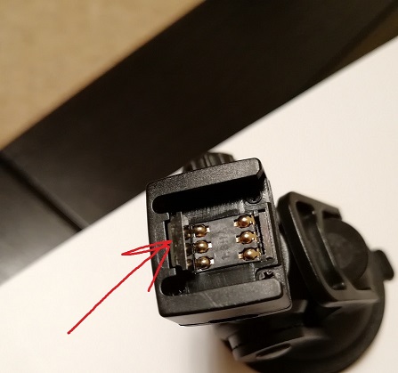

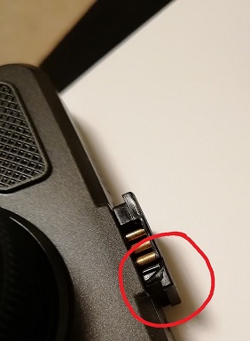

  2. Уважаемый @ag-70. Регистратор TV-718GP приобретен через официальный интернет-магазин Trendvision в октябре 2017 года. При очередном извлечении ВР из кронштейна, который на присоске, от корпуса ВР отломилась небольшая часть пластика, которая удерживает магнит. Сейчас магнит, естественно, не держится в корпусе ВР, а остается на ответном магните в кронштейне - ВР не работает. Что посоветуете делать? Направить ВР обратно в магазин (заявленная гарантия 2 года) или в сервисный центр на Милашенкова?

  3. Уважаемый @Dmitry Budnikov
    Поставщик и СЦ - даёт год гарантии на продукцию (написано в гарантийном талоне)! Всё остальные официальные магазины (в данный момент) - дают её на свой страх и риск! Звоните или пишите им - пусть заключают договор! В противном случаи вы будете отправлять свой товар им - для ремонта (это про второй год гарантии)!
    Про крепление - к сожалению такое бывает!
    1. Отправляете рег в СЦ https://trend-vision.ru/service/id/2/ для ремонта! По гарантии за счёт получателя!
    2. Если справитесь сами отправим неисправную зап. часть к вам! На гарантию это не повлияет!
