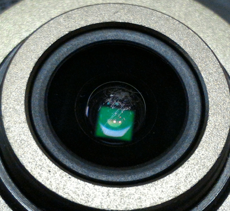

  10. Добавлю к истории (сдача в ремонт, забрал) про негарантийный ремонт своего 718-го: 30.01.2019 пришлось снова съездить в сервис, поскольку после предыдущего ремонта регистратор больше не включался при подаче питания через штатную контактную площадку. При подключении через гнездо µUSB работал. Вернули регистратор примерно через час. Установил регистратор в машину, включился при подаче питания нормально, но светодиод теперь светит как-то совсем тускло. Снял, внимательно осмотрел...
    Короче: тускло стал светить светодиод, кнопка питания как будто подклинивает при нажатии, карта памяти теперь неохотно вынимается из слота после нажатия. По центру объектива обнаружил царапины (на фотке видно), хотя регистратор за эти 3 года использования бывал всего в 2-х положениях - либо [почти всегда] в креплении на стекле, либо в родном чехле-мешочке [в криминогенных местах].
    Расстроился не сильно, все же 3 года уже железке, поработала немало, но немного обидно. В сервис решил больше не ездить, открутил сам 4 винта, сразу понял, почему потускнел светодиод - его закрывали провода, идущие к динамику. Поправил провода, больше ничего не трогал, собрал, залил МОД#1, поставил в машину.
  11. @IG33 похоже на пятно, попробуйте оттереть спиртом или бензином, если не ототрётся и всё таки царапины - обратитесь в СЦ, всё поправят как надо. Приносим извинения за неудобства
  12. Смею влезть в разговор. Самый лучший способ удаления загрязнений с объектива (конечно сугубо IMHO) - это закоптить ложку над спичкой или свечкой. Потом ватной палочкой собрать копоть и ей протереть объектив. А спирт у меня следы оставляет. После него надо удалять разводы.
  13. Попробую, потом расскажу о результатах.
    Т.е. надо протереть пятно рыхлым углеродом? Любопытно, никогда о таком методе не слышал.
  14. Оптику стеклянную протирают спиртом ректификатом ватно марлевыми тампонами это из методички на ВМФ. Лично выдавал на эти цели но пахло не от оптики а от протирщиков. Но не подкопаешься оптика обработана. Оптика из пластмассы обрабатывается спецпастами к ним относятся и сажевые пасты.
