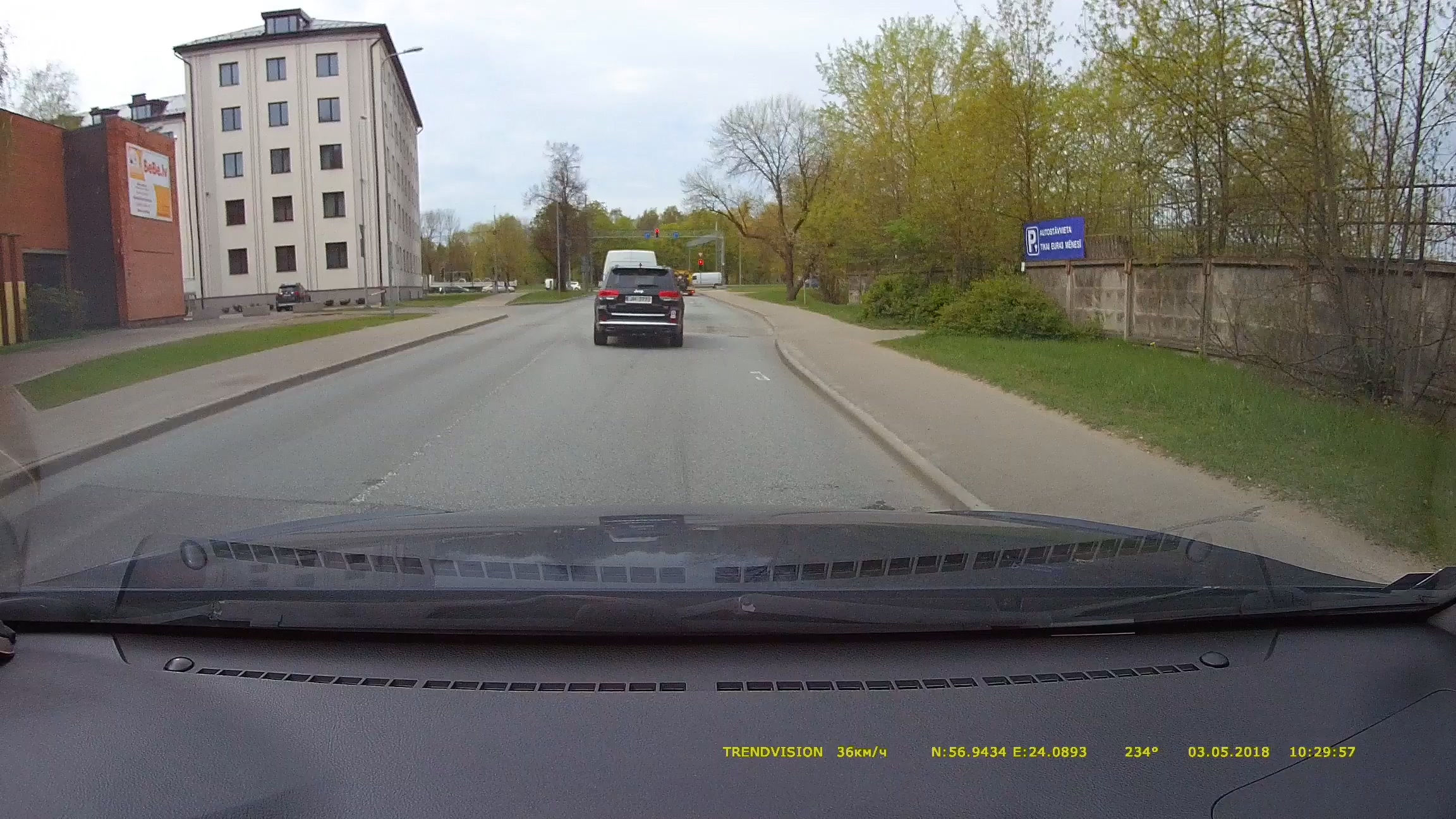

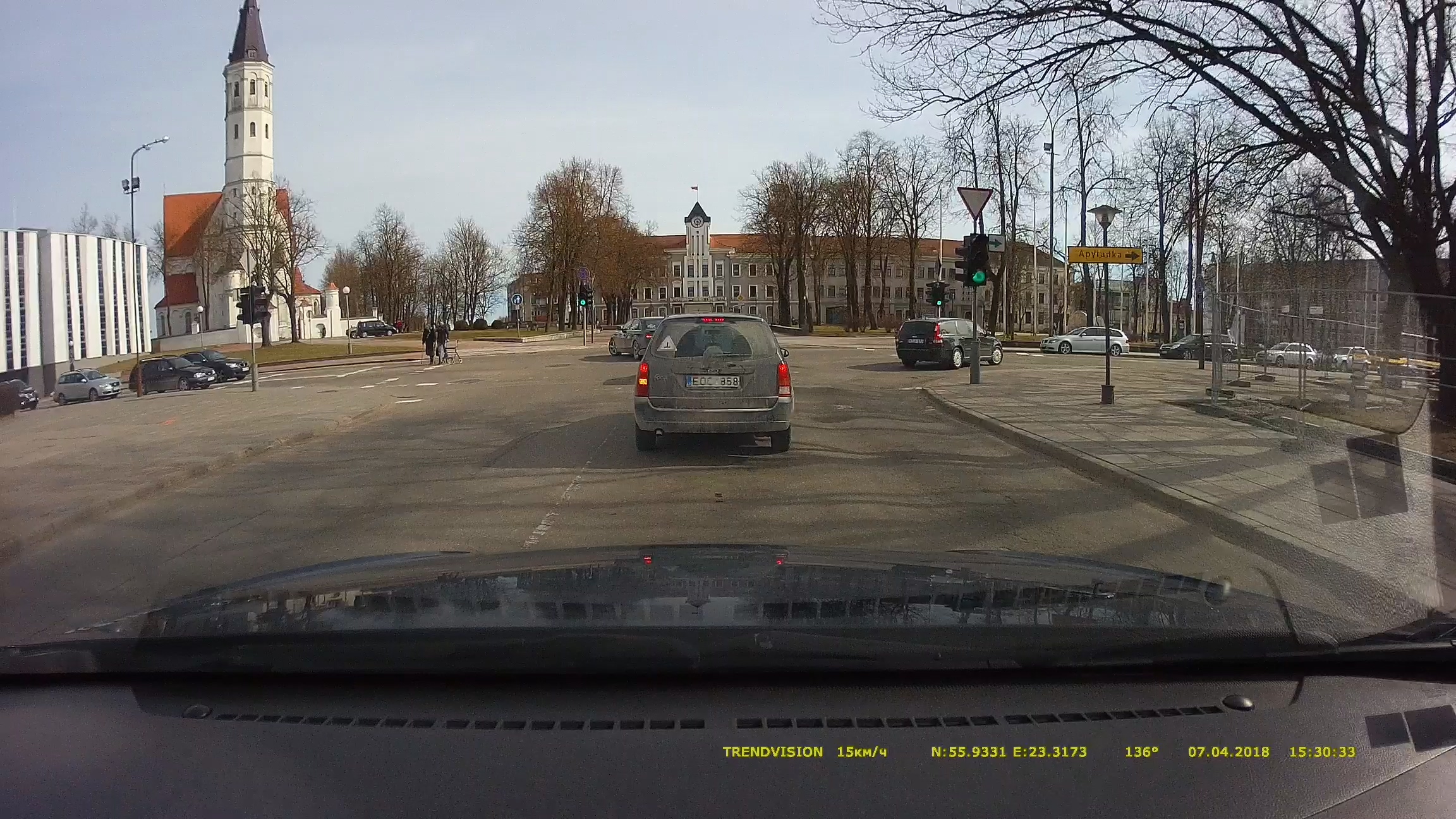

  10. Всем привет!
    У меня появился новый 718GP. Однако у меня очень сильное подозрение на неправильно выставленный фокус (гиперфокальное расстояние).
    Вот ролик с нового 718: https://yadi.sk/i/rFV75XQK3VFwAY
    А вот ролик со старого 718: https://yadi.sk/i/wk-pjeWX3VN2RC
    В старом регистраторе торпеда была размыта, зато всё, что впереди, было резкое, а в новом регистраторе торпеда в фокусе, а машины впереди какие-то размытые.
    Вот скрин со старого регистратора:
    А вот скрин с нового регистратора:
    Что скажете?
  11. @Boobook
    Укажите прошивку, настройки, есть ли полярик?
    Также проверить защитную пленочку на объективе, если есть, надо снять.
  12. @gse
    Прошивка Мод 1.1, полярика нет, 24 мб/с, резкость +1, контраст 0, экспозиция -0.3, центр, wdr off, частота авто.
    Пленку снял. Это которая с ушком, за которое снимать надо? Её снял, или там ещё одна?
    #17231 Boobook, 7 май 2018
  13. Попробуйте МОД1 и 28-32Мб/с и отрегулировать полярик.
  14. Попадалось по две, проверьте внимательно.
    У Вас переотражение по всему лобовому и фокус мне не нравится.
    На последних МОДах не катался, возможно надо настройками поиграть.
    Такое предложение, в качестве исключения,залить любую стоковую прошивку(например у меня в подписи и настройки тоже) , выбрать день солнечный, проехаться(солнце сзади), выложить ссылку на ролик.

  15. @Семён 50
    Полярика нет, я ж писал.
    @gse
    На старом 718-ом с МОД 1.1 всё было отлично. И сколько я прошивок не ставил на старый регистратор, это никогда и никак не влияло на фокусировку.
    Это очень похоже на железную, а не софтовую проблему.
    Вот, я не один такой: https://videoregforum.ru/threads/trendvision-tdr-718gp.1525/page-736#post-121944
    Видимо, вариантов 2 - лезть опять в регистратор самому или снова отсылать в Москву :(
    #17234 Boobook, 7 май 2018
  16. Прошивка конечно не влияет на фокус, просто хотел убедится.
    Ну и крутаните фокус.
    --- Сообщения Объединены, 7 май 2018 ---
    Так если опыт есть, сами подстроите.
