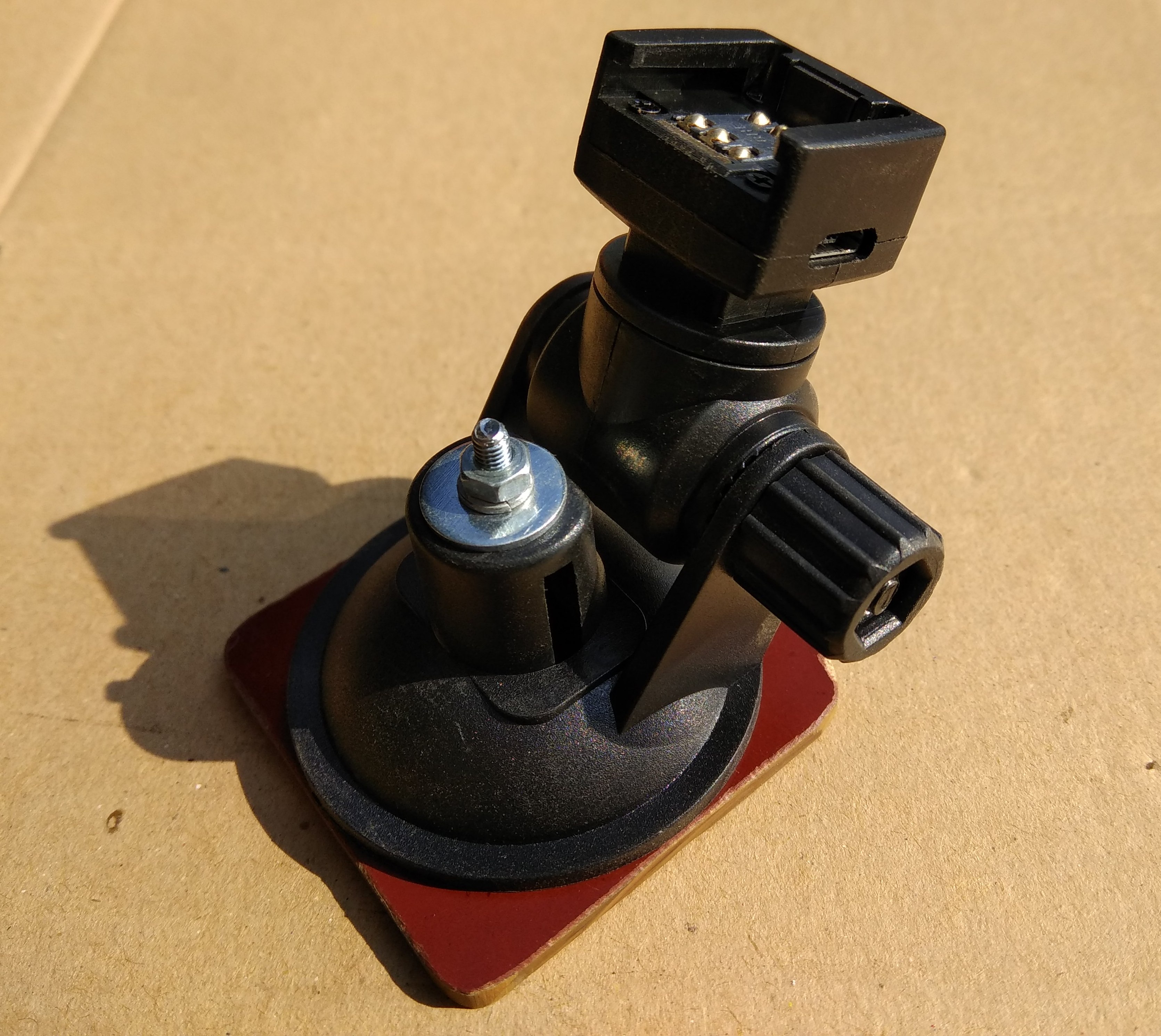

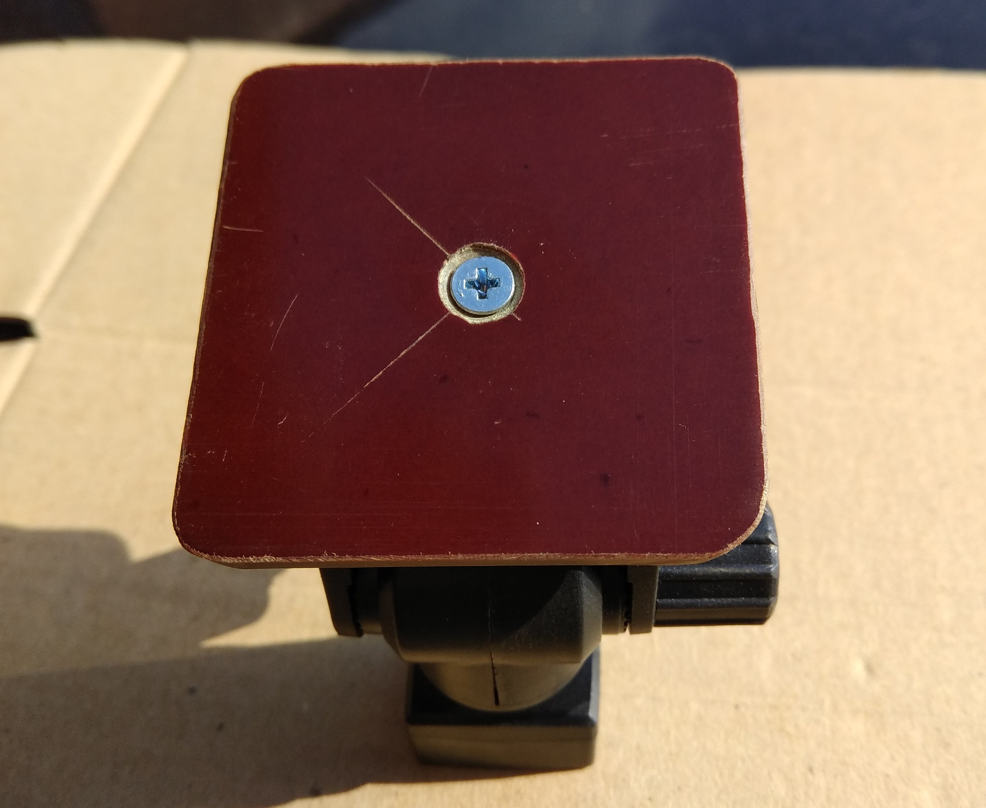

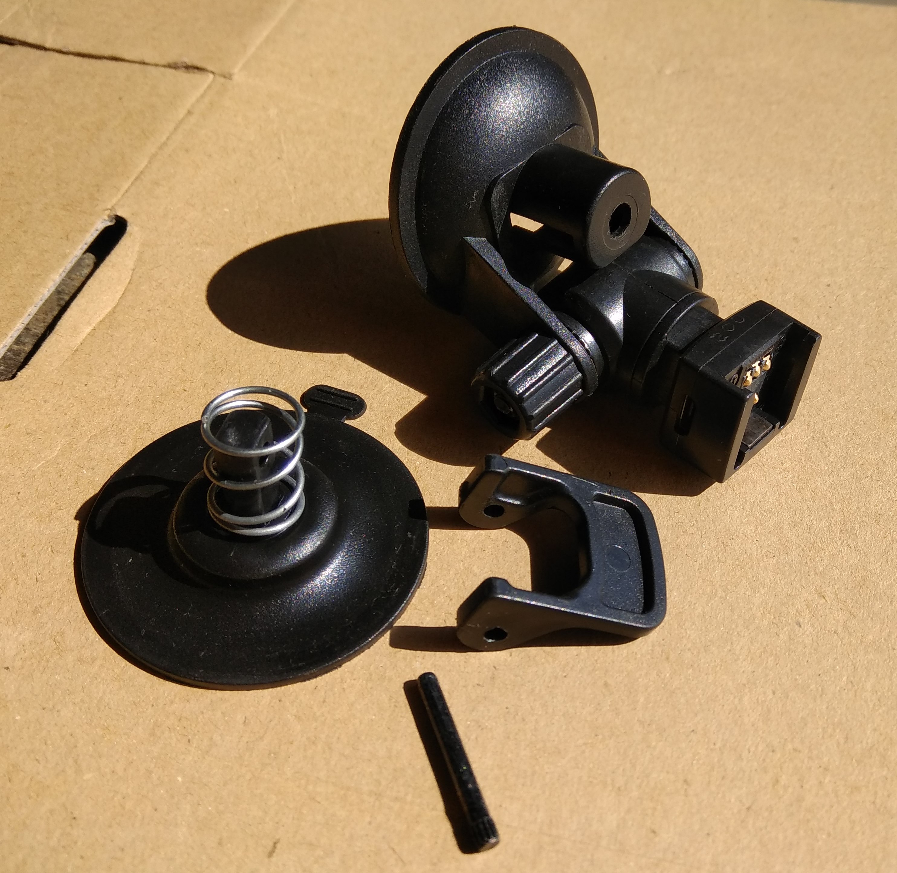

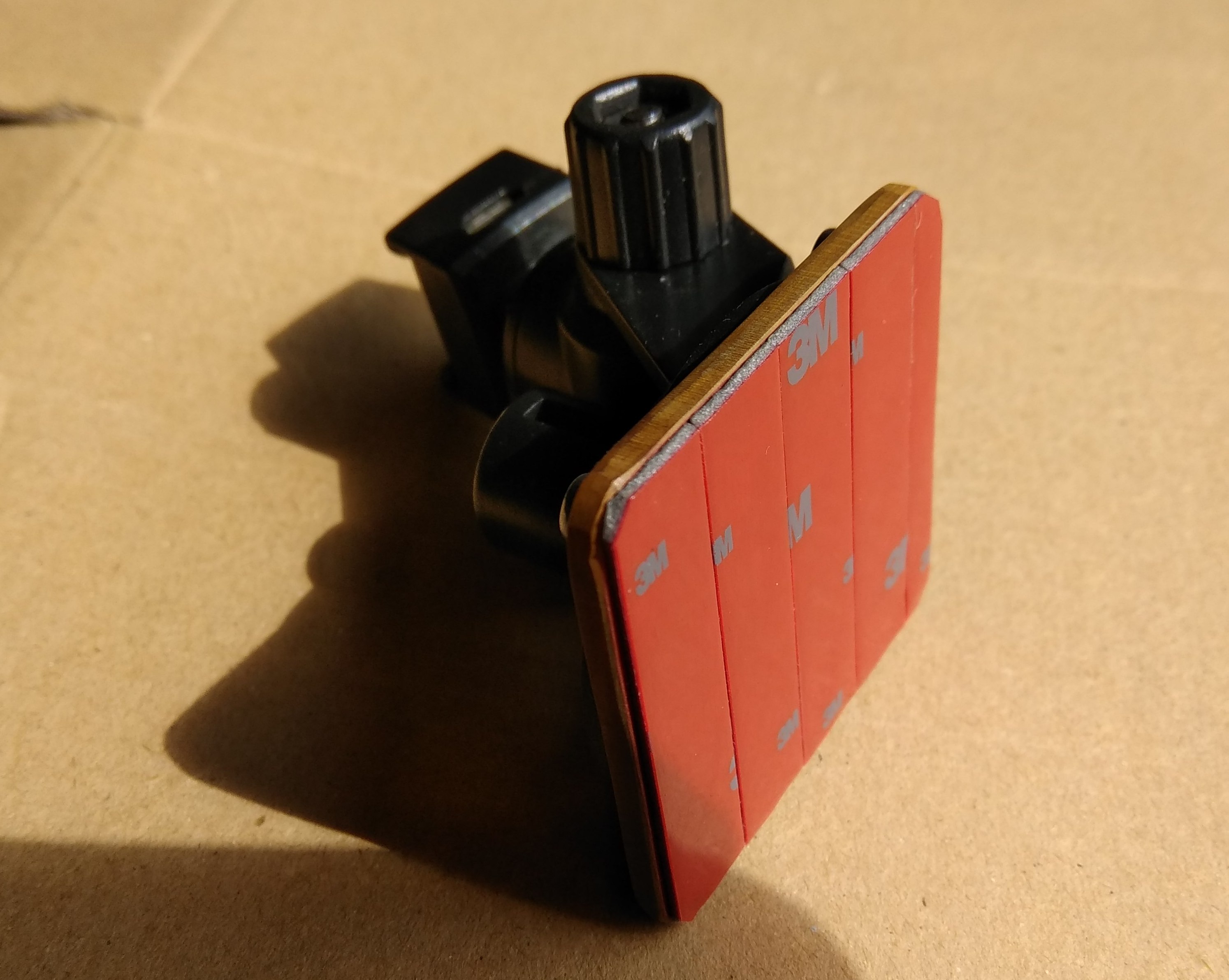

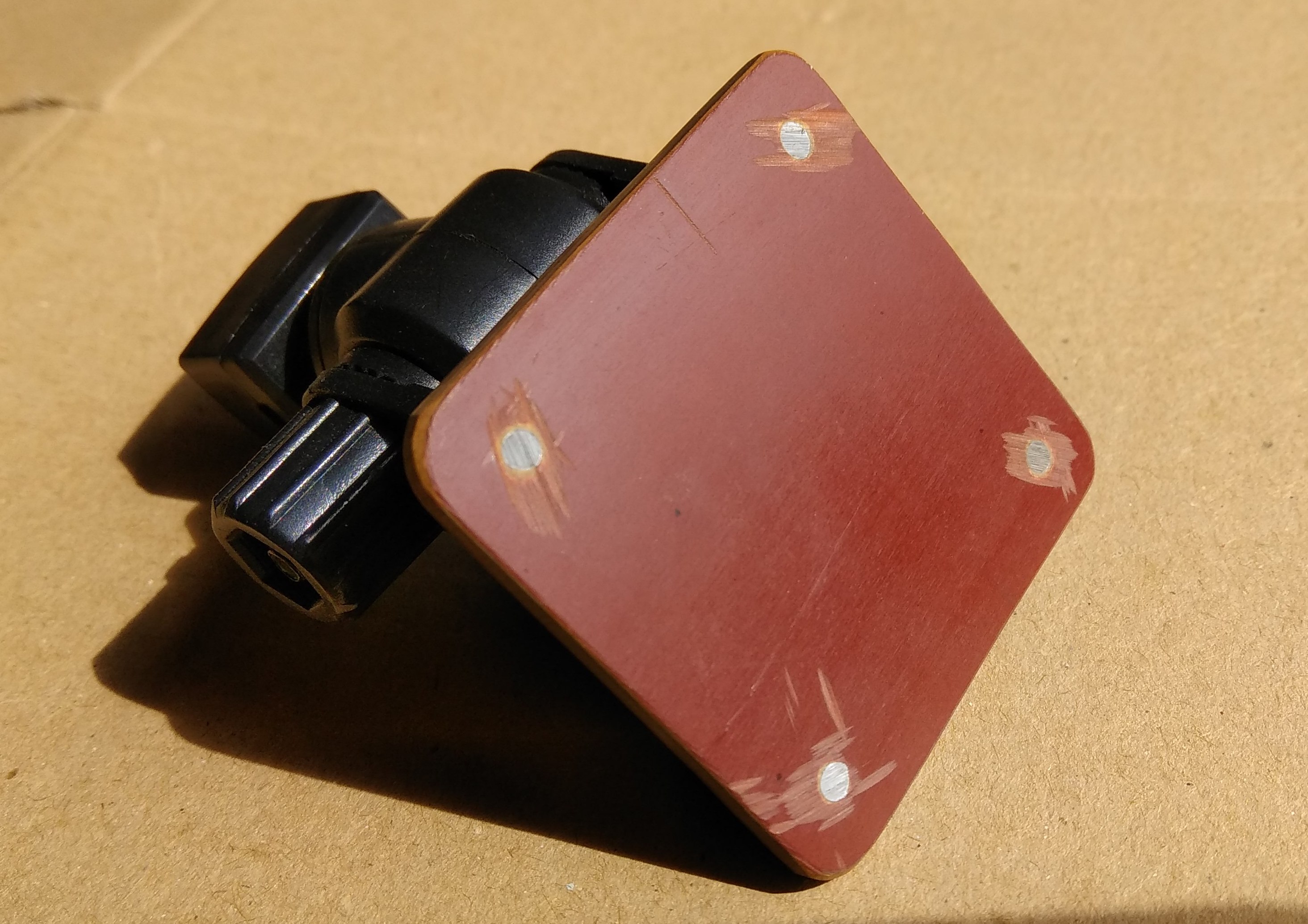

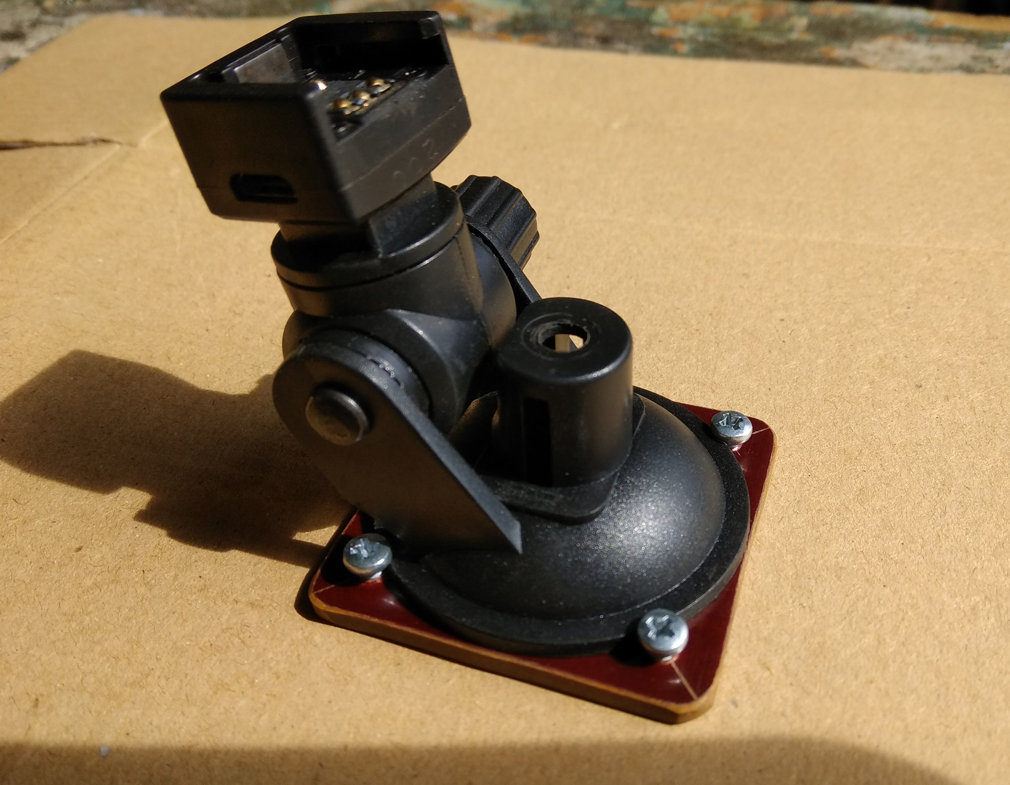

  13. Переделал крепление.
    Из варианта с присоской соорудил вариант приклейку.
    Вытаскиваем шпильку удерживающую собственно присоску, убираем отпавшие детали.
    Прикручиваем пластиковую или металлическую пластину. Желательно такую, чтобы не прогибалась при затягивании болтика.
    Ну, или иначе прикручиваем. У меня кроме TDR-718GP еще и TDR-200, поэтому делал два крепления. Можно, наверное, не прикручивать, а приклеить, но я прикрутил.
    Затем наклеиваем обоюдолипкую ленту, и готово, можно лепить конструкцию на стекло в машине.
    PS: если такой вариант переделки уже предлагали, не судите строго, я не видел, поэтому и потратил ваше время на просмотр.
    • Полезно! Полезно! x 8
  14. А зачем, если не секрет? В комплекте с регом идет же приклейка......
  15. В целом переделка нравится, но конструкция получилась несколько громоздкой. Лобовое стекло имеет слегка сферическую форму, поэтому большая квадратная площадка в лучшем случае приклеится по контуру, а в худшем - в 4х точках по краям. Я бы распилил присоску под размер прямоугольника.
  16. Решение не новое, конечно пусть будет, кому то пригодится.
    Все на много проще, просто по кругу кромки держателя клеим 3М полоски, потом аккуратно лишнее срезаем по кругу ножницами.

    Если присоска, на выброс, то действительно можно приклеить пластик, например дихлорэтаном,
    Это будет монолит. И болтики вообще не понадобятся.

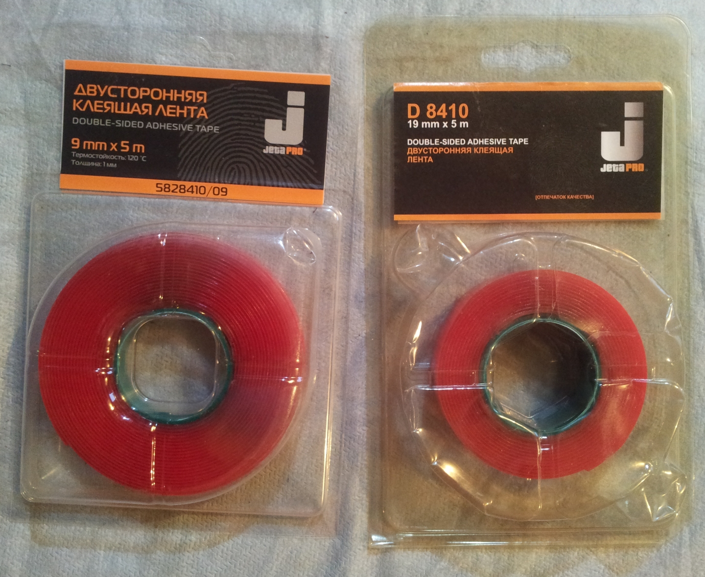

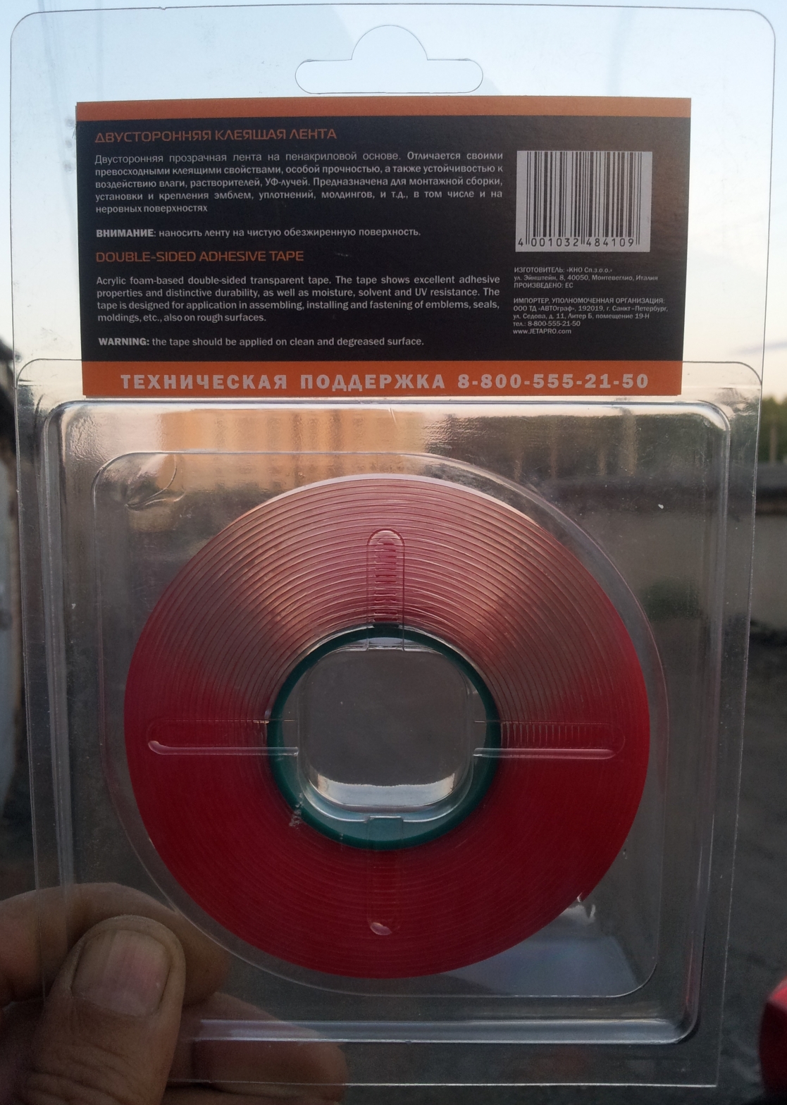

    По скотчу 3M, ничего против не имею, но я на своем опыте, координально перешел на скотч VHB.
    Полностью прозрачный и эластичный.
    Имеет разную ширину, от 5 до 19мм
    На солнце не отваливается.
