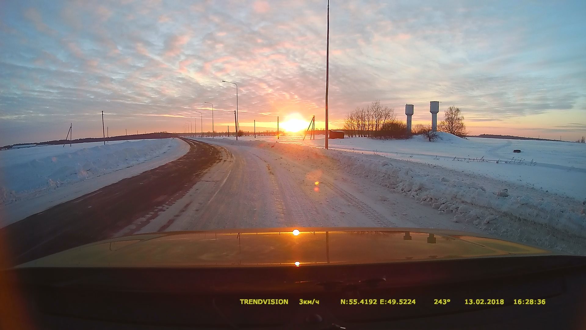

  17. Прошу Форумчан оценить видео МОД-8.7(1920х1080-30) Настройки:День р-1; э-0.7; wdr-of;фильтр Ночь - рекомендуемые Kaliningradom. Ссылка на оригинал видео и фото:https://cloud.mail.ru/public/D81v/5AjX89wJD
