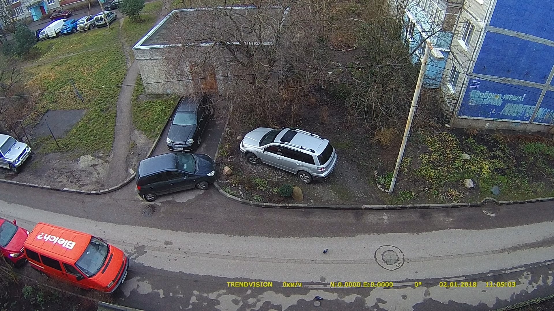

  15. В продолжение к посту:
    https://videoregforum.ru/threads/trendvision-tdr-718gp.1525/page-774#post-128289
    Сдвинул площадь сканирования сенсора соосно оптической оси:
    Теперь с "честным FullHD" всё однозначно в норме...
    И парное сравнение:
    Тестовый вариант прошивки: https://cloud.mail.ru/public/HXCX/HH8eNgzrV
    В 1080-30 и 720-30 разрешение "честное" (пиксель в пиксель).
    1080-45...60 и в HDR угол обзора стандартный, как в стоке.
    Единственный баг - не совсем рабочее 1296р, разбираюсь...
    Короткие ролики и полноразмерные скрины приветствуются.
    По возможности и не торопясь, разумеется...)
    Подобное легко активируется и в режиме 1080р HDR. Если это нужно, конечно...)
