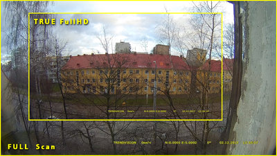

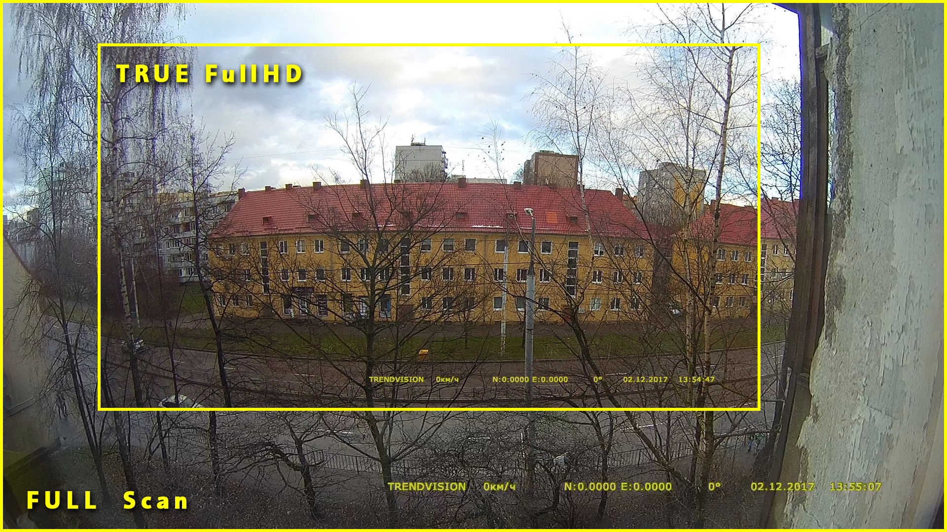

    Пока могу описать основные изменения...
    Код:
    МОД имеет рабочее название "True_Resolution".
    Поскольку картинка получается при сканировании
    сенсора пиксель в пиксель с выдаваемым разрешением видео.
    При этом проявляется кроп-фактор с обрезкой около 25% кадра.
    Детализация при этом максимальна. На данный момент фишка корректно
    работает только в разрешениях 1920х1080р с HDR и без оного.
    В режиме 2304х1296 картинка обрезается с дорисовкой кусков кадра.
    Работы в данном направлении ведутся...
    Ещё одна фишка МОДа состоит в изменении параметров шумоподавления
    в зависимости от степени освещения. То есть, когда становится
    темнее, шумодав работает немного активнее, чем обычно.
    Происходит это автоматически. Попутно тестируются и прочие
    параметры видео (гамма, контраст, резкость, сценарии и т.д)

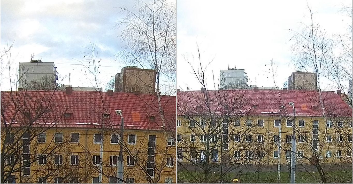

    Парное сравнение в масштабе 100%:
    На прочие параметры картинки внимание не обращаем, черновой вариант...

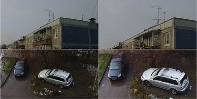

    Сравнение углов обзора и сдвига площади сканирования:
