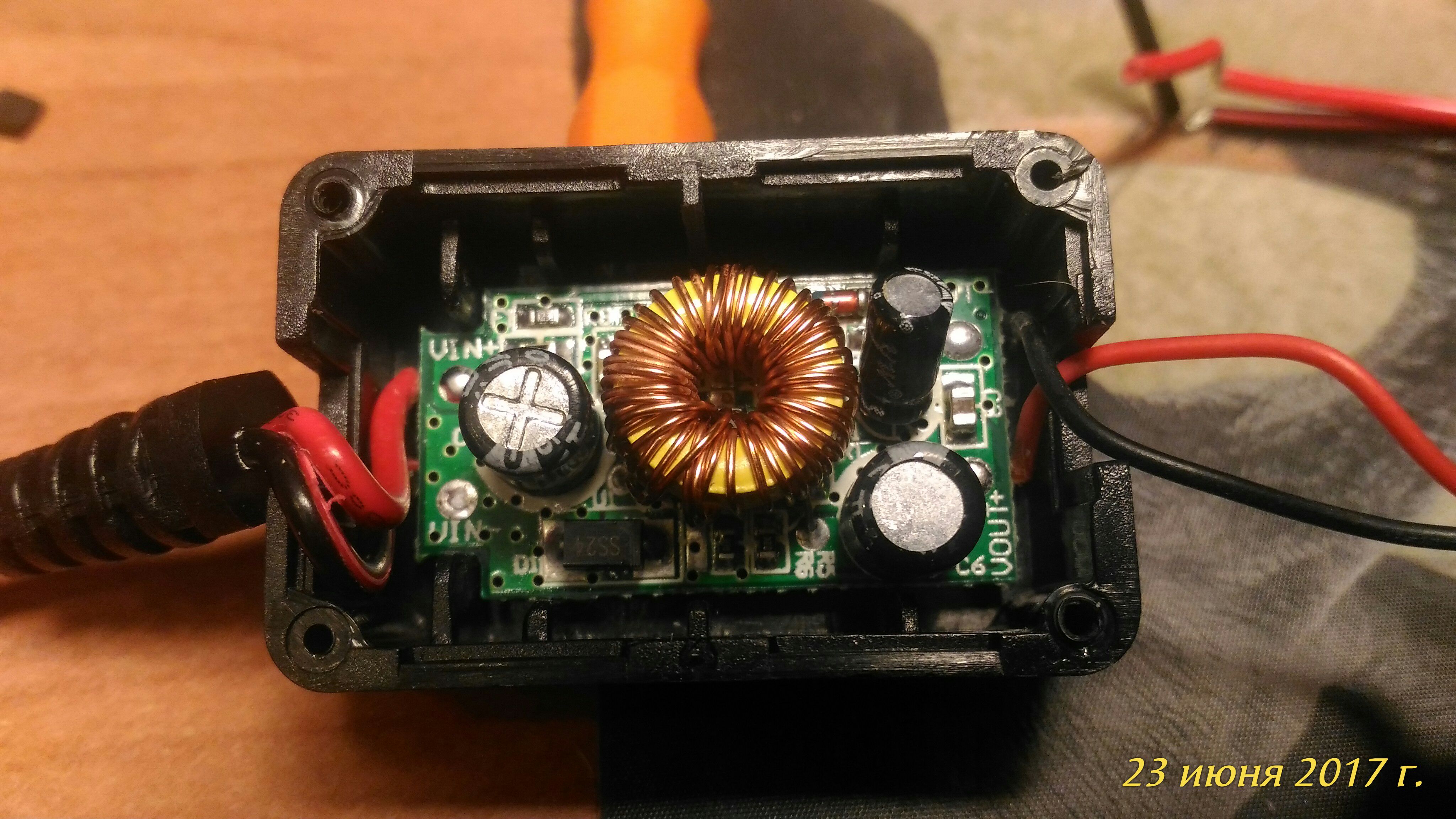

  15. Вскрытие зловреда.
    • Полезно! Полезно! x 6

  19. @Nagumich убедительная просьба: блок сохранить для обследования, я думаю TV возместят все ваши затраты, главное - разобраться в чем причина (в смысле - ЧТО в блоке вышло из строя, и почему на выход пошло повышенное напряжение (12 вольт или сколько) вместо 5 вольт, что привело к выходу из строя модули GPS.)!
    PS: и желательно всю ситуацию описать: где установлен блок, как быстро модуль GPS вышел из строя - и первый и второй. Что сейчас - от чего что запитано и где блок? В общем поподробнее, дабы исключить всяческие случайности, непонятки и пр., типа = что еще от этого блока запитано, надежные ли соединения от выхода с блока и не было ли возможности замыкания... Замер напряжения на выходе сейчас с этого блока также желательно бы произвести, лучше с нагрузкой
