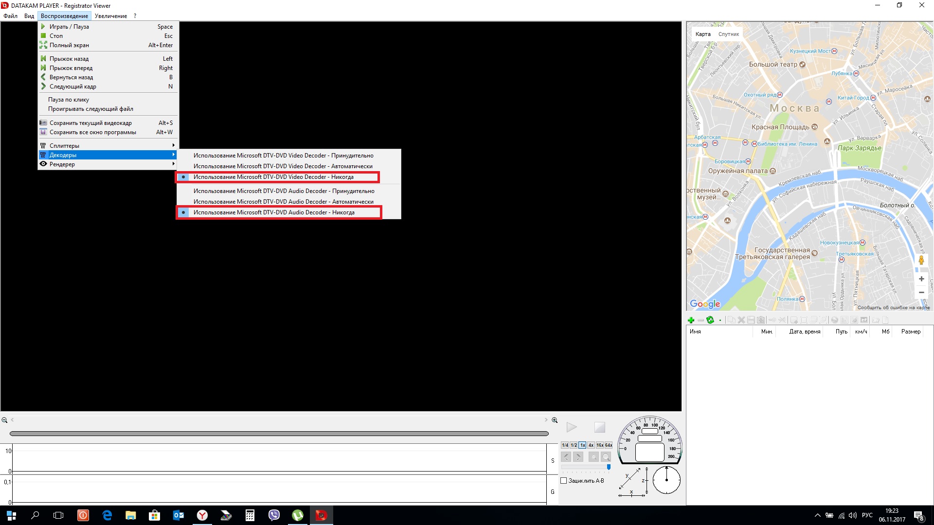

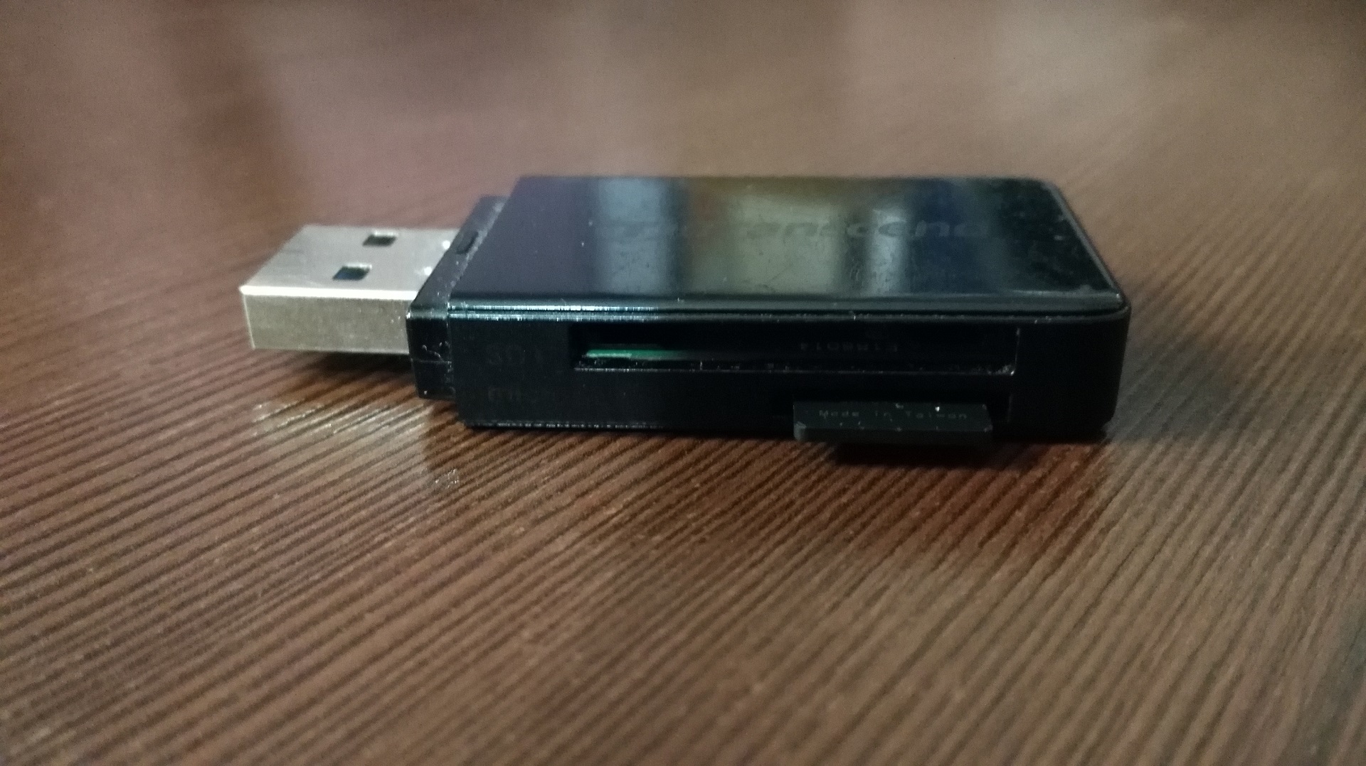

  10. С этим проблем нет... Смотрю, тоже RDP5W, только черный :)...
    #15330 Dmitry Budnikov, 6 ноя 2017
  11. Сделал "никогда", никогда"... Всё равно висит. Я так понимаю, что проблема в штатном шнурке и большом объеме файла... Уж больно долго фрагменты по шнурку собирались в один большой файл...
    :) P.S. Заказал RDF5 3.0...

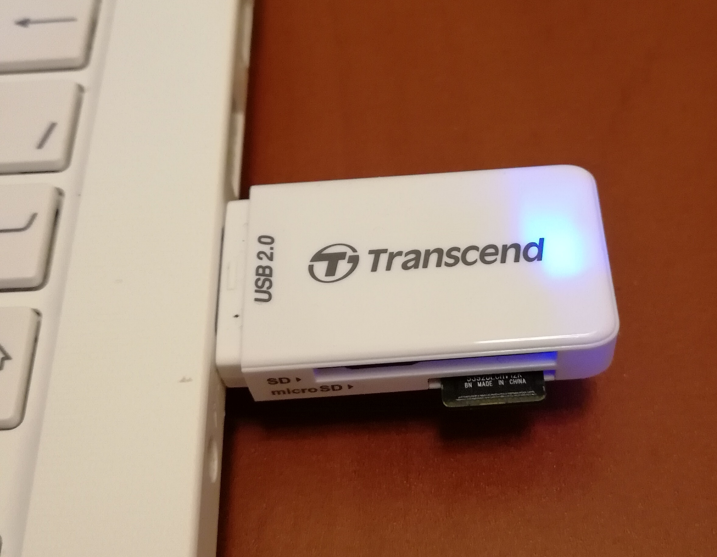

  15. Картридер 3.0 решает проблему. У меня мою карту 128 с ~6 часами видео Registrator Viewer за пару минут загружает.
  16. У меня - не решает.
    И "пары минут" не видел даже при работе с винта.
    Однажды, когда совсем достало, озадачился этим вопросом... Кодеки, дрова, релизы, версии, прочая байда псевдонаучная... Хуже - получалось. Лучше - нет. Забил.
    --- Сообщения Объединены, 7 ноя 2017 ---
    Не обижайтесь, но не верю.
  17. Согласен, с парой минут погорячился, сейчас проверил - целых три минуты загружался.
